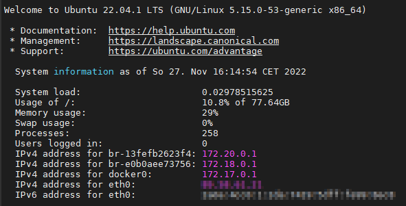

  • Ich habe auf dem Host zwei Dockernetzwerke erstellt.
Bild anbei:

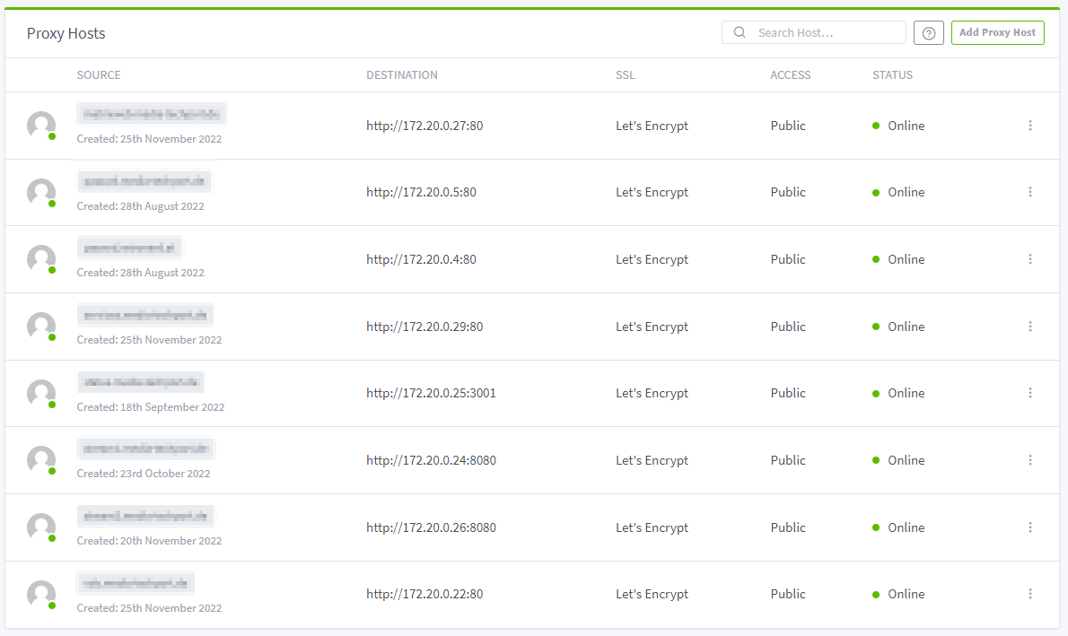

Womit wir nun bei den IP Adressen wären:
Ich habe meinen Dockern feste IP Adressen vergeben, weil ich so weiss welcher Docker welche IP hat und die sich dann auch nicht ändert.
Im NGINX habe ich nämlich auch die IP Adressen angeben "müssen".
Ich weiss nicht, bestimmt wäre es sicher auch irgendwie anders gegangen aber so habe ich es auch für die Zukunft eingestellt und muss mir keine Gedanken mehr darüber machen.

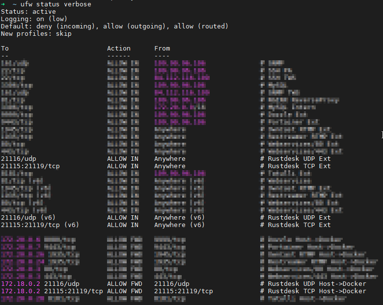

So habe ich eine Portfreigabe gemacht bzw einen Port an Docker weitergeleitet:
Code:
ufw route allow proto tcp from any port 21115:21119 to 172.18.0.2 port 21115:21119 comment "Rustdesk TCP Host->Docker"
ufw allow from any to any port 21115:21119 proto tcp comment "Rustdesk TCP Ext"
Erstes gibt einen Portbereich vom Host an Docker weiter. (Forwarding)
Wichtig: Es muss immer der Port Dockerseitig sein.
Der zweite Befehl öffnet den Port dann für das Öffentliche Netz. (das Internet)

In der UFW FW sieht das ganze dann so aus:
