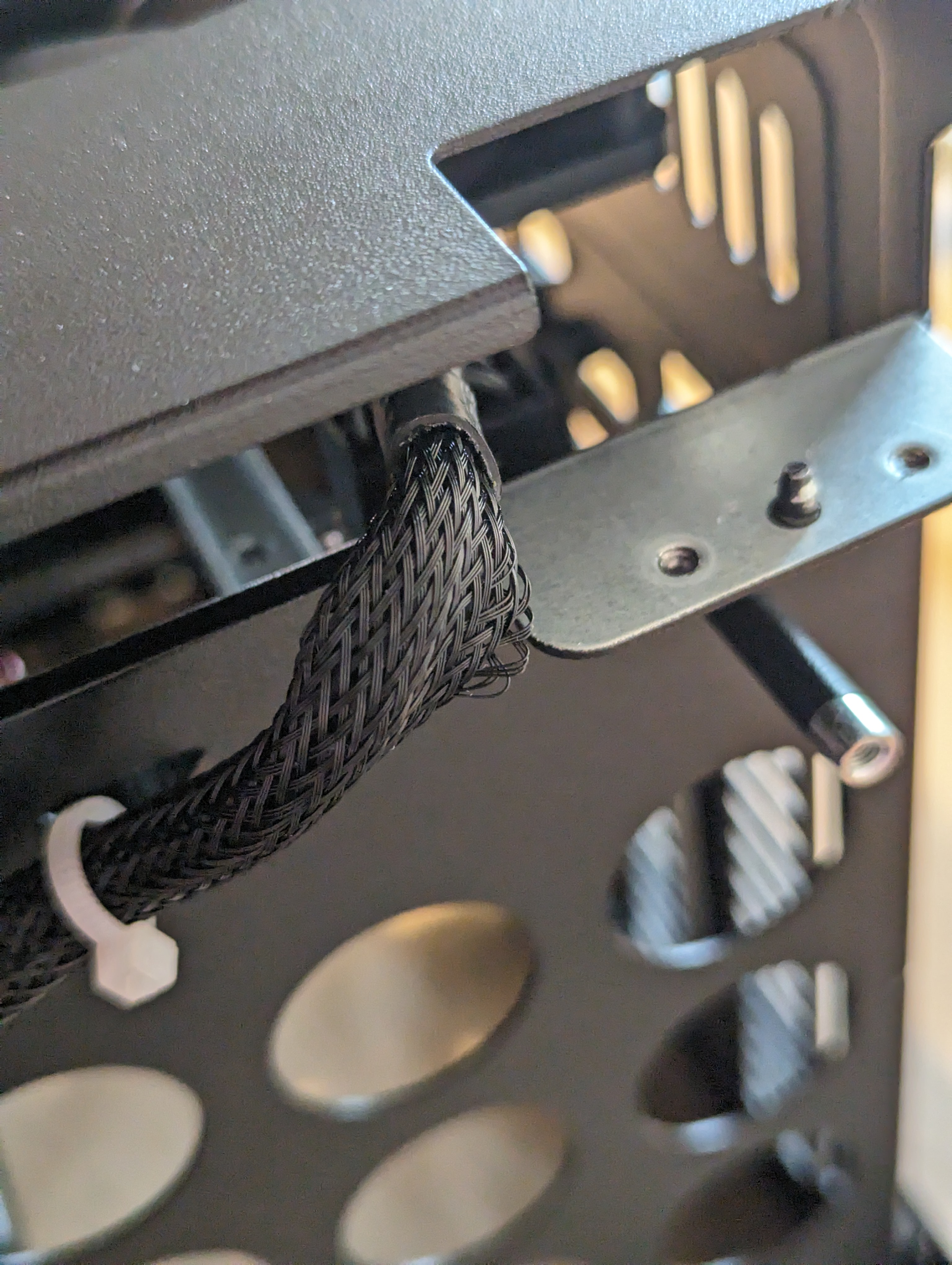

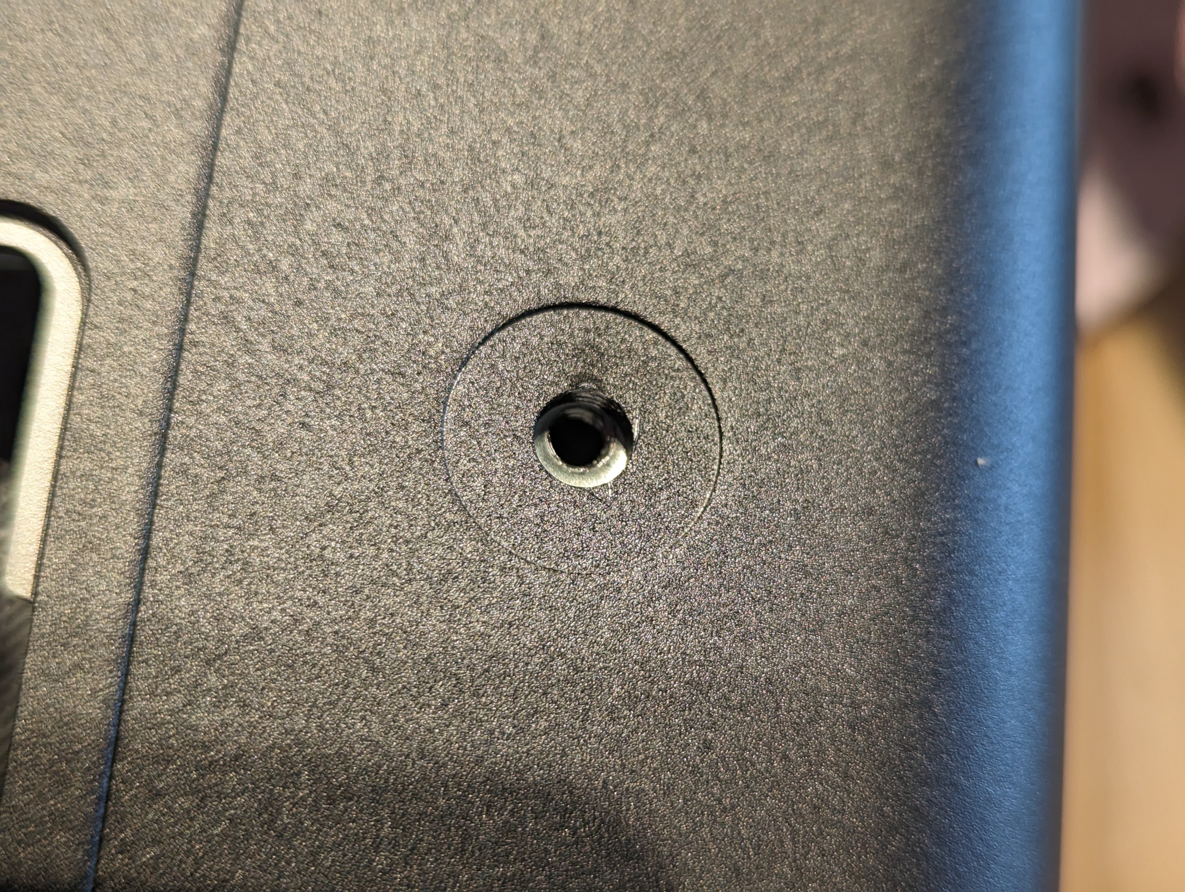

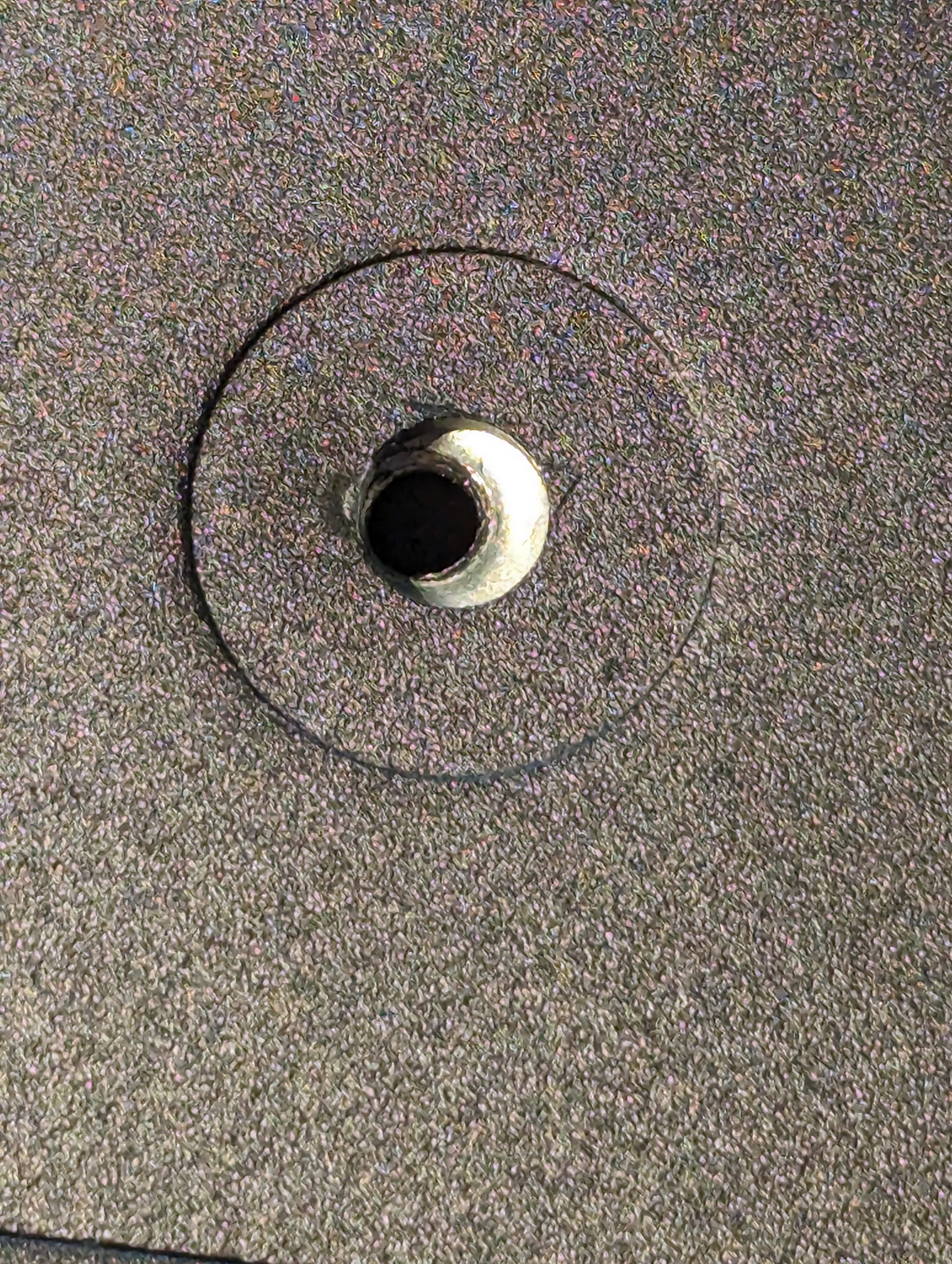

IceKillFX57 schrieb:Wie ist eigentlich bei euch die Verarbeitung?
Hatte leider noch nicht viel Zeit mich bezüglich des NAS auszutauschen.
Aber sowas hier finde ich nicht grade geil... sind aber noch paar andere Sachen:
WIe ist denn bei euch die Verarbeitung? mich nervt es schon etwas xO

Das einzige was mich nerven würde sind sichtbare Verarbeitungsmängel - das bei dir sind doch nur die Schraubeinlässe für die Füße und das Kabel im Inneren, also nichts sichtbares?
(bei mir ist z.B. der Lack im Bereich des magnetischen Staubfilters zerkratzt) sowie solche welche die Sicherheit gefährden (das Stromkabel sollte man wohl echt begutachten, bei Reddit war bei jemanden eins der Leiterkabel rausgerissen ^^)

bei mir ist die Kiste beim ersten boot damals 3 mal neugestartet oder so. Evtl doch mal das Kabel genauer ansehen. Aber fehlt Zeit im Moment

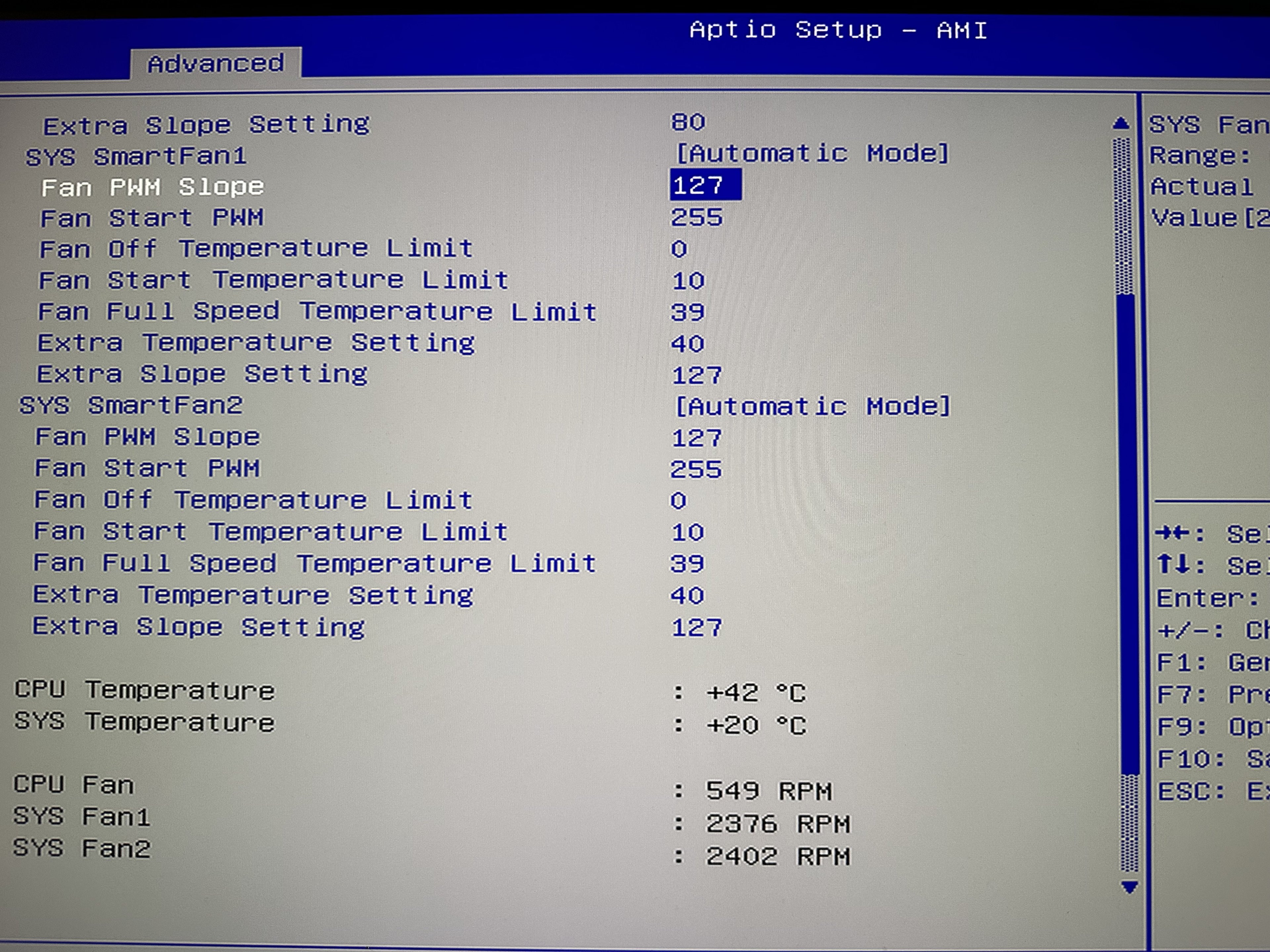

Wer mit der Lüfterkurve nicht so zufrieden ist (UGOS Einstellungen: Standard = nahezu kein Luftstrom, Volle Leistung = zu laut), sollte mal ins Bios schauen. Dort kann man erheblich mehr einstellen.
Dort kann man u.a. die Start PWM der beiden HDD-Lüfter einstellen. Standardwert war 55 oder so (~400-500rpm), was bei mir zu keinem spürbaren Luftstrom führt. Habe jetzt auf 100 erhöht (~1100rpm) und ist dabei keine Turbine.
Schade, dass man dafür das Teil via HDMI + Tastatur anschließen muss und man diese Optionen nicht über das OS erreichen kann. Info: Strg+F12 beim booten drücken fürs Setup.
Werde jetzt nochmal testen, ob meine Festplatten kühler laufen werden.
Update: Vorher haben sich die Festplatten (zwei X20 20TB) bei 60°C eingependelt (idle, keine Last auf dem System). Jetzt mit erhöhtem Start PWM Wert sind es 42°C. Jetzt bin ich zufrieden

Windows startet auch mehrfach neu bei der Installation. Verstehe den Punkt einfach nicht.IceKillFX57 schrieb:bei mir ist die Kiste beim ersten boot damals 3 mal neugestartet oder so. Evtl doch mal das Kabel genauer ansehen. Aber fehlt Zeit im Moment

Ich habe den Powerknopf gedrückt und dann hat das Ding innerhalb 5sek dreimal neu gestartet. Fand ich seltsam. Klang eher wie ein Poweloss

Vielen Dank für den Hinweis. Bei mir gibt es zwischen Silent und Standard überhaupt keinen Unterschied. Vielleicht kannst du mal von deinen Tests berichten bzw. die Werte angeben. Falls es sich lohnt hole ich das Nas dann doch noch mal aus dem SchrankFeedMeMeow schrieb:Werde jetzt nochmal testen, ob meine Festplatten kühler laufen werden.

Bei mir sieht es auch so, wenn das Cover nicht 100% eingeschoben ist. Da muss ich schon fest nachdrücken, dann sind die Löcher bei mir mittigIceKillFX57 schrieb:WIe ist denn bei euch die Verarbeitung? mich nervt es schon etwas xO

Zwischen Silent und Standard war bei mir auch kein Unterschied, aber dafür waren die Temperaturen von CPU auch zu niedrig, dass Standard überhaupt hochgefahren wäre. Wird denke ich die System Temperatur und nicht die HDD Temperatur genommen.spongohannes schrieb:Vielen Dank für den Hinweis. Bei mir gibt es zwischen Silent und Standard überhaupt keinen Unterschied. Vielleicht kannst du mal von deinen Tests berichten bzw. die Werte angeben. Falls es sich lohnt hole ich das Nas dann doch noch mal aus dem Schrank
Bisherige Werte im Post zuvor hinzugefügt. Für mich hat es sich auf jeden Fall gelohnt.

Schade ist, dass man unter UGOS keine Lüfterdrehzahl sieht. Oder bin ich blind?FeedMeMeow schrieb:Wer mit der Lüfterkurve nicht so zufrieden ist (UGOS Einstellungen: Standard = nahezu kein Luftstrom, Volle Leistung = zu laut), sollte mal ins Bios schauen. Dort kann man erheblich mehr einstellen.
Update: Vorher haben sich die Festplatten (zwei X20 20TB) bei 60°C eingependelt (idle, keine Last auf dem System). Jetzt mit erhöhtem Start PWM Wert sind es 42°C. Jetzt bin ich zufrieden![]()
Oder was habt ihr installiert, damit ihr mehr seht?
Gut wäre auch, wenn man die Lüfter, wie gewohnt %-weise einstellen könnte

In UGOS leider nicht einsehbar. Vielleicht über ssh und irgendeinem Befehl. Wollte jetzt aber auch keine Pakete dafür installieren. Habe nach dem Ändern der Werte direkt wieder ins BIOS hochgefahren. Dort sieht man die Werte.Snoopy69 schrieb:Schade ist, dass man unter UGOS keine Lüfterdrehzahl sieht. Oder bin ich blind?
Statt prozentualen Werten gibt man von 0 (=0%) bis 255 (=100%) ein. Kann ich mit leben, wird ja eigentlich nur einmal eingestellt. Mehr als die Start PWM (=niedrigste Lüfterdrehzahl) wollte ich nicht anfassen, da das Teil im Idle einfach was mehr durchpusten sollte. Die anderen Parameter haben mich da jetzt gar nicht groß angelächelt.

Echt???FeedMeMeow schrieb:Zwischen Silent und Standard war bei mir auch kein Unterschied
Bei Silent gehen die Lüfter ganz aus. Bei Standard kann ich den Umdrehungen zugucken
Hab im BIOS versucht höher zu stellen, aber in UGOS angekommen, ist es so, als wenn ich garnichts im BIOS verstellt hätte

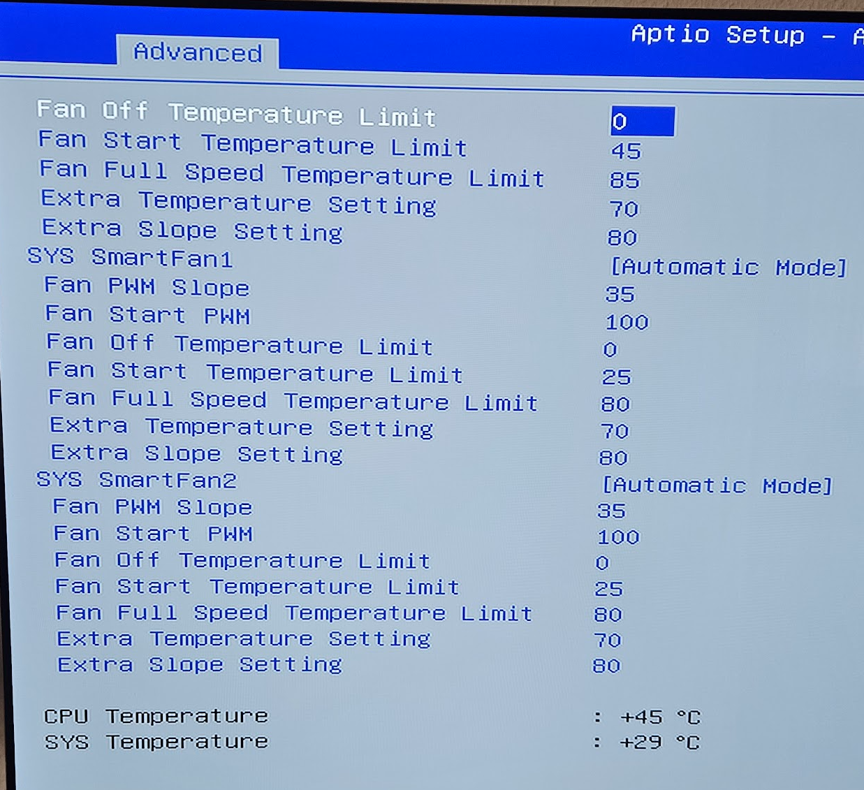

Postet mal bitte nen Screenshot. Die Settings im BIOS sind eine Katastrophe...
Unter WIN11 ist es mit "FanControl" ein Segen...
Gemeint ist natürlich natives WIN11 auf dem "6800"
Hab ich gemacht, aber bringt bei mir nichts - k.A. warum?FeedMeMeow schrieb:In UGOS leider nicht einsehbar. Vielleicht über ssh und irgendeinem Befehl. Wollte jetzt aber auch keine Pakete dafür installieren. Habe nach dem Ändern der Werte direkt wieder ins BIOS hochgefahren. Dort sieht man die Werte.
Muss dafür Standard in UGOS eingestellt sein? (hab ich nämlich)

Bei mir sind innen rechts und links jeweils eine Nase. Wenn das Cover dort nicht richtig drin ist, sind meine Löchter auch nicht mittig

Egal, was ich im BIOS einstelle, ich komme mir der doofen Steuerung nicht klar. Hab selten so nen komlexen Kram gesehen, wo nichts klappt
Stelle ich PWM auf 255 und speicher ich mit F10, drehen die Lüfter voll hoch (siehe Shot)
Die Sys-Fans drehen mit 2.400rpm, aber wenn UGOS startet, wieder nur noch 300-400rpm, wie wenn ich nie im BIOS gewesen wäre. Was mache ich falsch?

Habe auch Standard eingestellt und dazu die Änderungen wie im Screenshot. Habe da nur die beiden Start PWM Werte für Sysfan1+2 angepasst, sonst nichts.Snoopy69 schrieb:Hab ich gemacht, aber bringt bei mir nichts - k.A. warum?

Screenshot bitte...
Wenn das nicht so funktioniert, wie ich will, versuche ich ein PCB vom Aquaero ins Case zu bauen. Dann noch paar Sensoren an die gewünschten Stellen hinkleben, dann funktioniert das. Ist halt Arbeit...
Bei mir sind "Standard" und "Silent" völlig nutzlos...
Standard nur 300-400rpm unds Silent 0 rpm. Brauche bei belasteten HDDs min. 1.500 - eher 1.800-2.000rpm (sind halt nur 2x 92er)
Momentan ist es so, dass die Einstellungen aus dem BIOS, beim OS garnicht ankommen bzw. das OS die Werte "überschreibt/ignoriert" etc
Hast du im BIOS auch "Automatic Mode" stehen?

Ja, habe wirklich gar nichts geändert bis auf den Start PWM Wert. Könntest ja mal probieren Automatic auf einen statischen Wert zu wechseln. Nur um zu sehen, ob sich überhaupt was tut.Snoopy69 schrieb:Hast du im BIOS auch "Automatic Mode" stehen?
Bekomme leider über ssh keine Infos der aktuellen Geschwindigkeiten. Mit lm-sensors (inkl. erkennen von neuen Sensoren) nicht hinbekommen. Bin da aber auch kein Profi.
