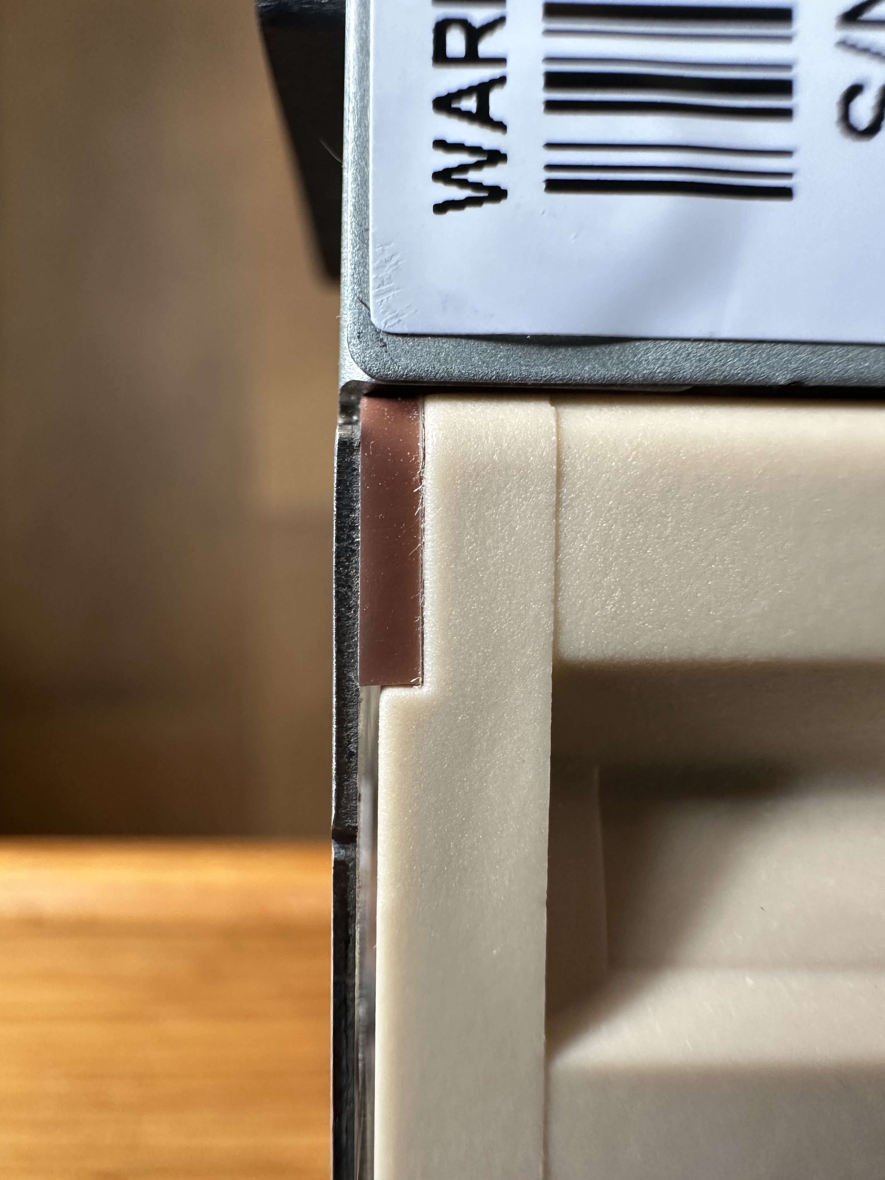

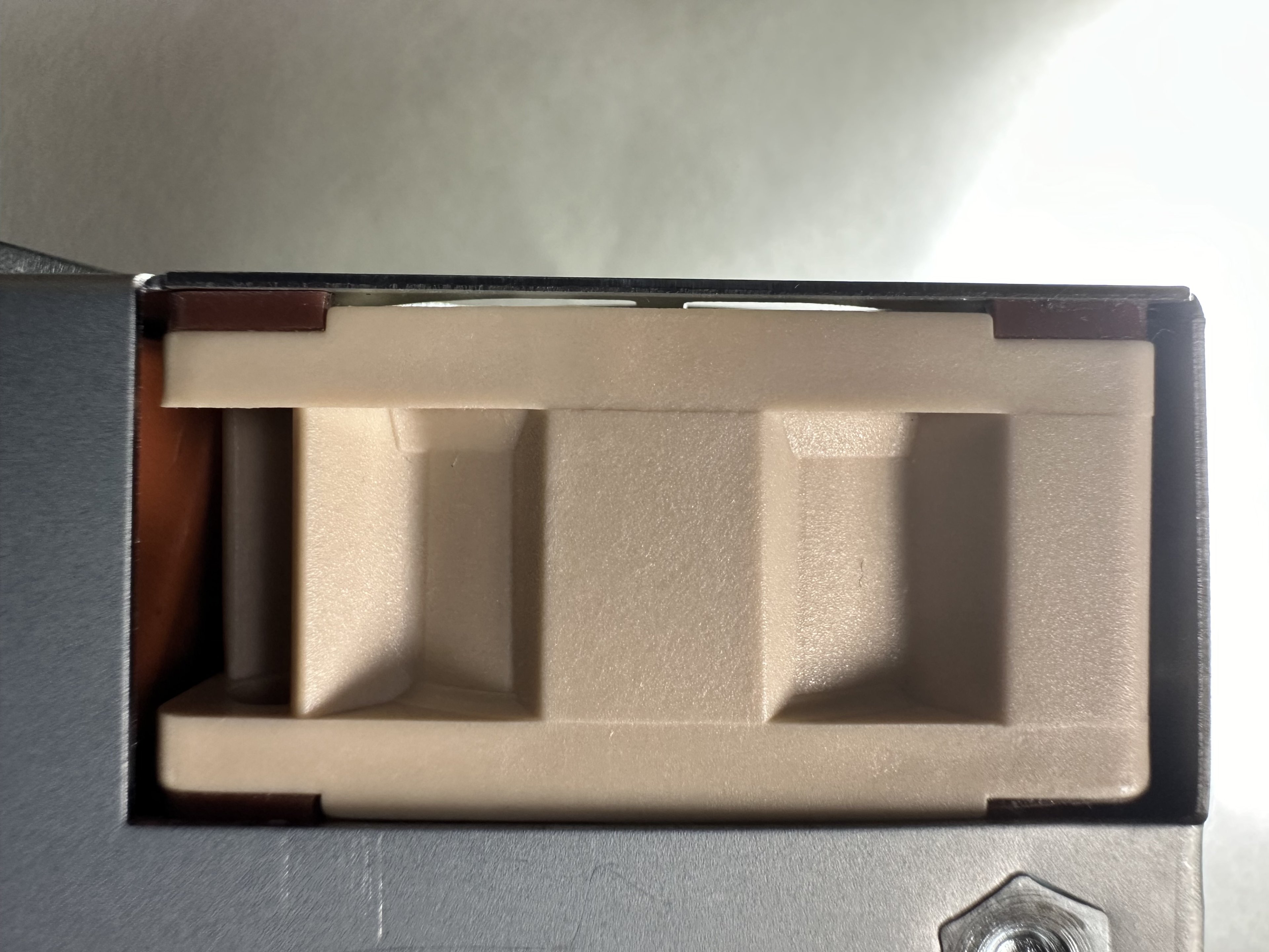

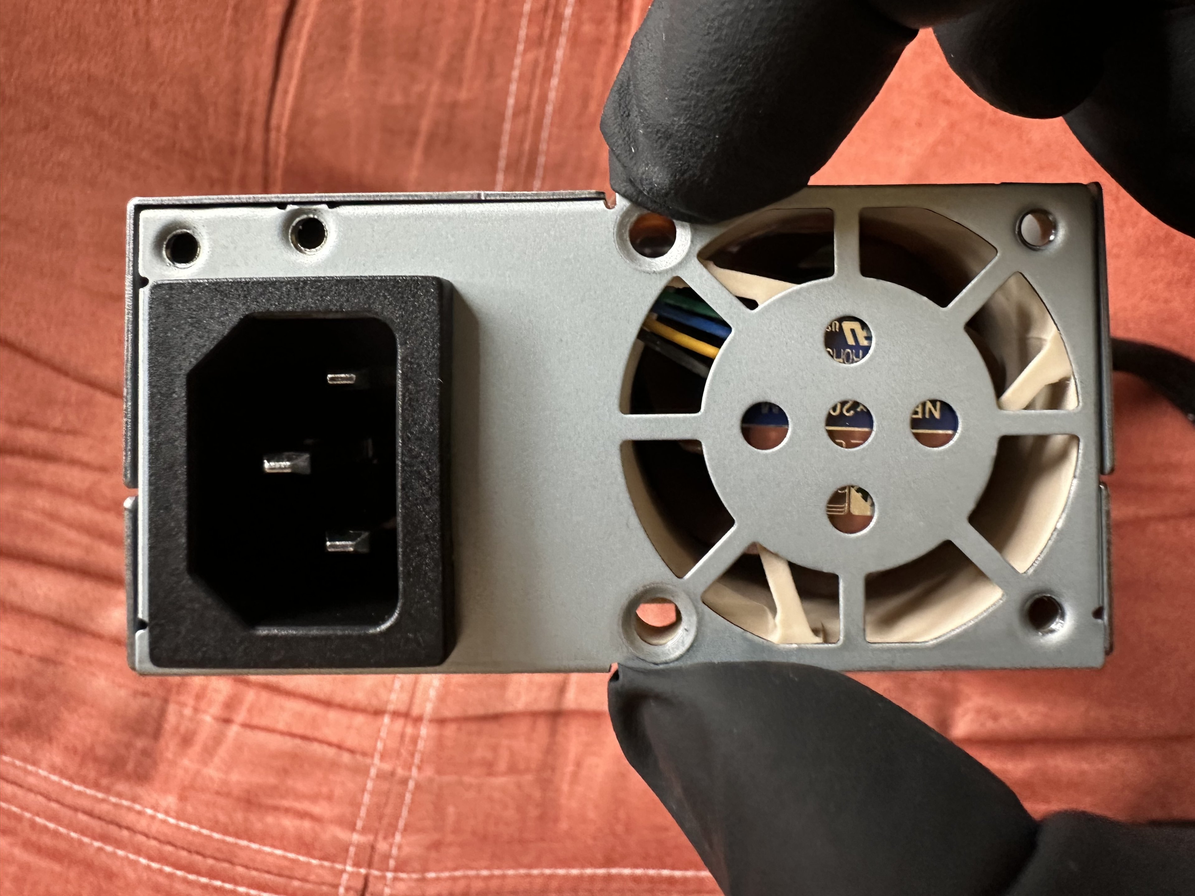

Hab heute den org. NT-Lüfter gegen den "Noctua NF-A4x20 PWM" getauscht - himmlisch... :)
Die 3 Bilder unten zeigen, dass ich die beiden Schrauben, mit denen der org. Lüfter verschraubt war - NICHT verwendet hab, weil der "Kleine" durch die Gummipuffer so gut eingebettet ist, dass ein Verschrauben worst case den Betrieb nicht gewährleisten könnte. Im "Lüfterschacht" sind ringsum ein paar Zehntel Luft. Wird alss nur über die weichen Puffer gehalten. Ist perfekt so... :daumen:
Vor dem Einbau noch nen "Soundtest", der beiden Lüfter gemacht...
Dieses "Rattern" stammt daher, dass ich den Lüfterrahmen auf eine harte Oberfläche gedrückt hab. Sind normalerweise nicht sooo laut...
Und dieses Video zeigt, dass bei mittlerer Sys-Fan-Drehzahl, soviel "Überdruck" im NAS entsteht, dass die Luft aus dem NT in ausreichendem Luftstrom rausbläst, und der kleine NT-Lüfter garnicht laufen muss (NT-Lüfter ist hier also die ganze Zeit aus gewesen)...
Auf den Bildern mitte und rechts sieht man kleine Luftspalte. Lüfter liegt nur auf den Puffern auf...

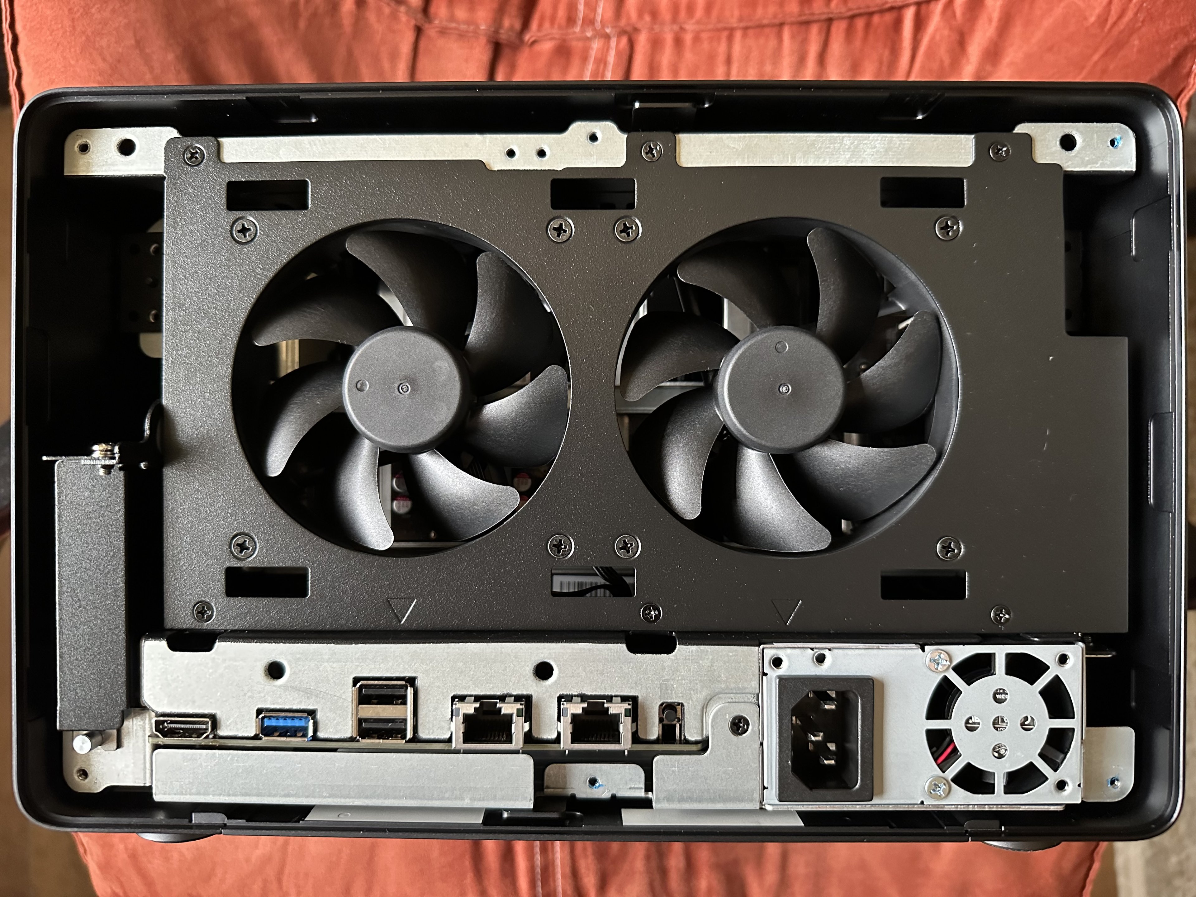

Welche Gehäuselüfter habt ihr eig drin? Ich hab mir welche von PAPST eingebaut, die ich noch herumfliegen hatte.
Genauer Typ…?

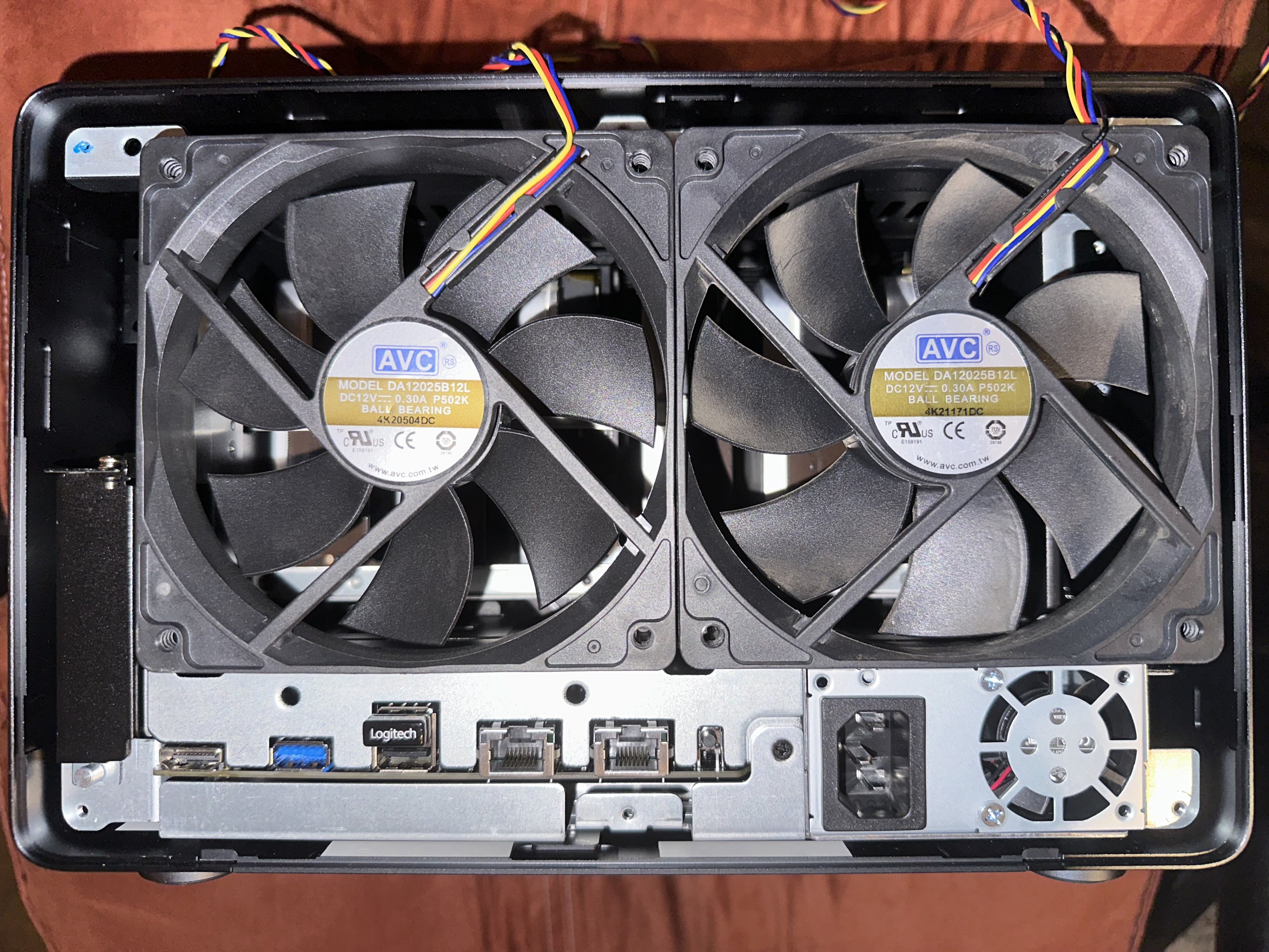

Hab noch die org 92er. Ich überlege 2x 120er einzubauen. Müsste aber paar Halterungen basteln
ich weiß jetzt nicht, beim nächsten mal beim zerlegen könnte ich nachschauen. Du sagst basteln von Halterungen.. gibts da schon was fertiges für 3d druck? Dann könnte ich dir was zuschicken. Hab leider keine Zeit was zu designen. Würde ich dann in ABS/ASA drucken
Im US-Forum (Discord) wollte jmd was machen. K.A. wie weit er ist
Eigentlich reichen auch paar kleine Bleche an den richtigen Stellen. Lüfter gingen auch viel Dickere (zb 38mm und mehr). Wäre gut für mehr Druck
Bild mit den 2x 120mm hast du gesehen, oder?

Diese AVC-Lüfter sollen natürlich nicht rein. Das Bild sollte nur zeigen, dass 120er passen würden. Der Größenvergleich ist schon enorm…

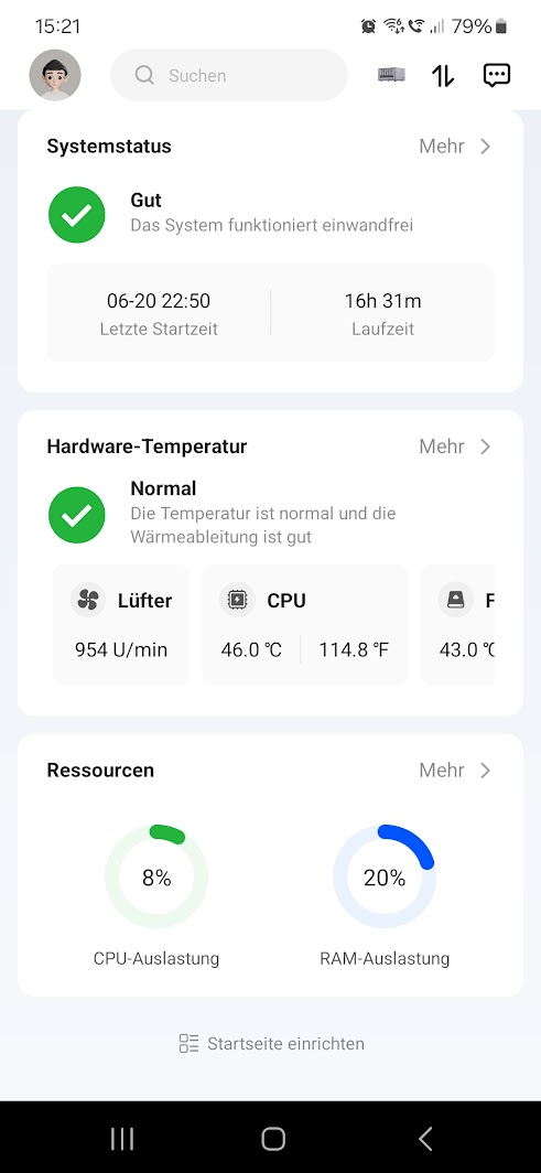

In der App wird einem übrigens die aktuelle Drehzahl angezeigt. Welche das ist, weiß ich nicht. Wenn man auf mehr drückt, ist die Drehzahl nirgends zu finden.
Falls wer weiß, wie man die Lüfterzahlen (zugeordnet) auslesen kann, gerne melden :)

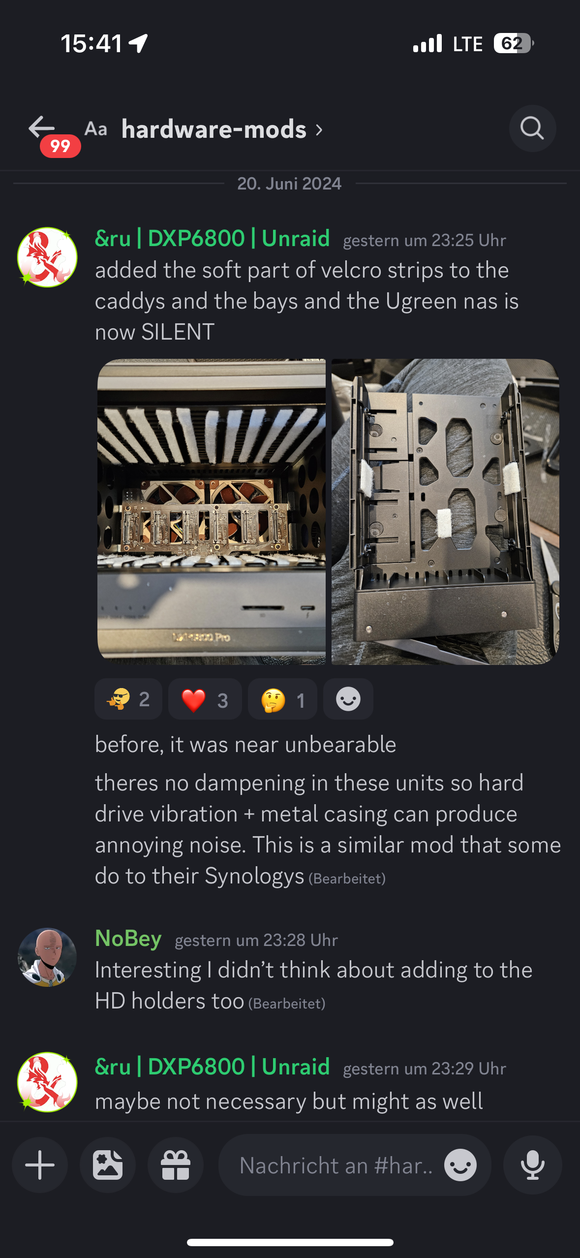

Hatte ich glaube auch gepostet. Das brachte bisher immer was. Und zwar 2-3mm dicke, schwere Bitumen-Matten an geeigneten Stellen innen am Cover und ggf. am Chassis. Das wird die HDD-Zugriffe gut dämpfen. Was nicht schwingt, kann keinen „Sound“ erzeugen :)
Wird wahrscheinlich meine nächste Baustelle, bevor ich mich an die 2x 120er mache.

Die Umgebung macht halt auch viel aus, also wo die Kiste steht. Zweck Schall, Resonanzen und Vibration.
Mein NAS steht normalerweise auf einem Massiven Unterbau und auf so einer Matte die eigentlich für Waschmaschinen ist.
Wer sowas z.B auf ein Ikea Lack Tisch stellt, darf sich dann halt nicht wundern. (So wie in meinem Video haha).
Edit:
Interessante Mod die du da verlinkt hast.
Ich denke mal, den Platten wird es auch nichts ausmachen? Der NAS ist luftiger als meine DS
Könnte ich dir zb unter WIN11 sagen…
Unter UGOS würde ich mir detailiertere Einstellungen für jeden Lüfter wünschen
Mein Netzteillüfter dreht immer an und geht wieder aus, dann wieder an, dann wieder aus...die Hölle
Bei mir seit gestern nicht mehr :D
