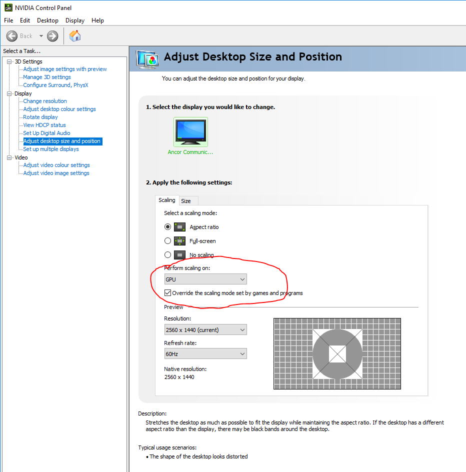

Wer skaliert bei dir? Grafikkarte oder Monitor?
Wenn du Full HD auf UHD darstellt, handelt es sich um Hochskalierung/Upscaling. Nachdem UHD = 4 x 1080p, solltest du kein verschwommenes Bild bekommen. Ich kann mich erinnern im NVIDIA treiber eine einstellung für Display Skalierung gesehen zu haben, kann jetzt aber nicht nachsehen wo die einstellung ist. Evtl. hilft dir die Skalierung der GPU weiter, falls die vom Monitor nicht gut sein sollte.
Der Monitor skaliert bei mir

Dann test mal, wenn die GPU skaliert.
Der Nvidia (und soweit ich weiß auch AMD) Treiber benutzt "bilineares Filtern" zum Hochskalieren. Leider auch wenn 1080p auf einem 4k Monitor dargestellt werden soll.
Hab auch ein 4k Monitor und alles was FullHD ist wirkt sehr verwaschen. Ich kann bei mir nichtmal Skalieren umstellen. GPU ist als einzige Option vorhanden.
