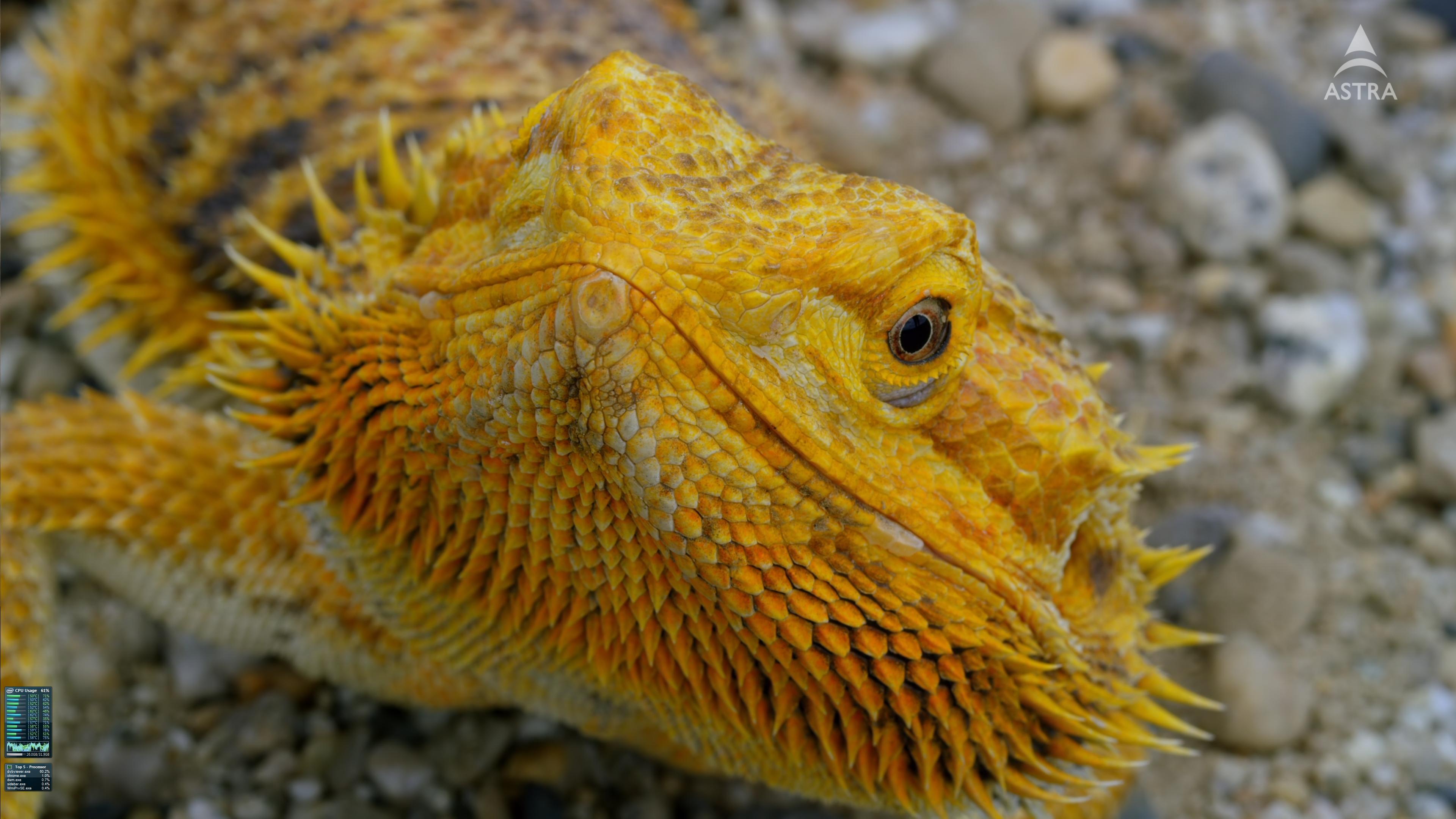

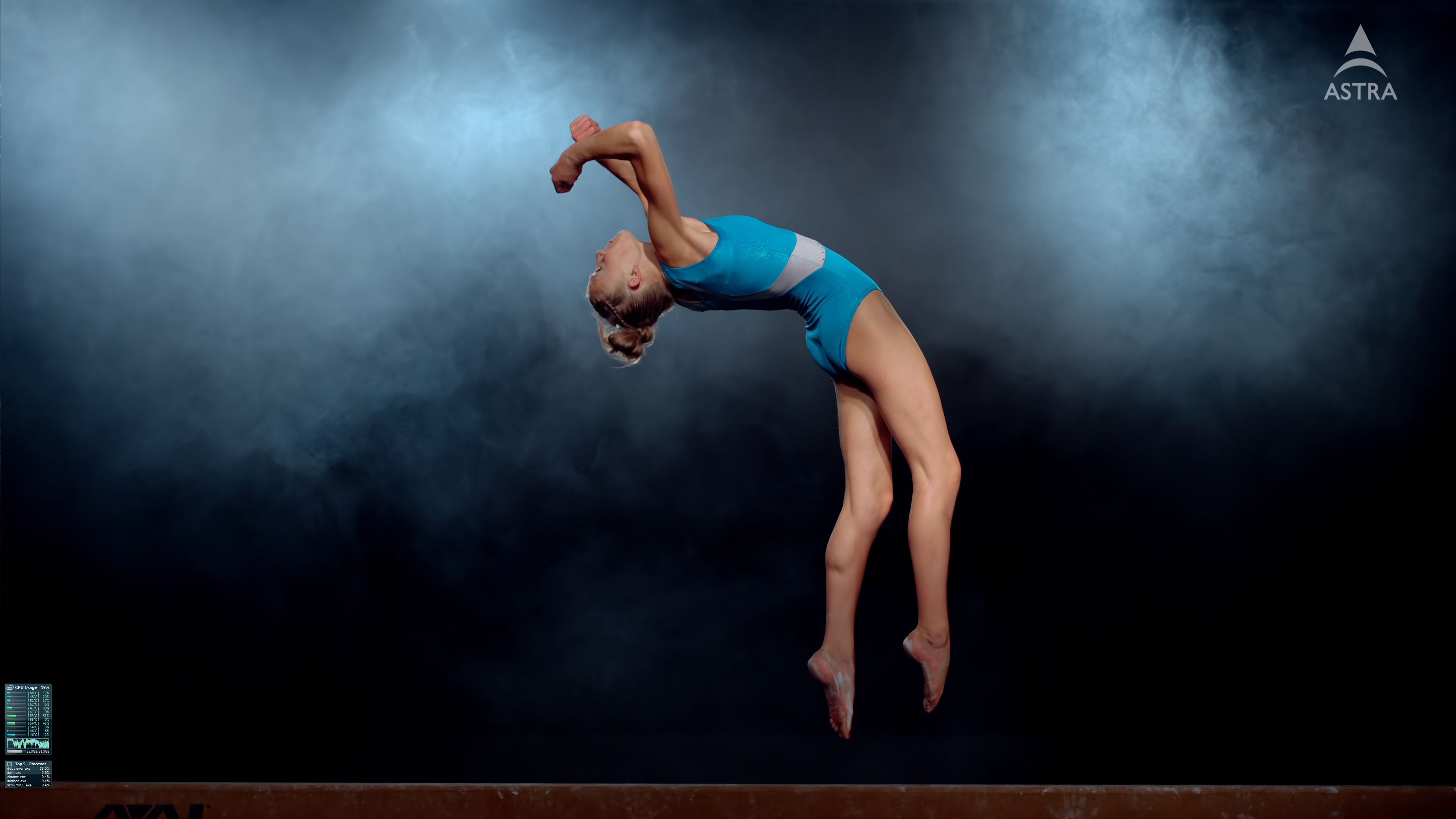

ich hab folgendes Problem, wenn ich über meine TV-Karte UHD Sender wiedergebe hab ich teilweise ruckler.
Ich habe Spitzen bei denen alle 12 Threads der CPU (i7 5820K@4Ghz) kurzzeitig auf 100% springen (siehe im Bild unten links). Hauptsächlich läuft es ruckelfrei, der Prozessor wird im schnitt trotzdem so um die 50 - 70% ausgelastet.
Nun frage ich mich, warum die UHD wiedergabe über DVB-S2 eine solch hohe CPU-Last verursacht? Bis jetzt habe ich den Lentoid HEVC, MPC und LAV decoder ausprobiert. Bei allen treten diese 100% Spitzen auf, mit dem MPC aber am wenigsten.
Hat jemand ne Idee woran das liegen könnte? Kennt jemand sonst noch freie Codecs?

Ich hab im LAV Codec NVIDIA CUVID sowie DXVA2 testweise aktiviert, hat aber keinerlei besserung gebracht.
Nein, mit aktivierten Hardware Decoder ändert sich weder die VPU noch die GPU last.
Komischerweise hab ich unter,
Full HD: VPU Load 19%, GPU Load 9%, CPU 2-3%
Ultra HD: VPU Load 0%, GPU Load 6%, CPU ~40-100%
beides mit der DVB-S2 Karte unter DVB-Viewer. Bei 4K Youtube Videos usw. tritt das Problem nicht auf.
Ich benutz den LAV Video Decoder 0.63, vorhin von codecs.com gezogen.
Der MPC BE H265 mit dem es besser läuft, hat keine Option für Hardware Decoder.
