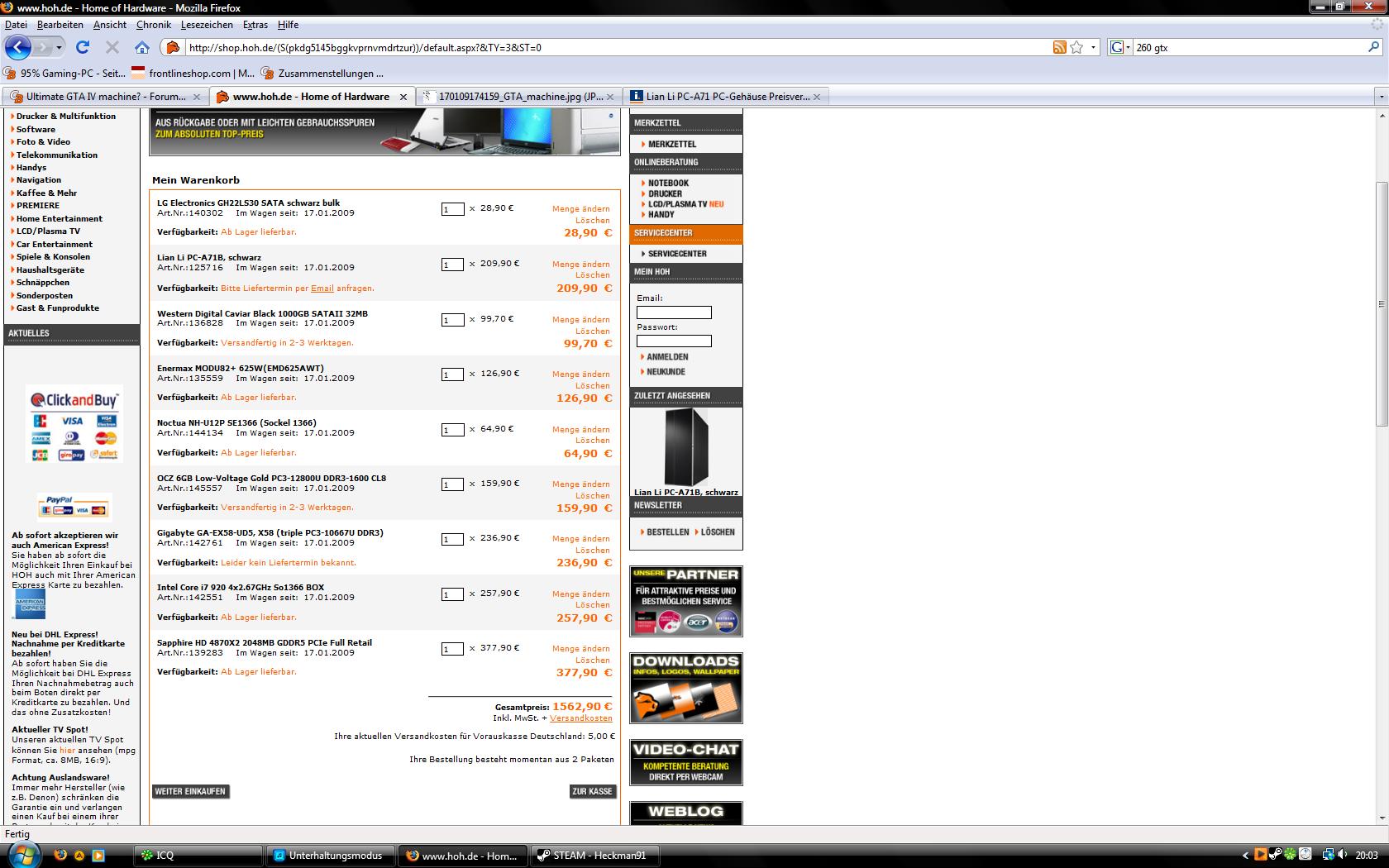

ich möchte mir einen neuen Rechner zusammenstellen und GTA IV in vollen Zügen genießen können. Da GTA IV laut Forum sehr CPU-hungrig ist und Grafikkartenpower immer gut ist, habe ich folgende Komponenten zussammengestellt.
http://www.pictureupload.de/originals/pictures/170109174159_GTA_machine.jpg
(Quelle: Alternate.de)
Diesbezüglich habe ich 5 Fragen und hoffe auf Feedback:
1. Nvidia GTX 295 mit 1792MB Ram oder ATI HD4870X2 (sind 2x1024 = 2048 MB Ram?)
2. Mainbord ok? X58 Chipsatz ASUS P6T kompatiber mit 1066 DDR3 von OCZ
3. Reicht das Enermax 625W Netzteil überhaut aus?
4. Ich will kein Raid Verbund, daher HDD mit 32 MB cache und 7200U
5. CPU Kühler NH-U12P ok? Hatte vorher Zahlmann und Scythe
Ich weiß, viele Fragen. Danke für den Support
Jo passt eignetlich:
Ja es wird immer zusammengerechnet aber jeder gpu kann nur auf seinen eigenen Speicher zurück greifen also pro karte 1024mb oder 896mb
Kommt drauf an ob dir die gtx 295 der aufpreis wert ist. DIe beiden Karten nehmen sich nicht viel aber im schnitt ist die nvidia besser
Board: alternativ nen UD5 aber für OC bitte 1333 oder 1600 ram nehmen.
NT: Ja Enermex reicht
Platte: WD Caviar black 1tb die hat ordentlich power
Kühler passt auch
mfg
Also, was für GTA IV wichtig / von Vorteil ist:
- Am besten nVidia Karte
- Optimal mit 1024 MB VRAM
- Quadcore
Von SLI oder CF würde ich mir aber kaum bis garkeine Vorteile erhoffen. Ich denke eine einfach 285er GTX mit 1024 ist das Optimum. Nen i7 rockt mit sicherheit gut in dem Game, der Unterschied zu einem einfachen Dualcore ist allerdings so gravierend. Hier käme als Alternative ein Phenom II 940 in Frage. Q9550 ist wegen Sockel 775 Ein Nogo. Wenn die Kohle da ist, würde ich aber beim i7 blieben. Einzig bei der Graka solltest du wirklich sparen und zur 285er greifen
EDIT: Nein, bei SLI / CF sind 2 x 1024 = 1024 MB , und nicht 2048 MB
EDIT2: Und natürlich nicht bei Alternate bestellen, ist einfach viel zu teuer!
Denke der "kleine" nahelm reicht auch.
Und Als graka sollte auch ne gtx280/260 noch reichen :)
wenn du geld sparen willst würd ich da ansetzen.
Kannst ja beides noch ocken'
rest passt soweit
lg
der i7 920 reicht auch aus. Die Festplatte ist irgendwie etwas teuer. Ansonten als Grafikkarte ne GTX285/295.
Ansosnten tolle Zusammenstellung. Also viel Spaß beim Geldausgeben!

zu Pkt. 1: Wenn ich die GTX 295 nehme, 2x 896 MB Ram habe, "erlaubt" mit GTA denn dann hohe Texturen? Weil die HD4870X2 hat dann ja 2x1024? Kann hier Jemand Erfahrungswerte beisteuern?
@ Heckmann: danke, die HDD ist noch besser. Danke.
@ Shox: Übertackten habe ich keinerlei Erfahrungswerte und auch keine Ambitionen, trotzdem danke.
Ich habe Vista 64 Business, dann kann ich ja auch 6 GB Ram ansteuern. Mit 64 bit und Vista gibts hoffentlich keine Probs bei GTA.
Vielen Dank für Eure Beiträge,
schönes WE!!
Nehmm lieber bei der Graka die 290 oder die 285 je anch Budget
CF und SLI sind ziemlich sinnfrei für GTA IV. Bringt sogut wie garnix. Hol dir eine Geforce 285, dann hast du 1024 MB VRAM. Dann kannst du auf High zocken, und den VRAM dann mit der Distanz bis zum Rand füllen ...
eie 260er würde auch für gta reichen es kommt bei dem gamer sehr viel mehr auf cpu power an.
mfg
sollte ich wegen der 1024MB Vram dann nicht die HD 4870x2 nehmen? Dann hab ich bei GTA IV 1024MB und bei anderen games Crossfire power!
hier mit crossfire power und knapp 450 billiger:
Graka ist nicht das entscheidende bei GTA eher die CPU
mfg

Intel Core 2 Quad Q8200 boxed, 4MB, LGA775, 64bit
150,72 €
Samsung HD642JJ 640GB SATA II 16MB
53,54 €
Coolermaster Dominator Xcalade (CM690) ohne Netzteil schwarz
65,26 €
LG GH22LS30 bare schwarz SATA II Lightscribe
26,32 €
ASUS P5Q, Sockel 775 Intel P45, ATX
106,56 €
4096MB-Kit OCZ DDR2 PC2-6400 Titanium Dual Channel, CL4
43,20 €
Enermax Modu82+ 625W
124,67 €
Noctua NH-UB9 New, AM2+/775 (für CPU-Übertaktung)
45,66 €
Summe: 615,93 € von Hardwareversand.de
+ Zotac GeForce 260 "AMP oben 2" 896 MB aus idealo.de
~235 € inkl. Versand
Zusammen ~ 850 €
Was meint ihr? Das ist gut powergenug für GTA4?
