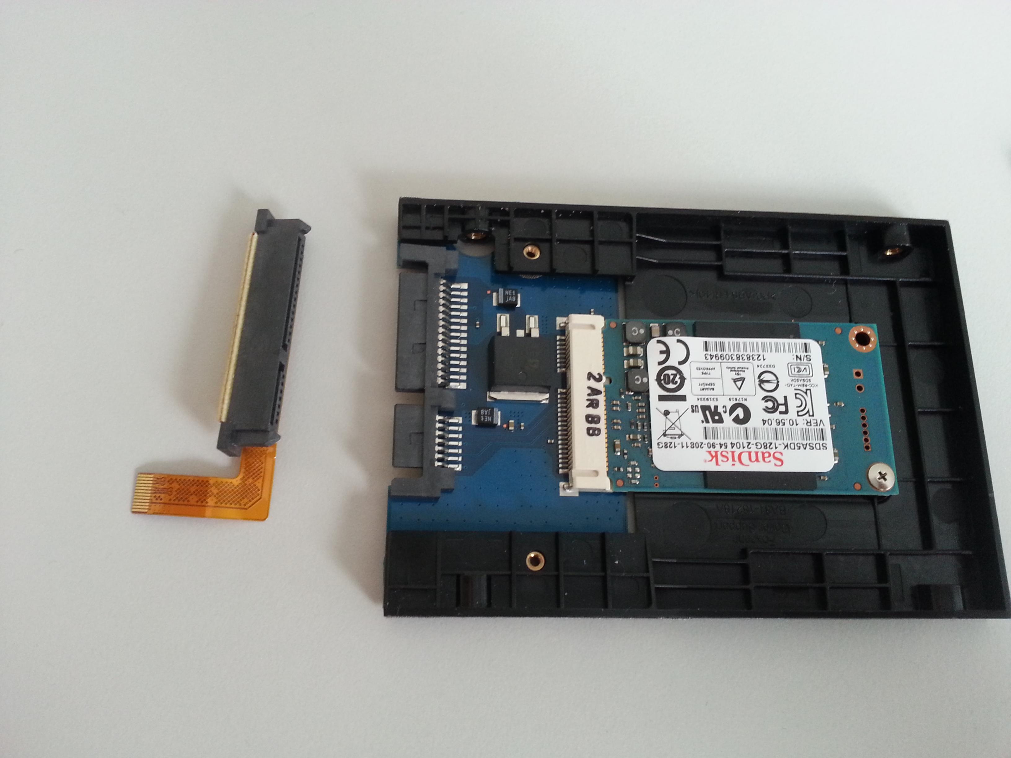

Habe mal paar Bilder gemacht!
Also die SSD sitzt in einem rahmen drin und wird auf Sata adaptiert.
Der Adapter widerrum wird mittels eines Flachbandkabel am Board angeheftet.

Ich habe mir noch einmal ganz genau den notebookcheck Artikel durchgelesen und mir die Bilder angeschaut.
Es ist definitiv nicht möglich 2 SSDs zu verbauen. Es gibt nur einen Anschluss. Du kannst nur anstelle der verbauten SSD eine beliebig große 2,5 Zoll SSD oder auch mSATA SSD verbauen.
Ich denke nicht, dass da unten noch Platz für einen Sata Port Multiplier ist. Dafür sind diese einfach zu groß. Rein technisch also machbar - praktisch in Deinem Fall nicht.
