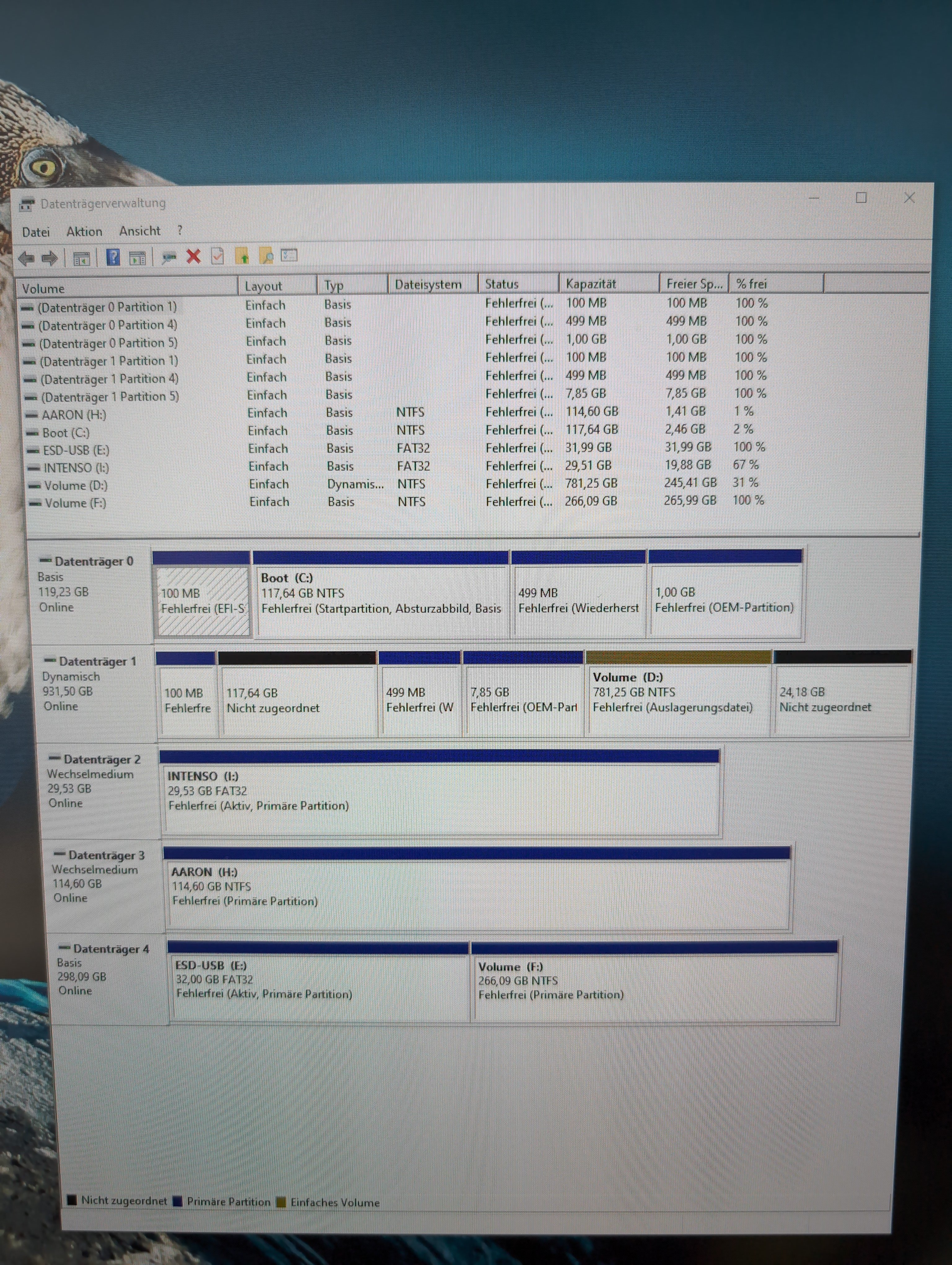

Sie wird mir im Gerätemanager unter Laufwerke angezeigt. Allerdings weder im Datenträgermanager als unbenutztes Volumen, noch im BIOS als storage anerkannt.
Scheinbar wird sie deaktiviert oder so. Was muss ich machen um sie zu aktivieren? Ich kann dir hier auch das Handbuch reinschicken.

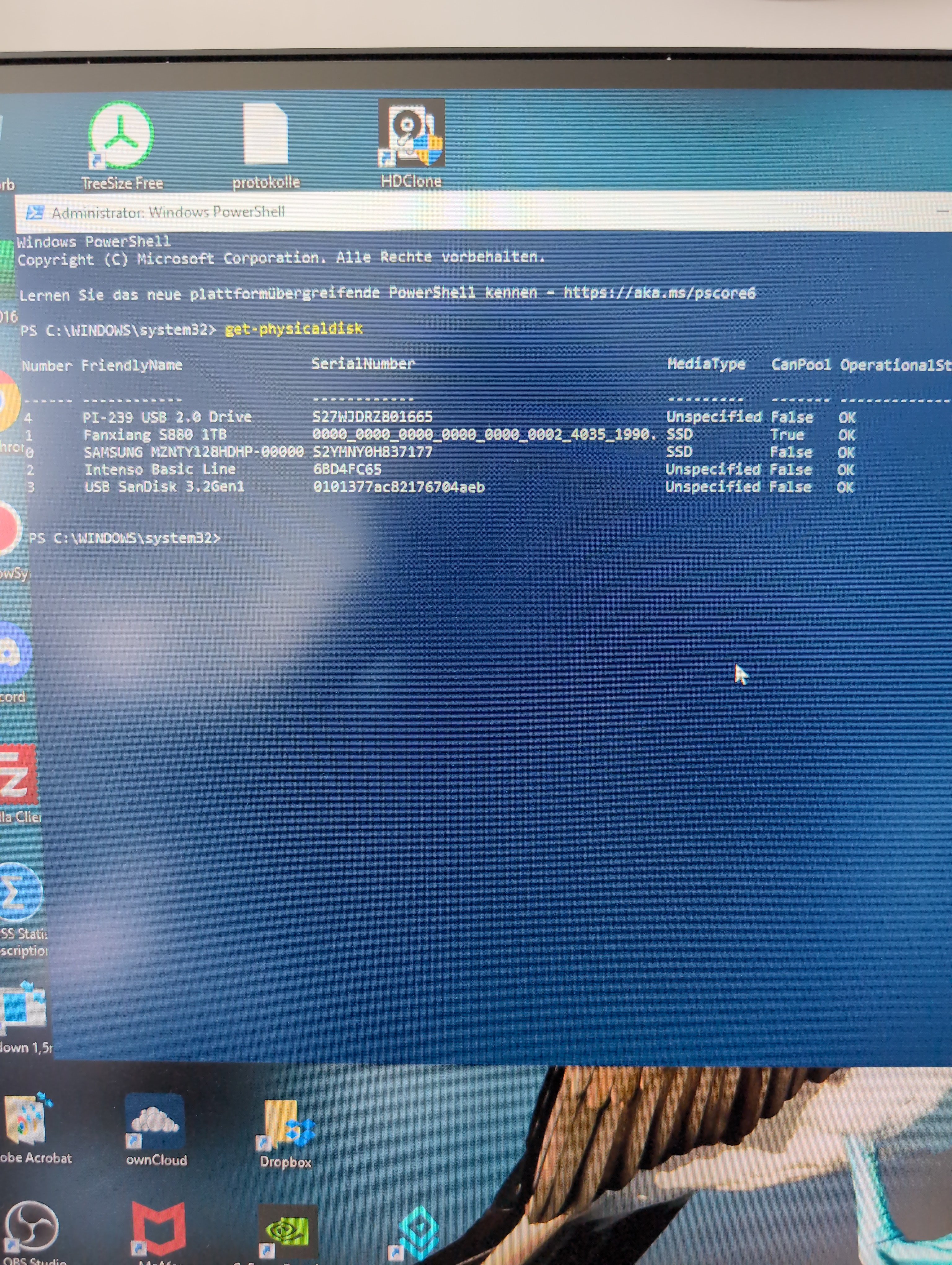

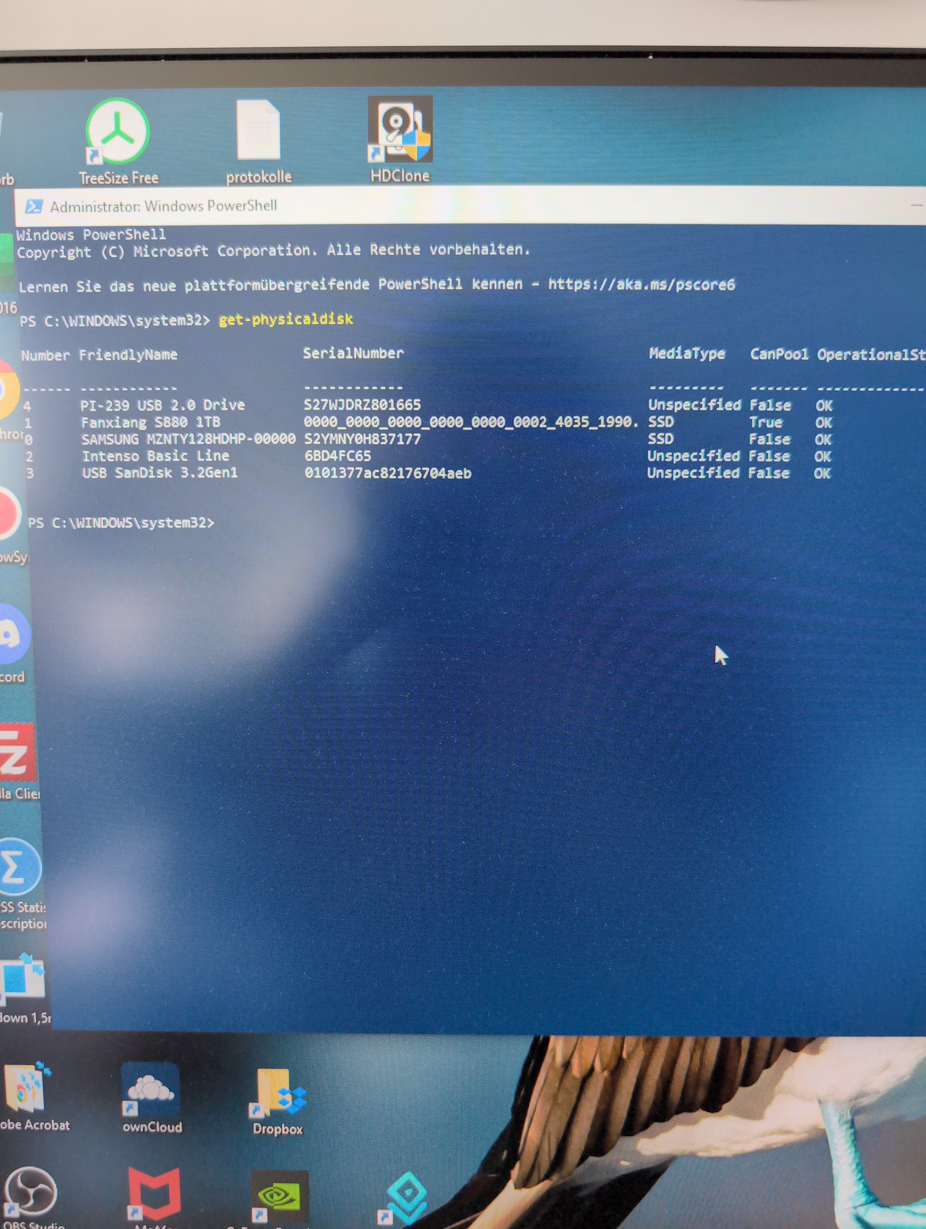

Das einzige was klappt ist über Windows Powershell mit dem Befehl: Get-Physicaldisk wird sie angezeigt. Dann aber nach Get-disk verschwindet sie eben wieder. Kann mir irgendjemand helfen, was ich machen soll? Ich habe auch mal das Benutzerhandbuch mit hochgeladen

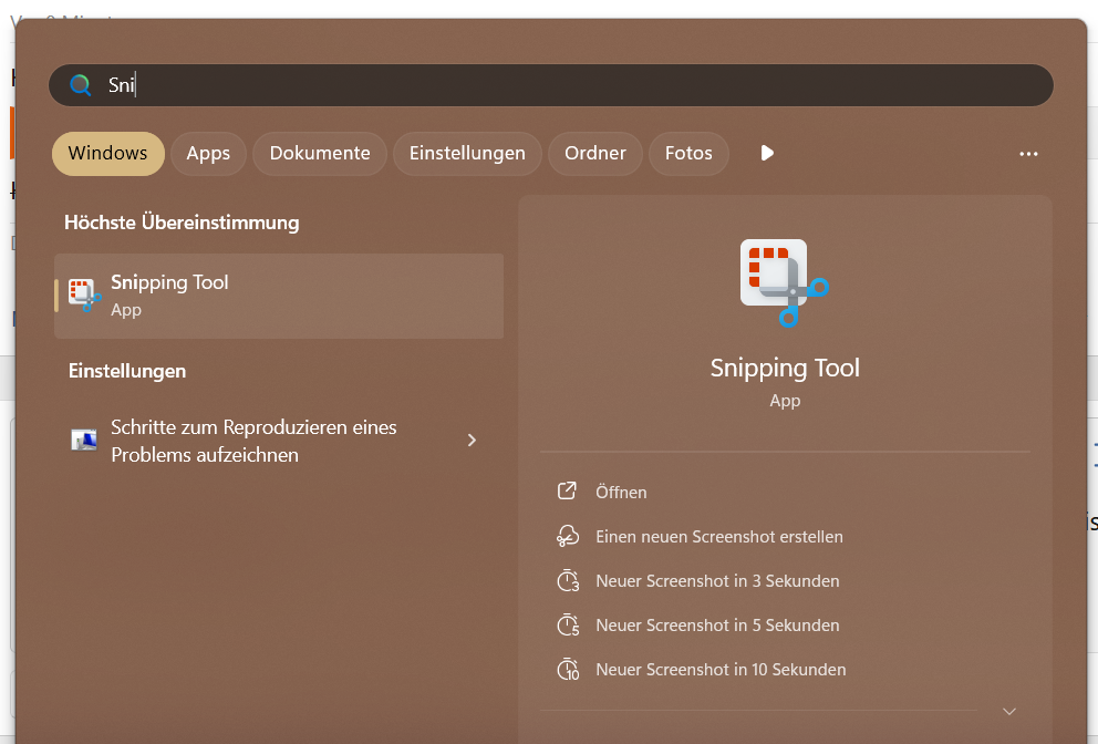

@Aaron1999 Bilder am PC erzeugen, bitte das Windows eigene Snipping Tool verwenden. Das ist zehnmal besser als Handy Fotos.

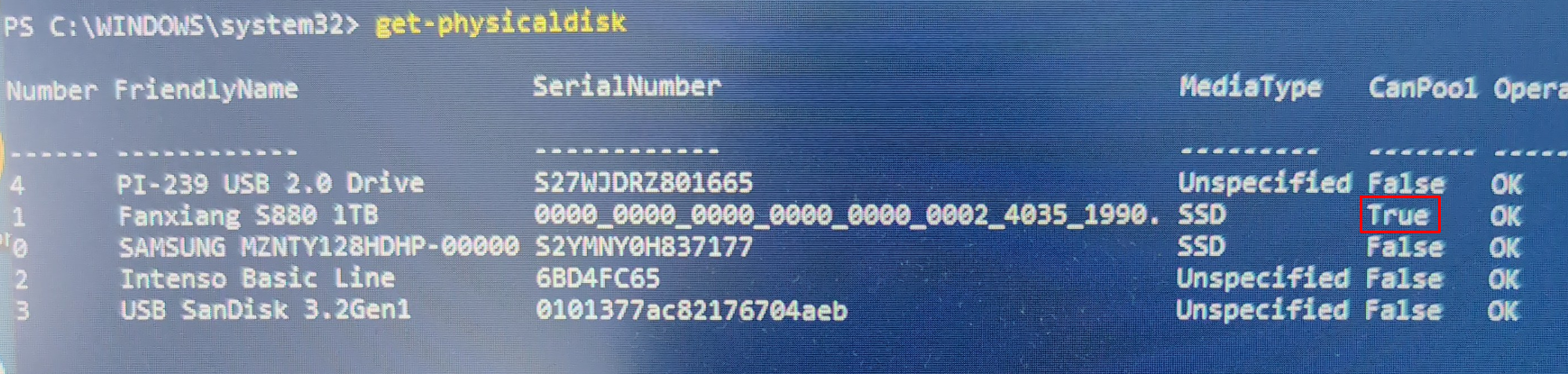

Also wenn deine 1TB HDD nicht von Fanxiang ist, dann wird die SSD laut dem PowerShell Bild als Laufwerk 1 eingebunden. Dann wäre das das 1TB Laufwerk in der Datenträgerverwaltung und deine HDD würde fehlen. Kannst du mal ein Rechtsklick auf das weiße Feld mit "Datenträger 1" in der Datenträgerverwaltung machen und dann auf Eigenschaften gehen? Da sollte dann der Hersteller (Western Digital, Seagate, Toshiba oder ähnliches) bei einer HDD stehen und wenn es die SSD ist sollte da Fanxiang S880 1TB stehen. Im Moment hätte ich das Gefühl, dass deine HDD abhanden gekommen ist. Sprich Kabel steckt nicht richtig oder der SATA Port wurde deakviert, weil du die 1TB SSD gesteckt hast. Aber das ist nur eine Vermutung, da ich die HW nicht genau kenne.

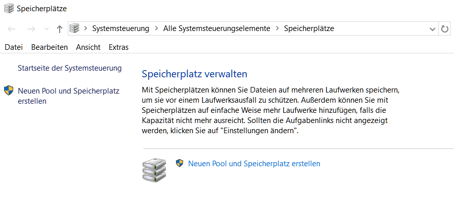

Ach Leute...
Wie oft hatten wir hier schon das Thema mit neuen Laufwerken, welche aus unerfindlichen Gründen in einem Speicherpool landen?
Das wird dann wohl auch hier nicht anders sein.
@Aaron1999
Unter Speicherplatz Verwaltern wirst du mit 99,99% Wahrscheinklichkeit einen Pool bestehend aus deiner neuen Platte vorfinden. Den musst du auflösen. Dann wird die Platte auch wieder in der Datenträgerverwaltung auftauchen und kann wie gewohnt eingerichtet werden.
Wie man den Pool auflöst, weiß google oder jemand der schon mal damit zu tun hatte.
Mir ist das bis heute ein Mysterium, warum das immer wieder (nur bei anderen) auftritt.
