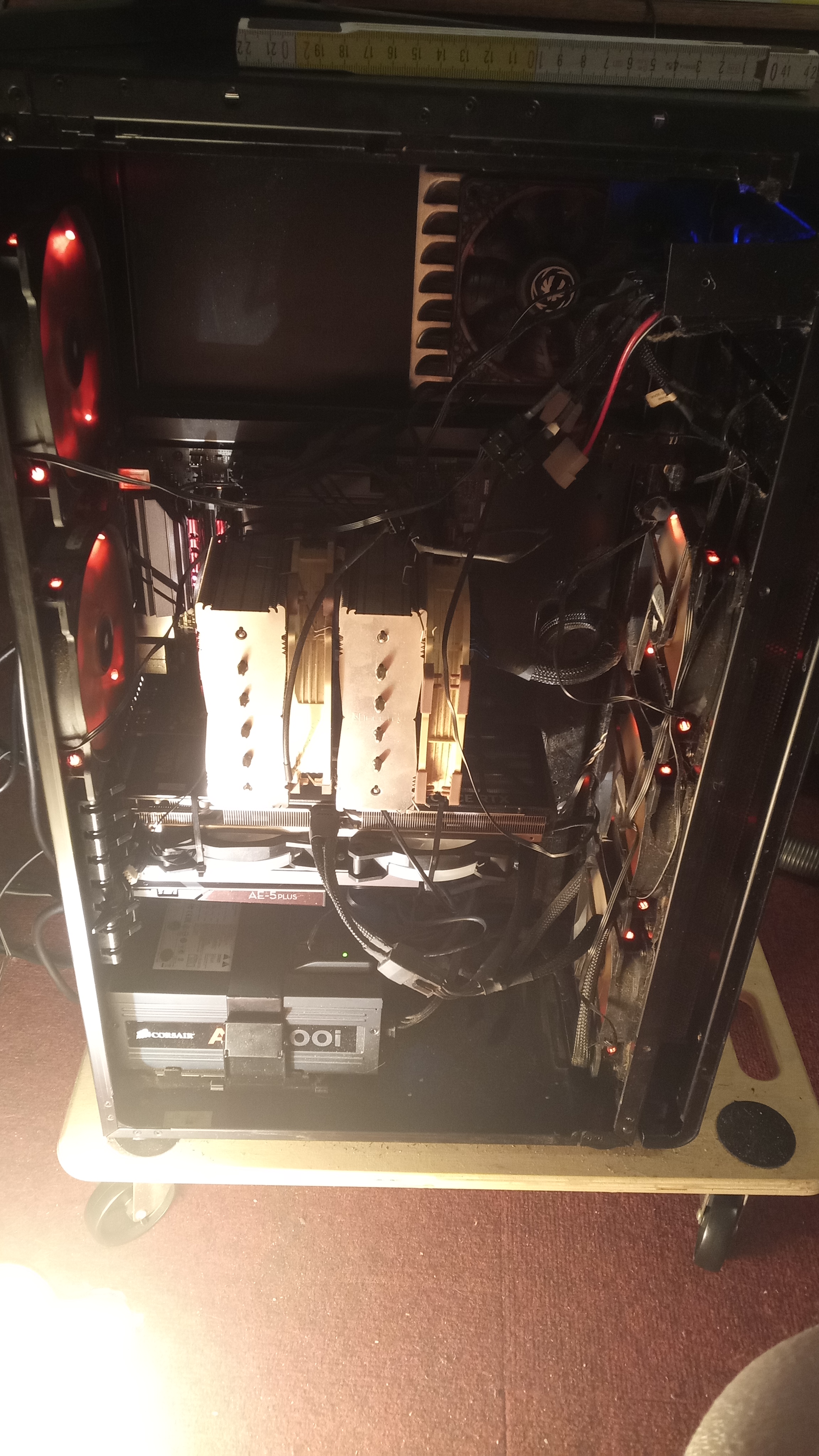

ich würde gerne meinen PC (Bigtower) allmählich auf Wakü umrüsten. Ich würde gerne mit der Grafikkarte Inno3D 4070 Ti anfangen. Ich würde das ganz gerne Professionell angehen. Von daher spielt Geld keine Rolle. Mir schwebt da ein Radiator und eine Pumpe vor , den/die ich von außen an mein PC Gehäuse montieren kann. Also müssen die Schläuche von außen nach innen durch den PC. Dafür habe ich mir die Lüftungsschlitze an der Hinterwand meinen PC Gehäuse ausgedacht. Ich habe noch nie mit einer Wakü herumgebastelt, außer mit einer All-InOne. Ich würde gerne eine Liste erstellt haben, mit den Utensilien die ich dafür benötige. (Radiator/Pumpe/Schlauch/Schrauben/) . Die Alphacool Eisblock Aurora Acryl RTX 4070TI Reference mit Backplate ist lt. der Beschreibung wohl die richtige Platte. Zu den Abmessungen meinen Gehäuses und Schlitze an der Rückwand : 36x37cm für den Radiator und für die Schlauchdicke: bis 1cm. Schön sieht warscheinlich anders aus. Aber so habe ich mir das vorgestellt. Die Wasserpumpe würde ich dann im Innern des PCs unterbringen wollen.
Ernst gemeinte Frage, bevor du haufenweise Kohle versenkst ( so wie ich oft genug bei Wakü und am Ende doch wieder LuKü ):
Warum willst du ne Wakü?
Welche Hardware ist sonst verbaut?
Gerade ne 4070 Ti Super lässt sich easy kühlen, vor allem leise und der Rest in so einem Case auch.
Also so wirklich sinnig ist das nicht - gemäß dem Foto bin ich sogar so frech und würde sagen, dass das Ding mal vom Staub und Dreck befreit werden darf. Das senkt die Temperaturen und die Lautstärke schonmal. Aber naja...
1cm Durchmesser beim Schlauch? Also unter 16/10 würde ich garnicht meh rangehen.
Es gibt Slotblenden mit Anschlüssen für fast jeden Schlauchdurchmesser - da findest schon was, aber "Schlauchdicke 1cm" ist krude.

LuKü zu Laut und zu heiss 80 Grad beim spielen. Im Sommer dann 300 Grad ? Und ja, alles sauber gemacht. Graka auseinander genommen.
Soundkarte,SSD Adapterkarte, 2 SSD auf Mainboard. 32 GB Ram. i7.

Die Lüfter habe ich bereits durch die Stock ersetzt. Immer noch 80 Grad im Spiel , gemessen mit RiverTunerStatistics . Lüfter mittels LuKü-Controller auf volle umdrehungen gesetzt. Dezibel im moment vergleichbar mit einem Motörhead Konzert.
Liste mal deine genaue Hardware auf. Denke eher auch, dass man das Problem guenstiger loesen kann.
Sieht auch alles sehr chaotisch aus auf den ersten Blick im Gehaeuse.

Je länger ich das Bild anschaue, desto schlimmer wird es. Das ist einfach nur eine Bastelbude ohne vernünftigen Airflow. Wenn Geld keine Rolle spielt, dann kaufe dir einfach einen neuen Rechner mit gutem Airflow, z.B. mit einem Lian Li Lancool 216 Gehäuse. Die GPU würde ich wieder auf den originalen Kühler zurückbauen und keine Karte direkt darunter platzieren, die den Luftstrom blockiert.
Reaktionen: dh9, acidarchangel, inge70 und 4 andere
bitte mal ein bild von der gpu seitlich. was hast du da mit kabelbinder befestigt?
Nee Nee,..das Gehäuse ist schon in Ordnung und möchte mich auch nicht davon trennen. Der Airflow ist auch in Ordnung. Vorne ziehen drei rein, hinten zwei ab. Ok, dass die Steckplätze unter der Graka belegt sind, ist nicht so gut. Aber auch von den Karten darunter (Soundkarte und SSD Adapterkarte) möchte ich mich auch nicht trennen.

Die Anzahl der Lüfter ist nicht entscheidend, sondern dass die Wärme abgeführt wird. Wenn die GPU mit offenem Gehäuse kühler ist als mit geschlossenen, taugt der Airflow nichts.
Außerdem würde ich die Karten unter der GPU zumindest testweise entfernen und die Kabel sauber verlegen.
Kann auch ein Foto mit geschlossenem Gehäuse machen :) Denn das ist es normalerweise :)
