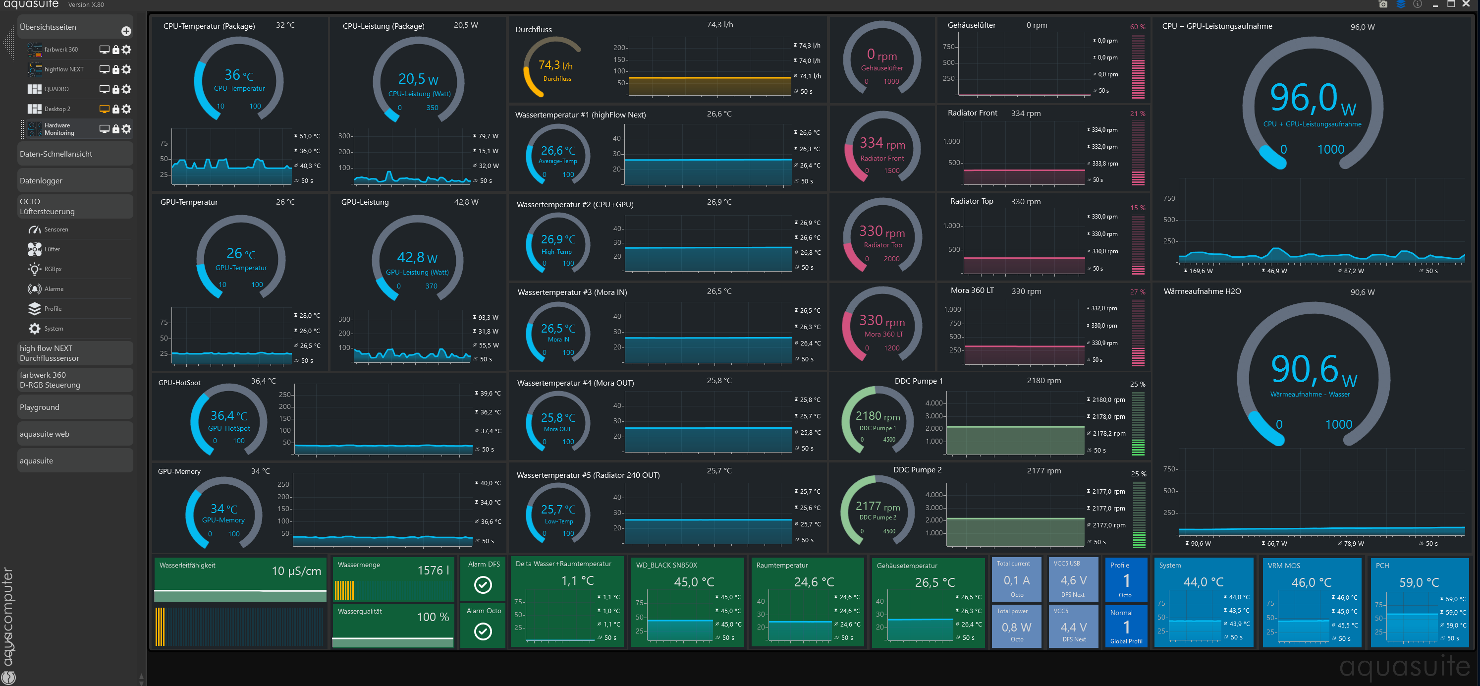

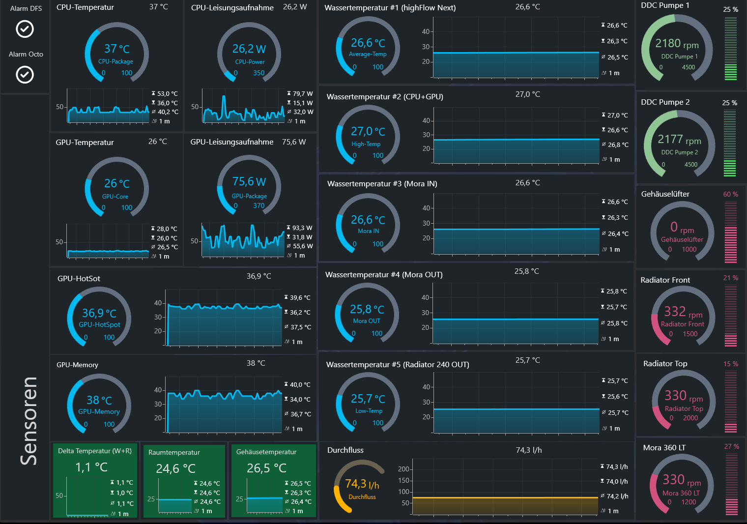

Ist sie, aber ich lasse mir diese Übersichtsseiten nur ständig auf meinem zweiten Bildschirm ausgeben, wenn ich irgendwas umgebaut habe und noch beobachten möchte oder was nachgehen muss. Normalerweise läuft bei mir die Aquasuite nicht ständig im Hintergrund.Baal Netbeck schrieb:Naja die wird hoffentlich inzwischen besser programmiert sein.

Ich hatte die zwischendurch im Hintergrund laufen um die Anzeigen zu nutzen für Überwachung von Temperaturen und Durchfluss.Baal Netbeck schrieb:Naja die wird hoffentlich inzwischen besser programmiert sein.
Trotzdem kommen für mich Softwarelösungen nur im absoluten Notfall in Frage.

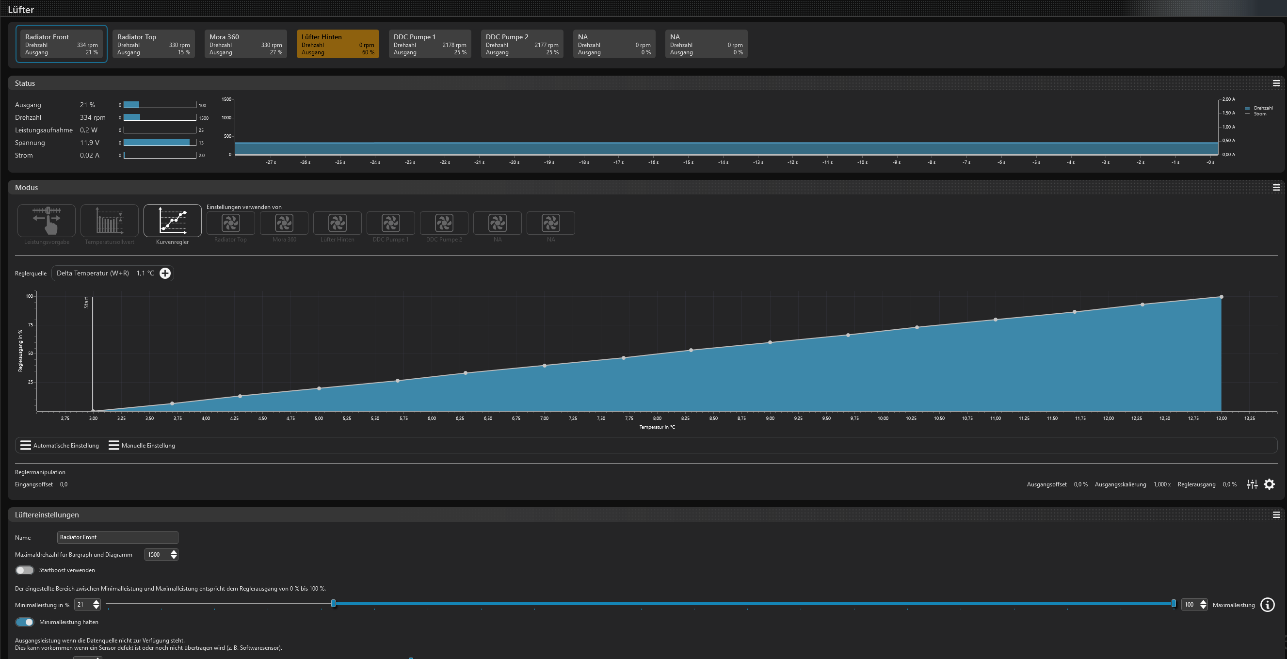

Mittlerweile starte ich die Software nur wenn ich etwas spezifisches brauche und lass ansonsten die Quadro und Aquaero autonom laufen.
Installiert ist die aquasuite x.36 von Januar 2021 weil ich für die Funktionen die ich nutze keinen neueren Stand benötige. Solange ich Lüfter anhand der Wassertemperatur laufen lassen kann ist alles prima.
Die Aquaero ist mMn eine der besten Investitionen die ich gemacht habe für meinen PC...
