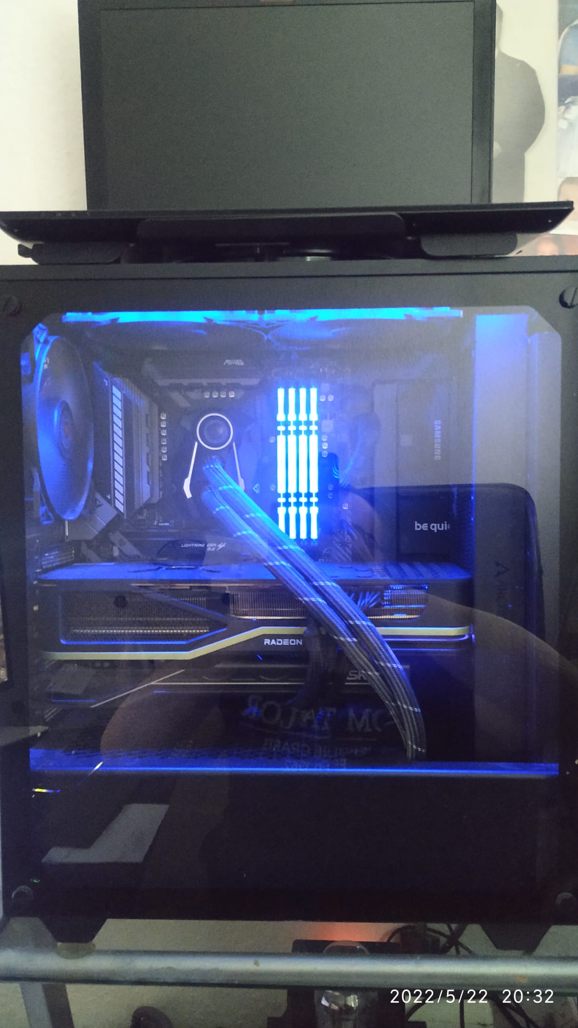

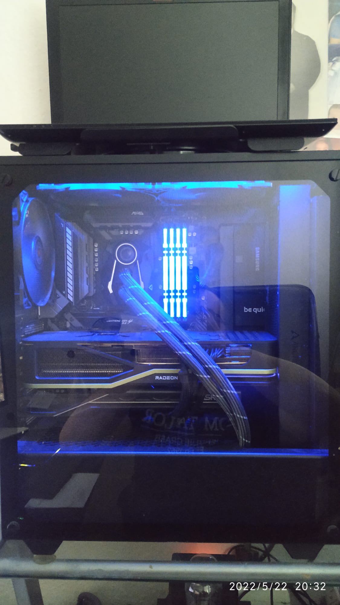

hab auch ein be quiet! dx 500,
und mit etwas fummeln ein arctic liquid freezer ii 360 eingebaut auf ein ryzen 3600.
die schläuche sollte unten sein damit die Luft oben aufgefangen wird im kühlkörper (verringert die Geräuschentwicklung und erhöht die Langlebigkeit des Kühlers)
kann nur sagen das der kaum hörbar ist aber etwas knapp mit einer langen grafikkarte( 6900 Formula) 332x137x61mm, 3-slot
