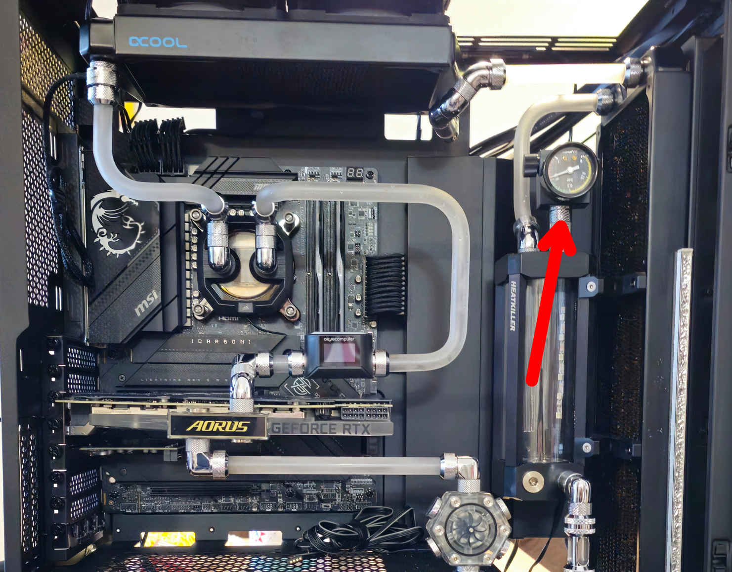

Fun_King2k schrieb:

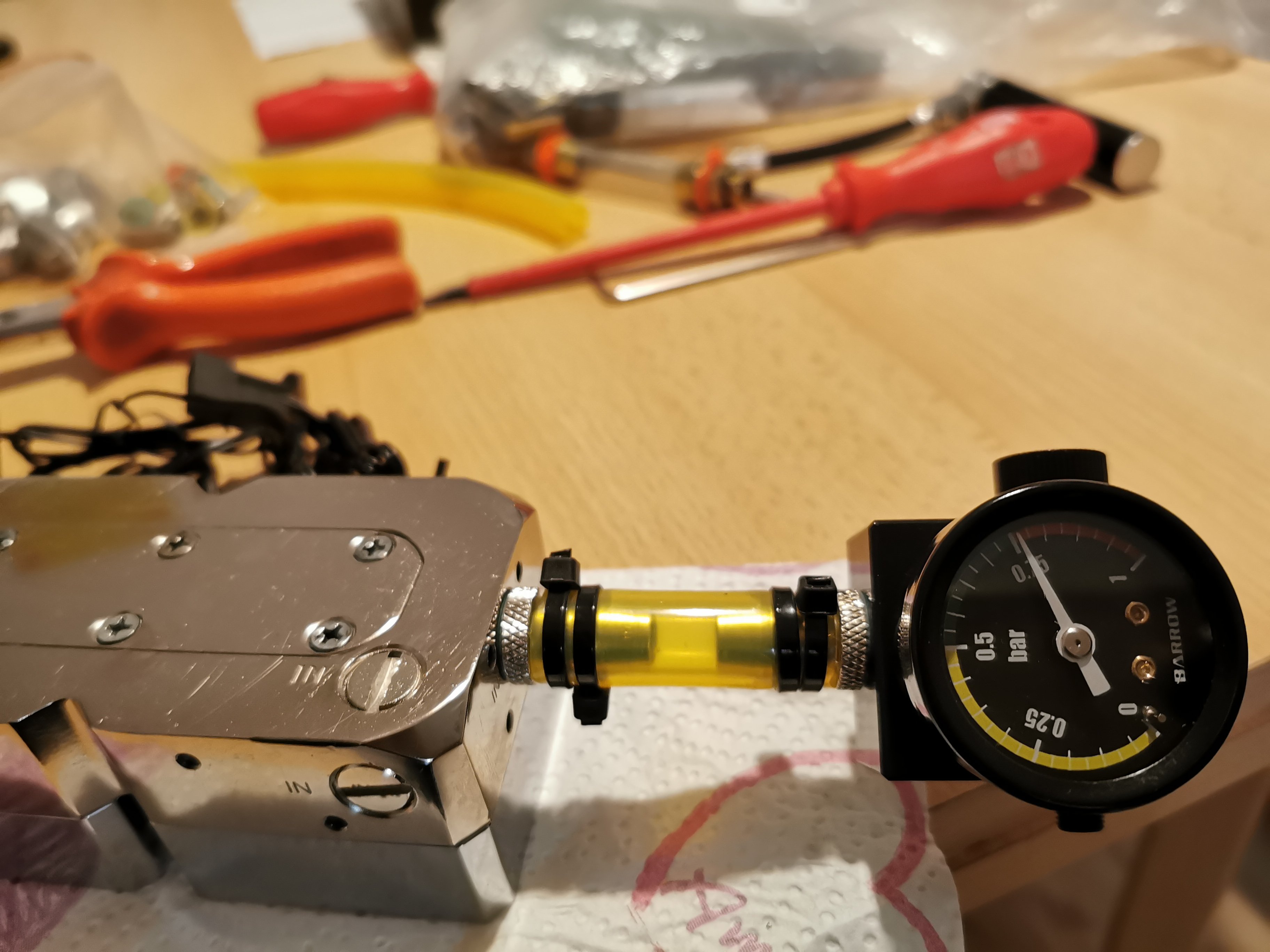

Macht ne Druckprüfung mit Wertangabe und schaut ob Luft entweicht, z.B. so eine;
Das kommt zusätzlich dazu, nur habe ich genug Lehrgeld in der Vergangenheit bezahlt und gehe daher lieber auf Nummer sicher und deshalb kommt bei mir auch Küchenrollenpapier zusätzlich mit dazu. Bei dem Bild, was eingestellt wurde, musst der Druckprüfer abgenommen werden, weil ich diesen Anschluss zum Befüllen benötige.
Reaktionen: Mark█, NMA, el_froggo und eine weitere Person

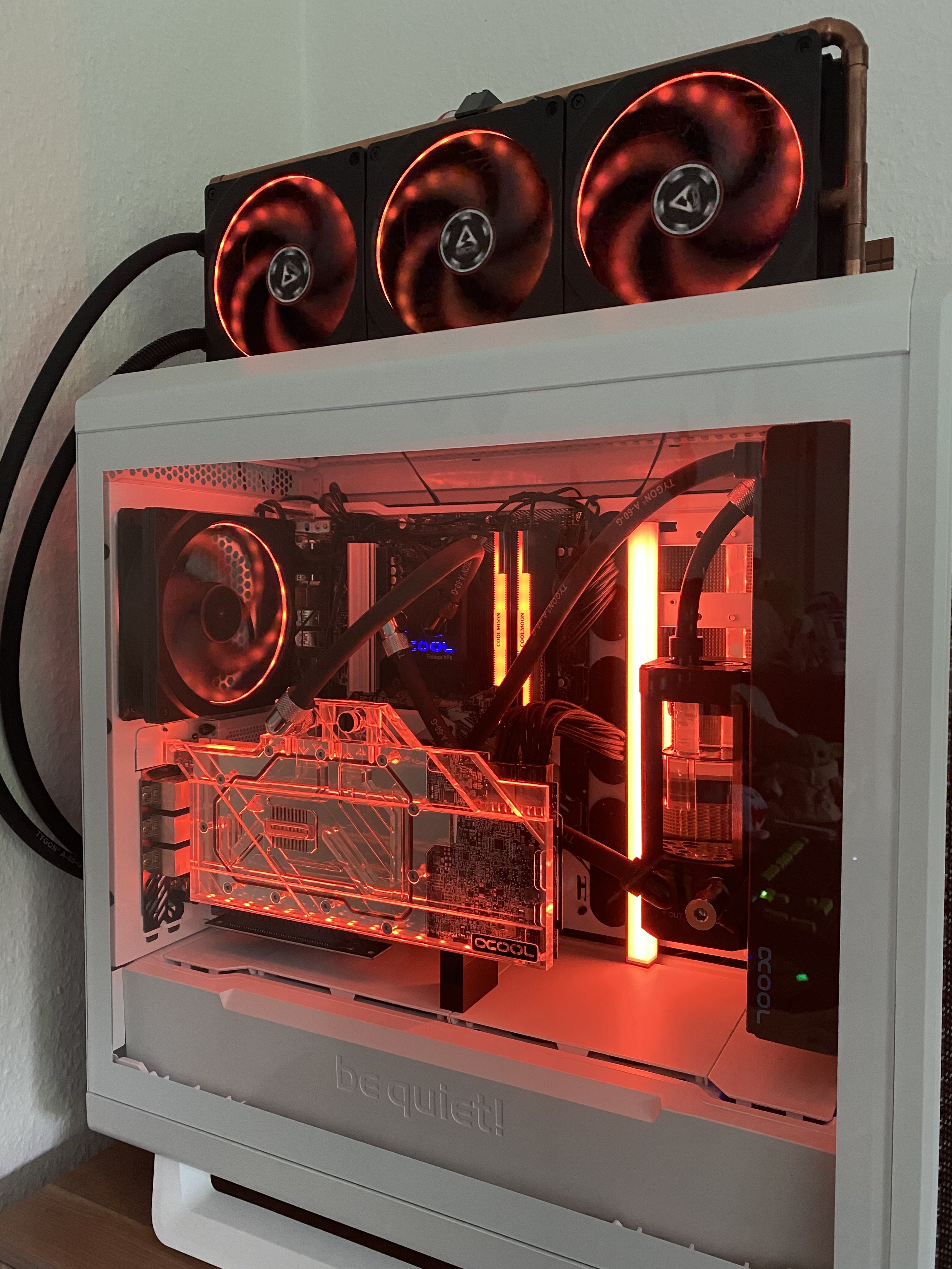

Respekt an die Wasserkühlungsspezialisten aka Artikelverfasser !
Ich habe damals eine 480Watt dual chip GPU, die HD6990, mit einem Arctic Accelero 3 luftgekühlt flüsterleise bekommen. Nur, sowas bauen die heutzutage nicht mehr.....
Deshalb bekam meine 7900XTX MBA eine Eiswolf 2 AIO .
Alle 10 Lüfter (auch am Radiator der AIO) wurden gegen Noctuas getauscht im Lancool 3.
Jetzt ist der Rechner (fast) unhörbar bei maximal 50% Lüfterdrehzahl.
Im Auslieferungszustand wäre die Eiswolf 2 vollkommen sinnbefreit mit den lauten Lüftern !
Da mir langweilig ist, werde ich demnächst die Eiswolf 2 um 2 x 360er Radiatoren , Pumpe und CPU Kühler erweitern. Einfach aus Spaß an der Freude.
Und unter uns gesagt, der eine 360er Radi ist gerade so ausreichend für die 7900XTX. Hotspot liegt bei ca 89C bei kompletter Auslastung zB in BF6.
Gestern habe ich die AIO nachgefüllt. Nach einigen Monaten Nutzung befanden sich bereits 3 größere Luftblasen im GPU Kühler inklusive einer BURNMARK am Acryl. Mein Fehler, habe nicht darauf geachtet.
Rechner wurde mehrmals transportiert, jeweils 8h Autofahrt.
Die Luftblasen habe ich bei geöffnetem Radiator nach langem Schütteln, Drehen und Fluchen beseitigen können . Wasser danach nachgefüllt.
Macht Wasserkühlung Sinn ? Wenn man es richtig leise haben will, ja.
GSD ist die Eiswolf 2 keine eigentliche AIO , eher ein vorgefertigtes WK Set.

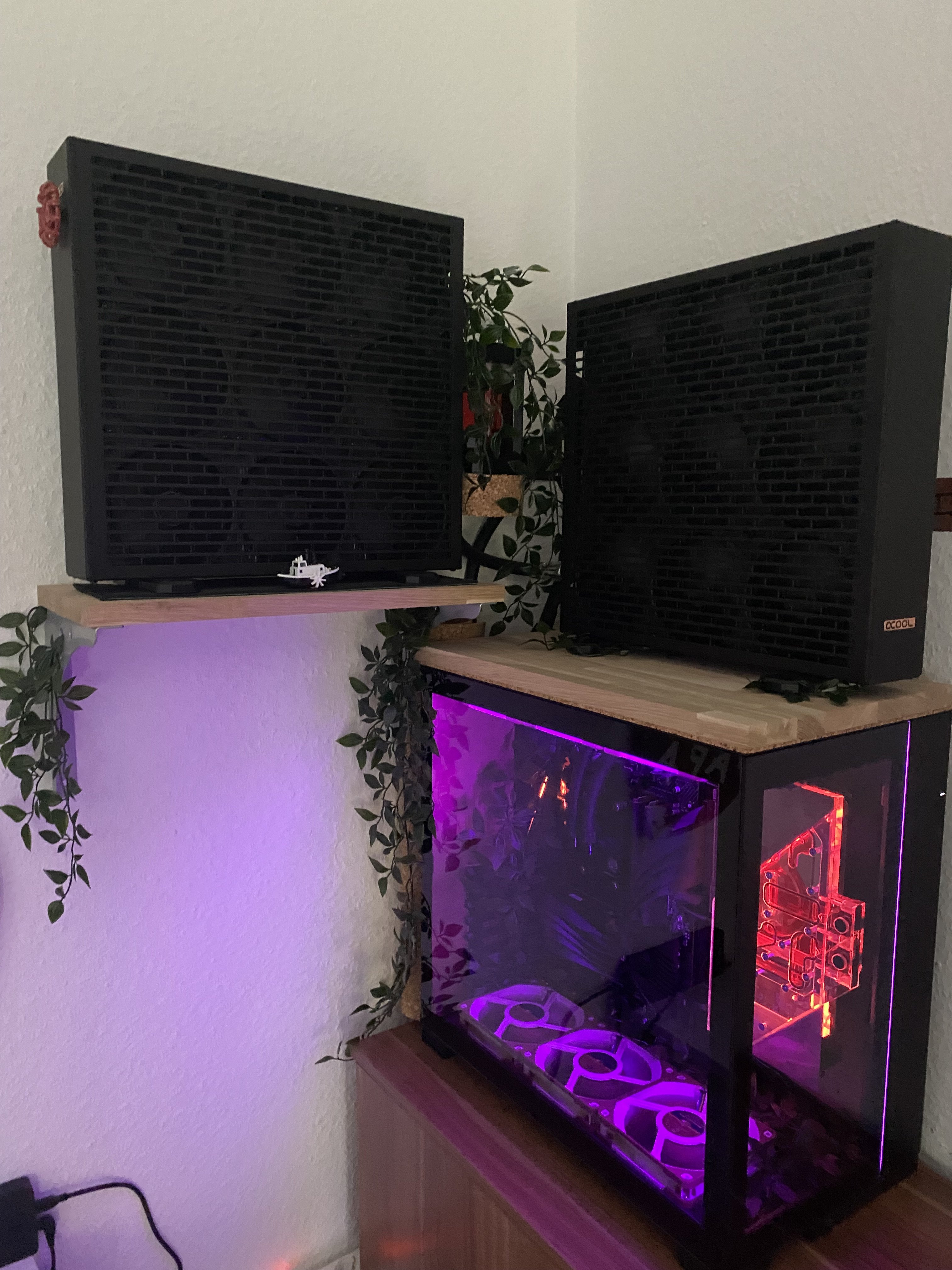

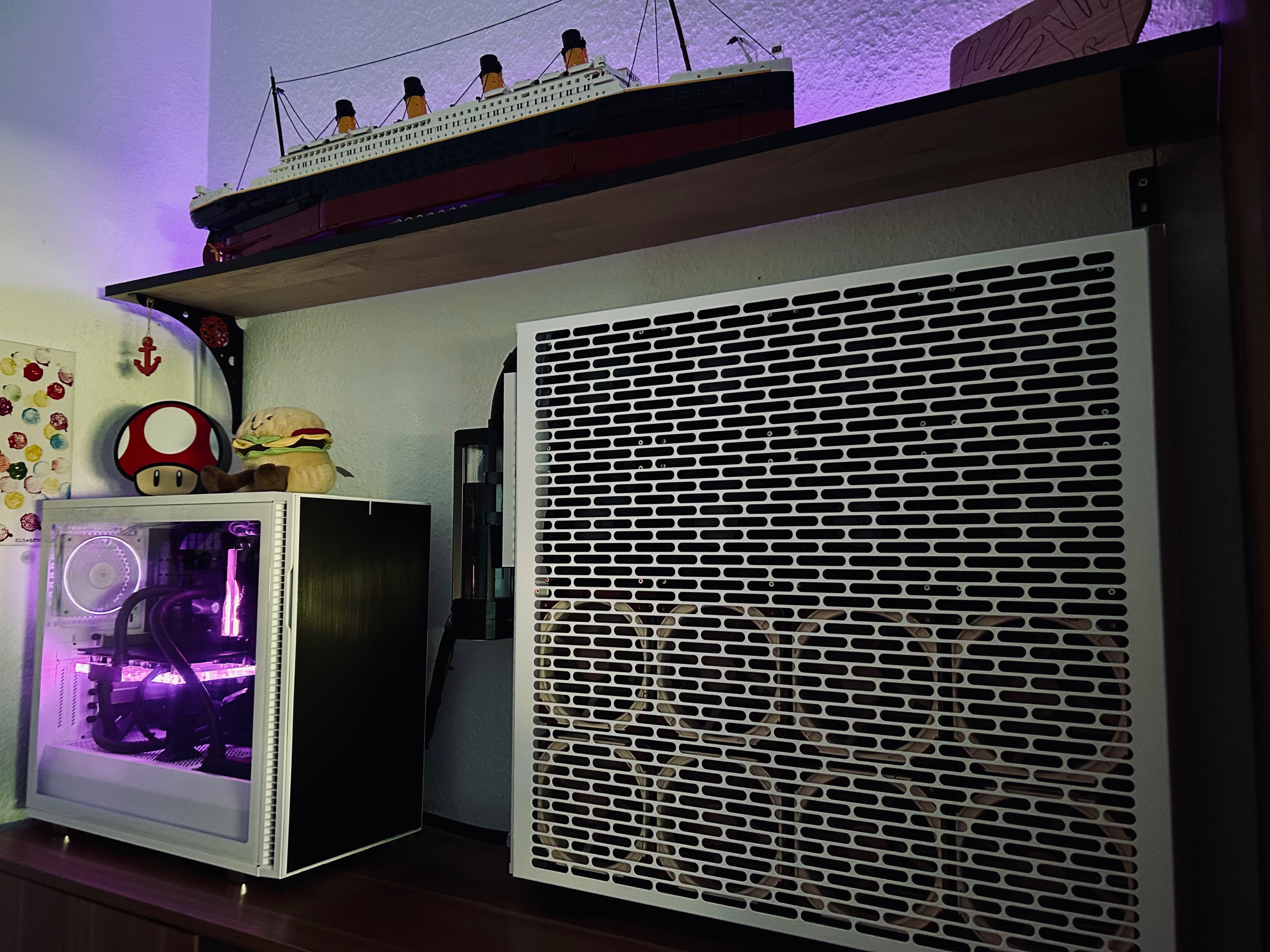

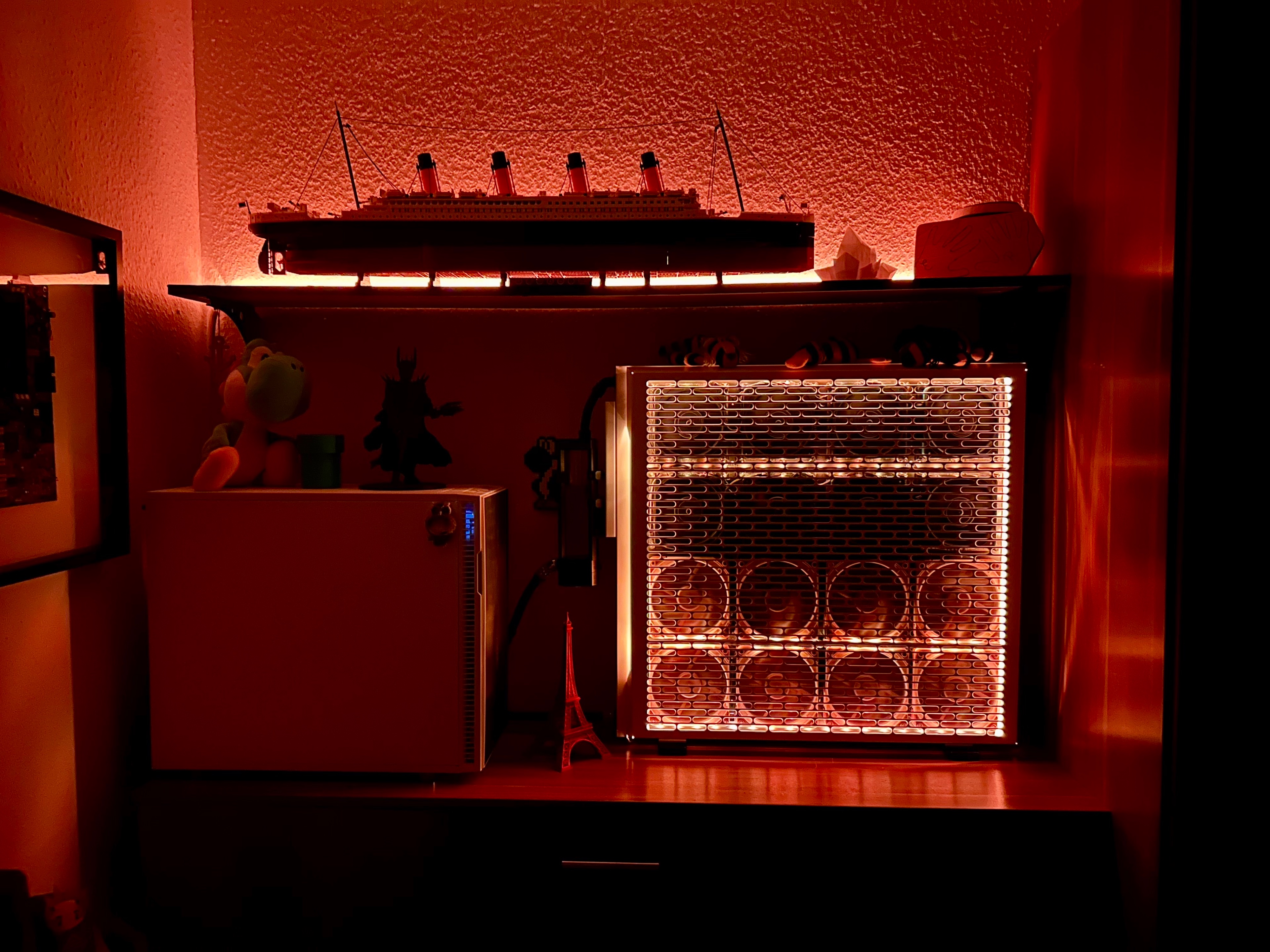

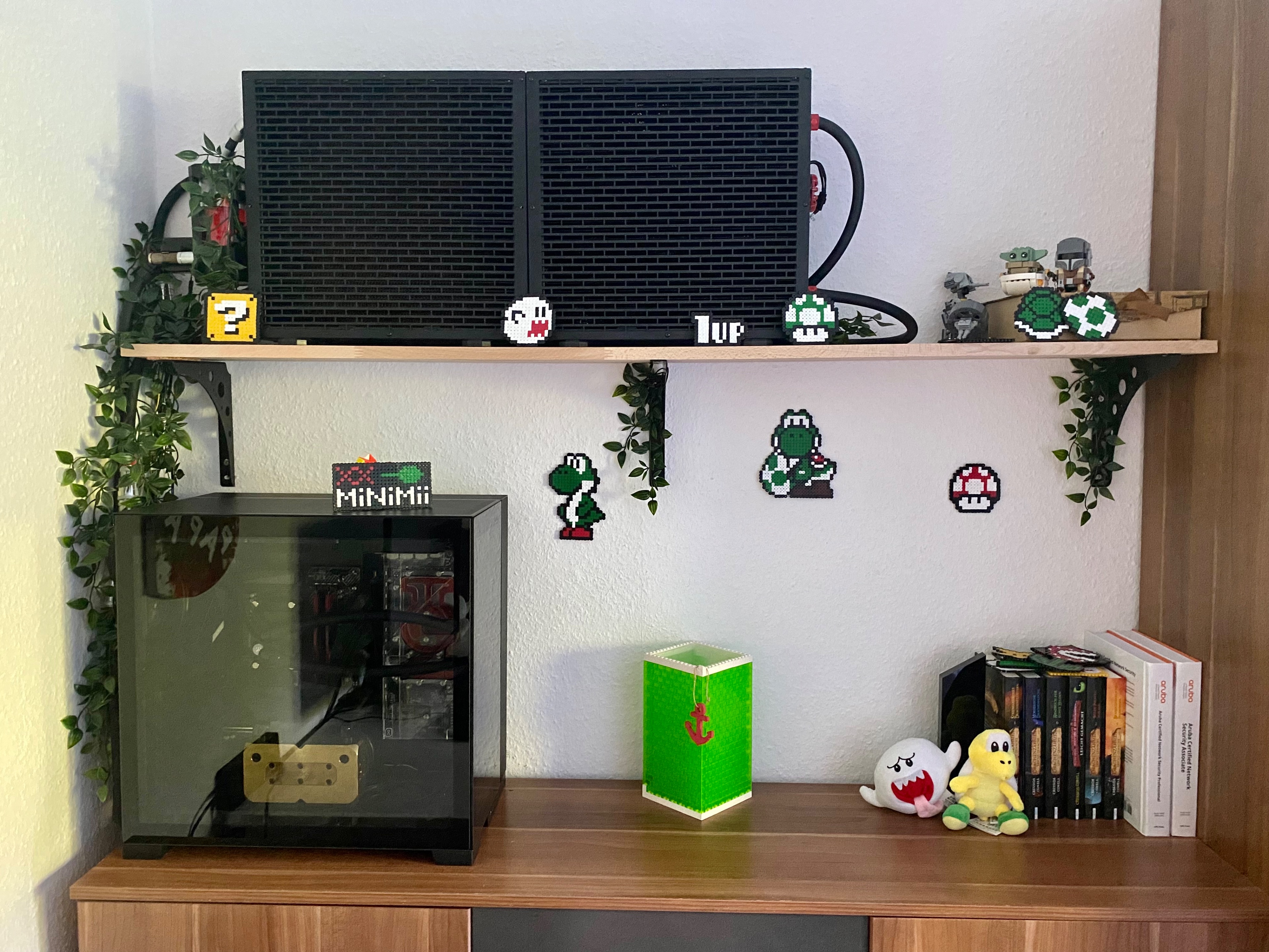

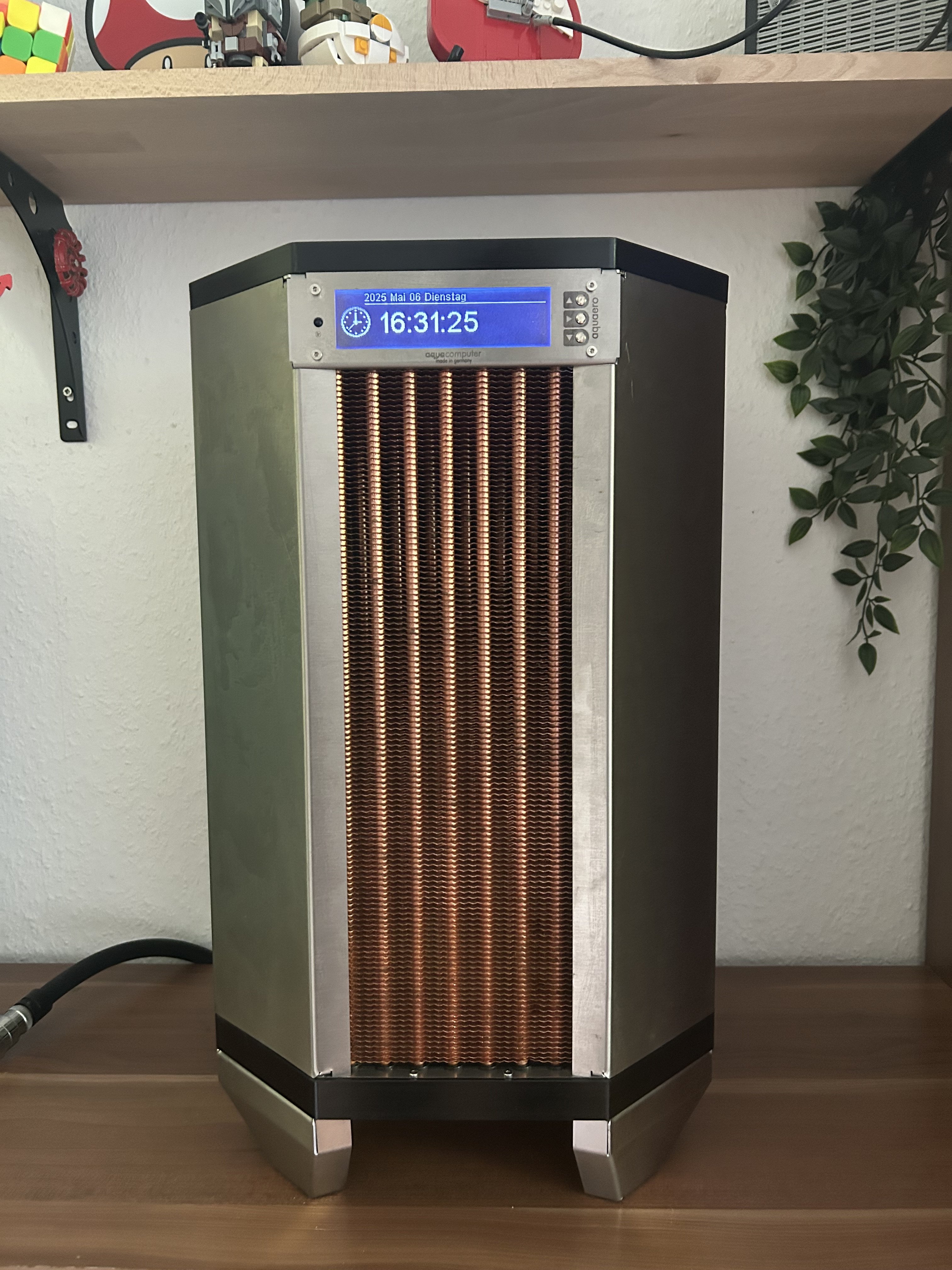

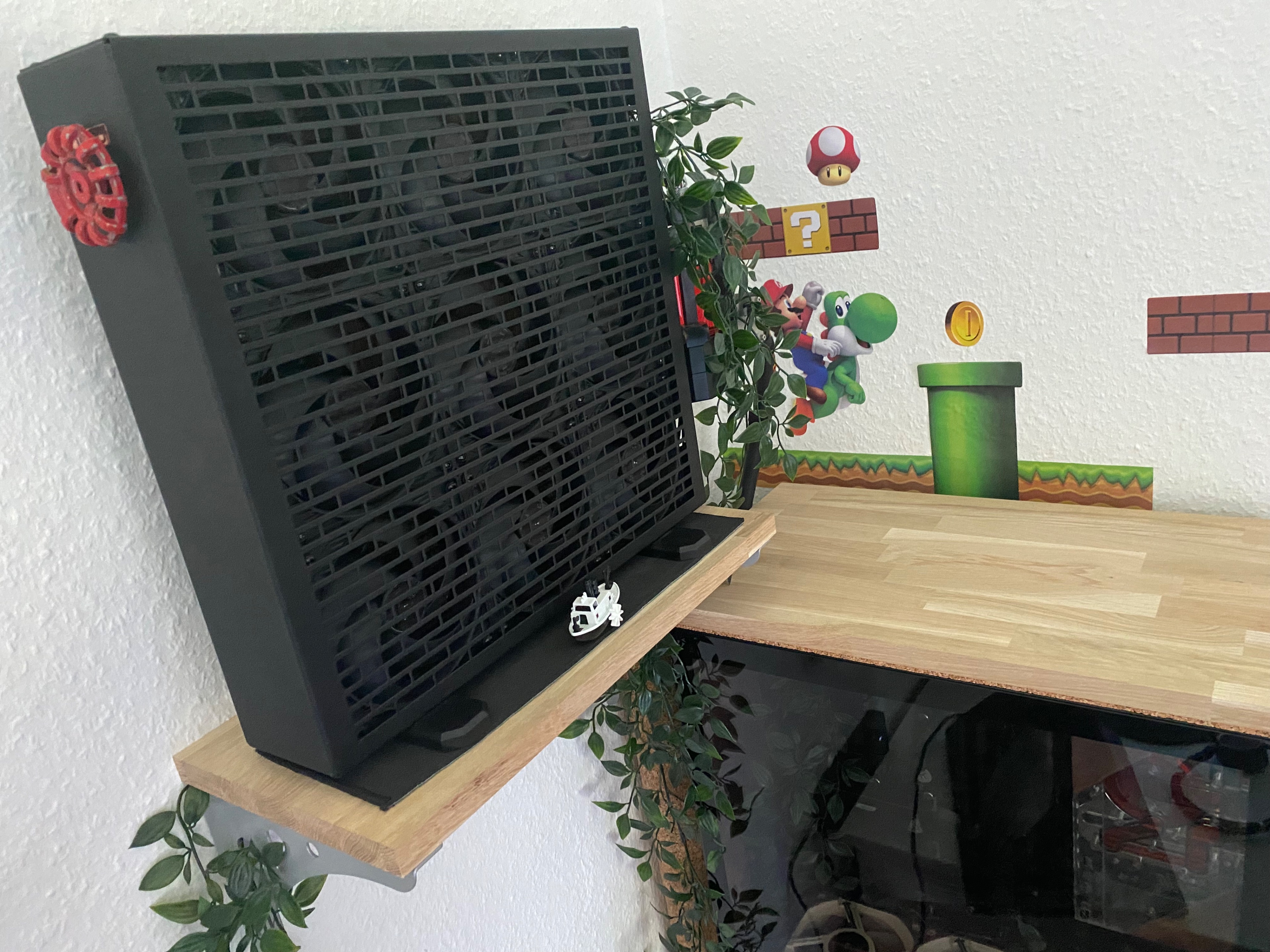

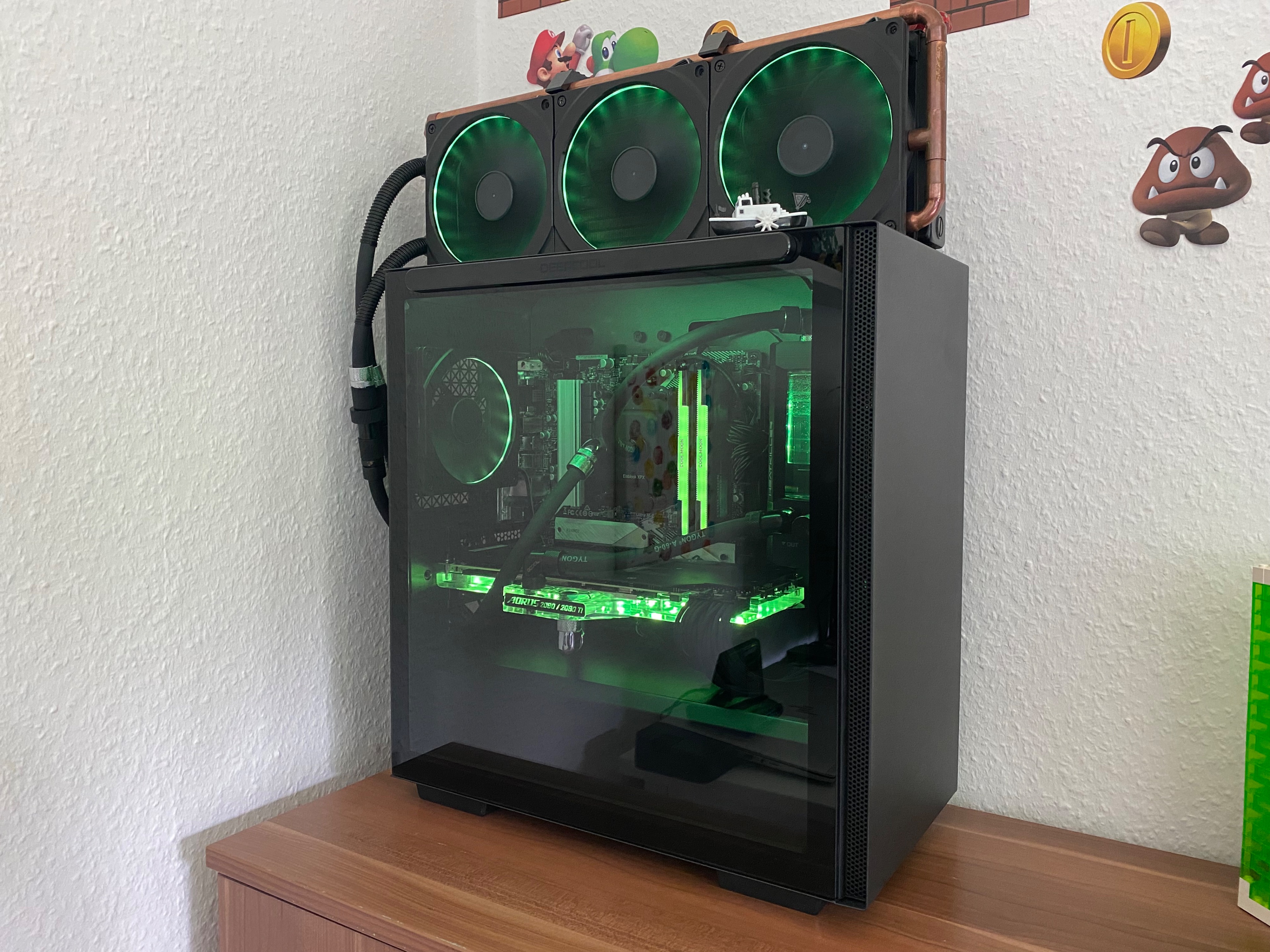

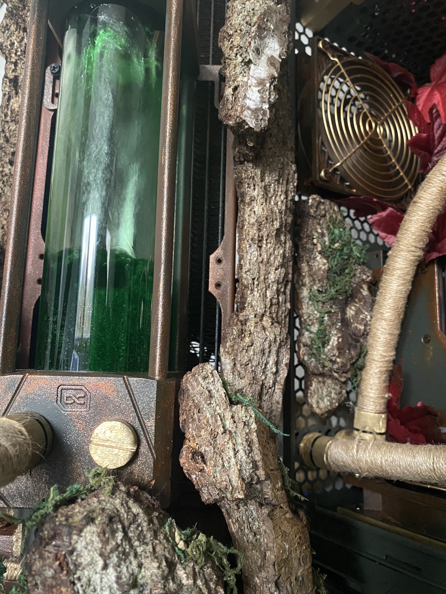

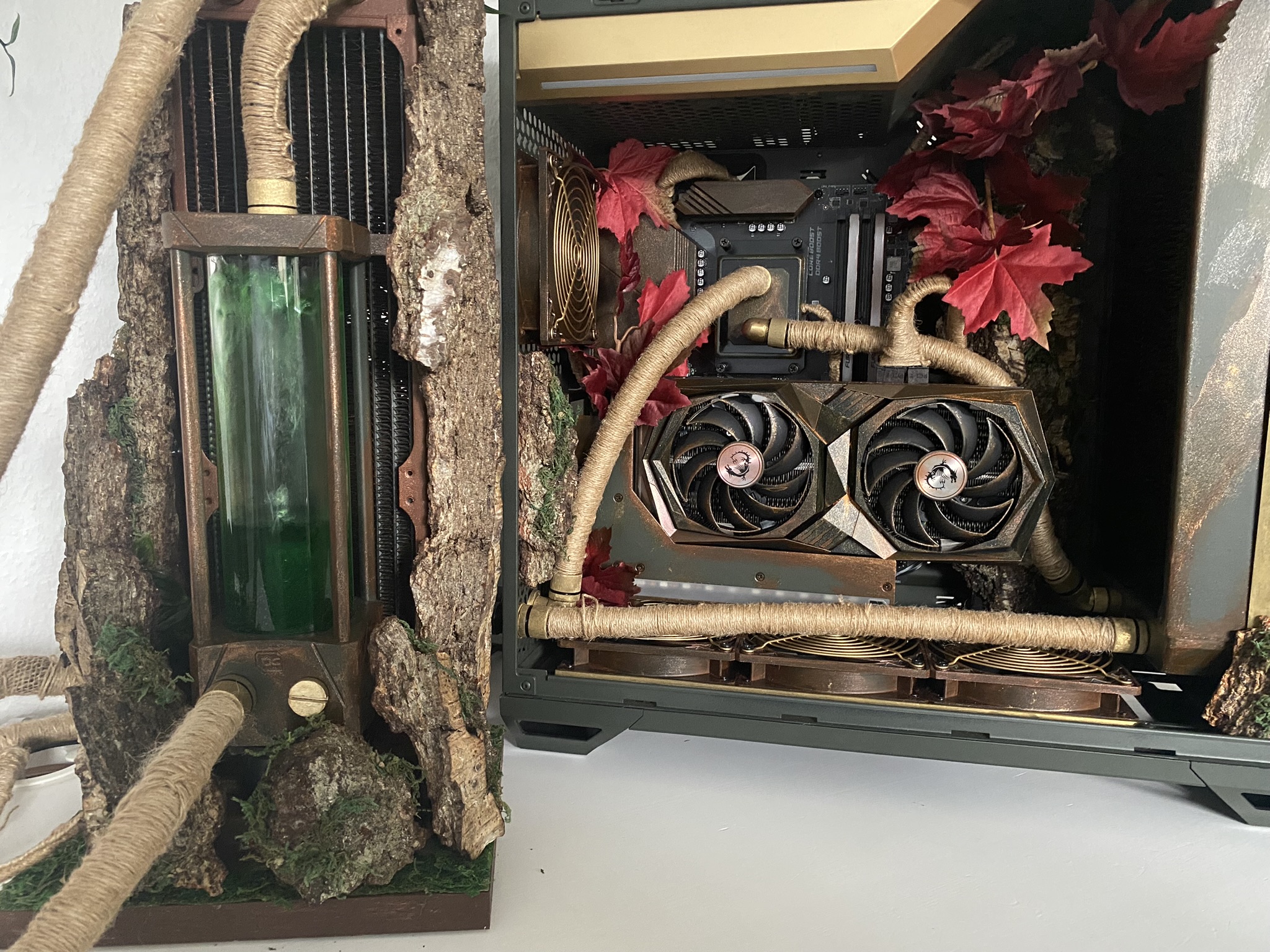

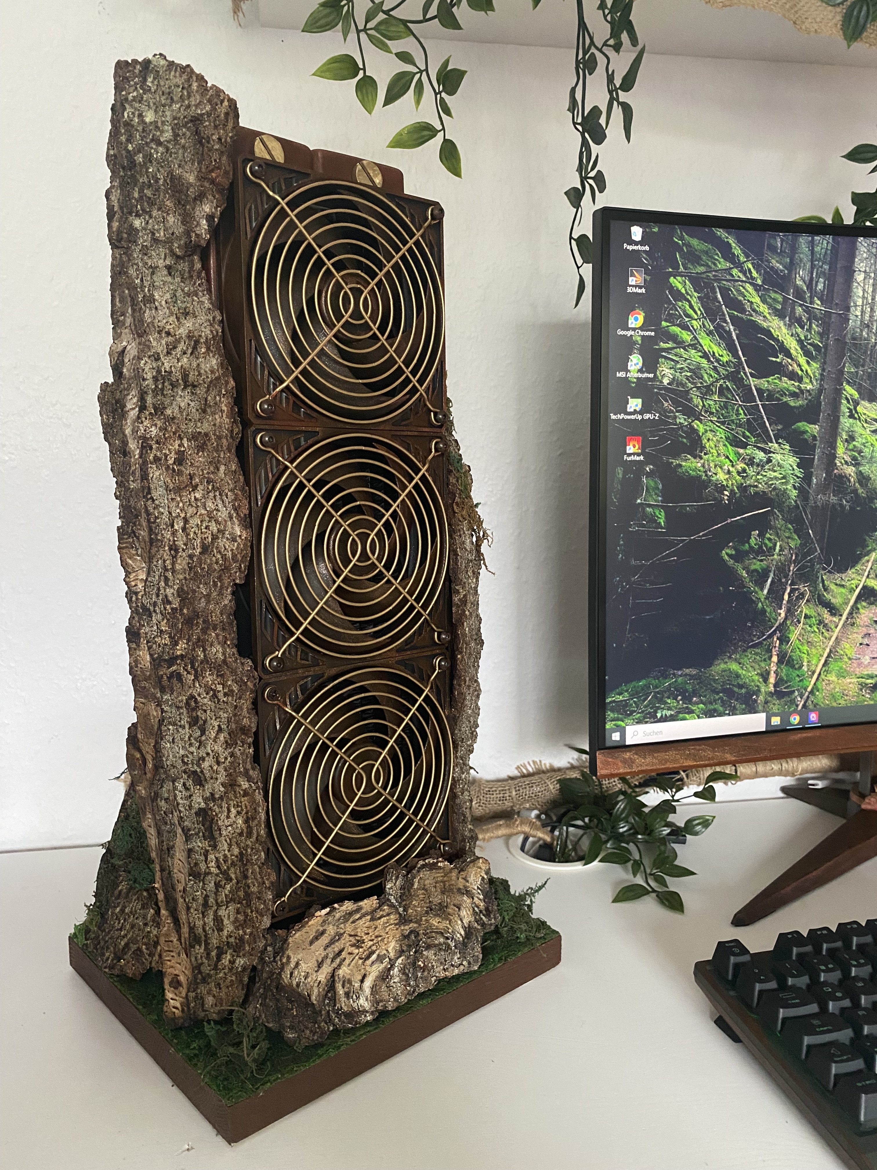

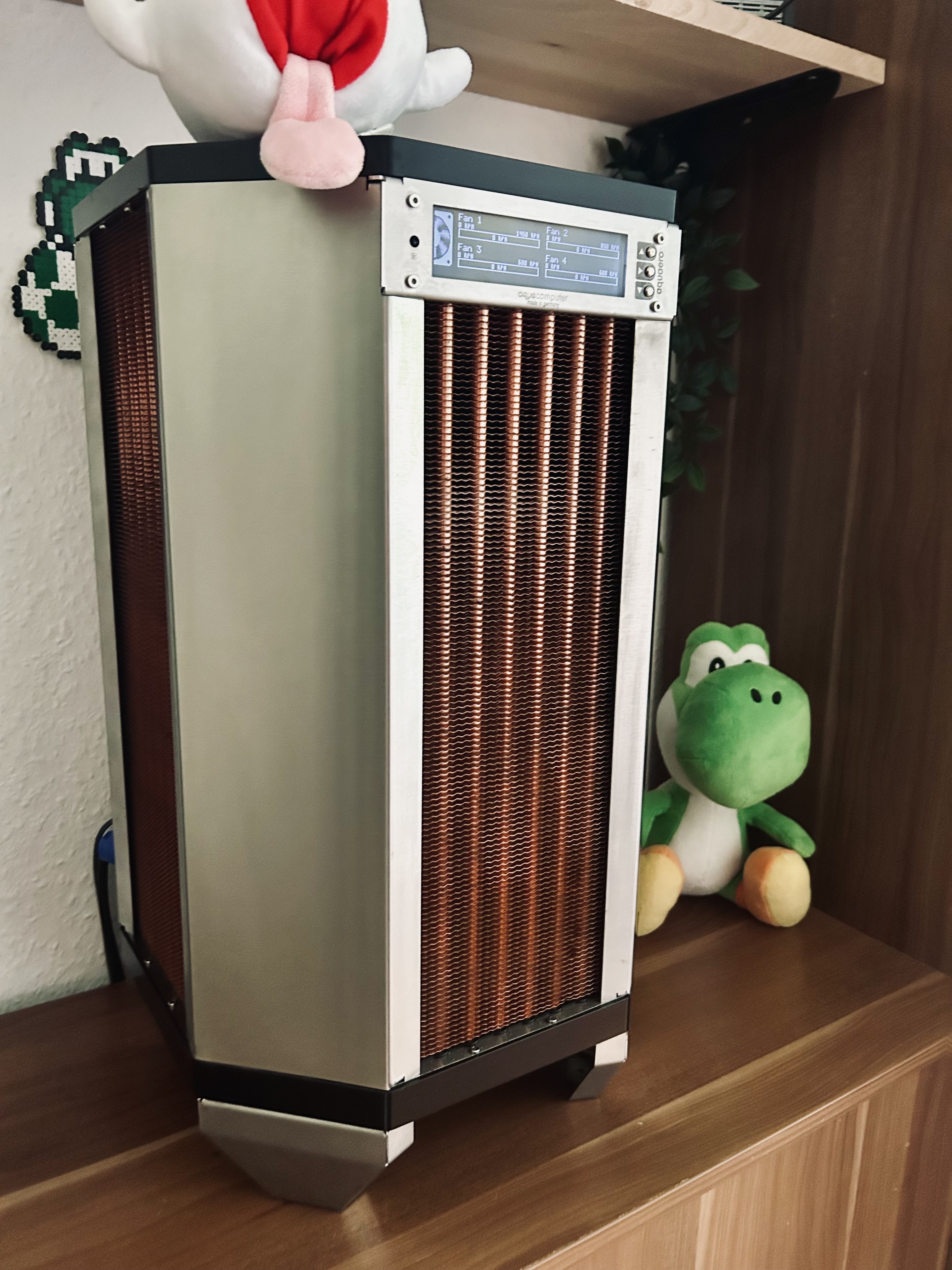

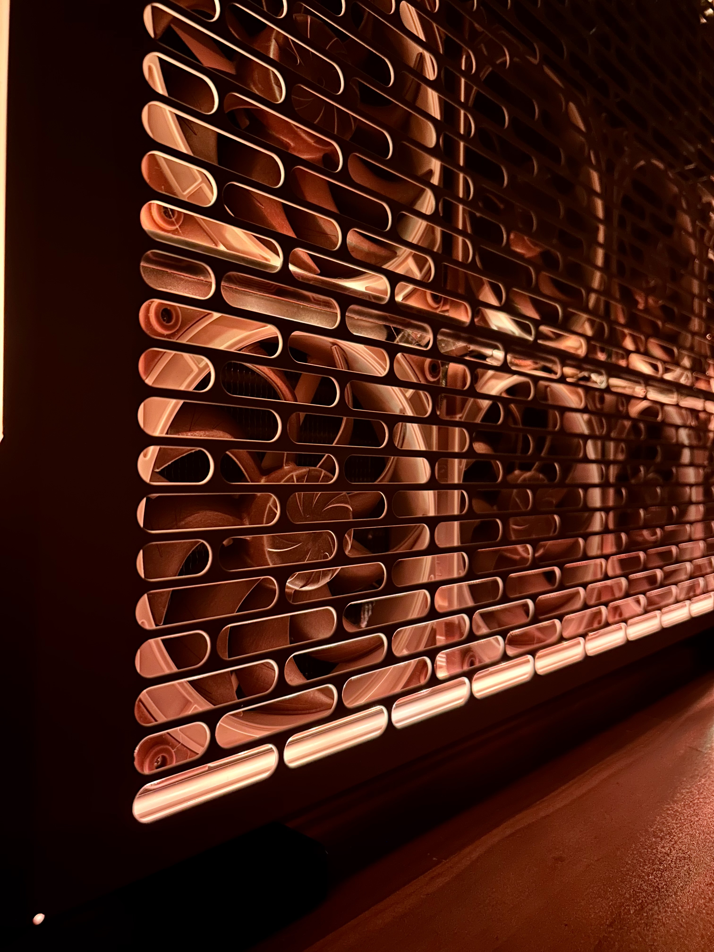

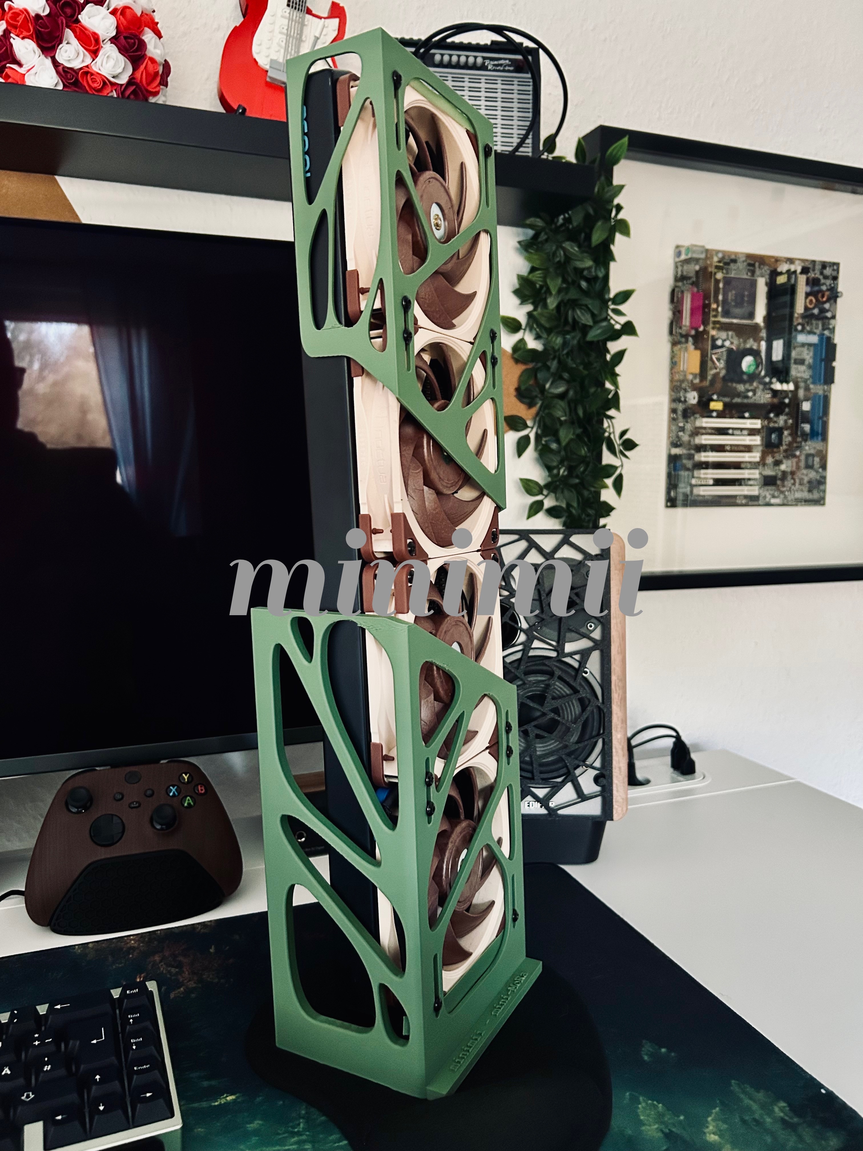

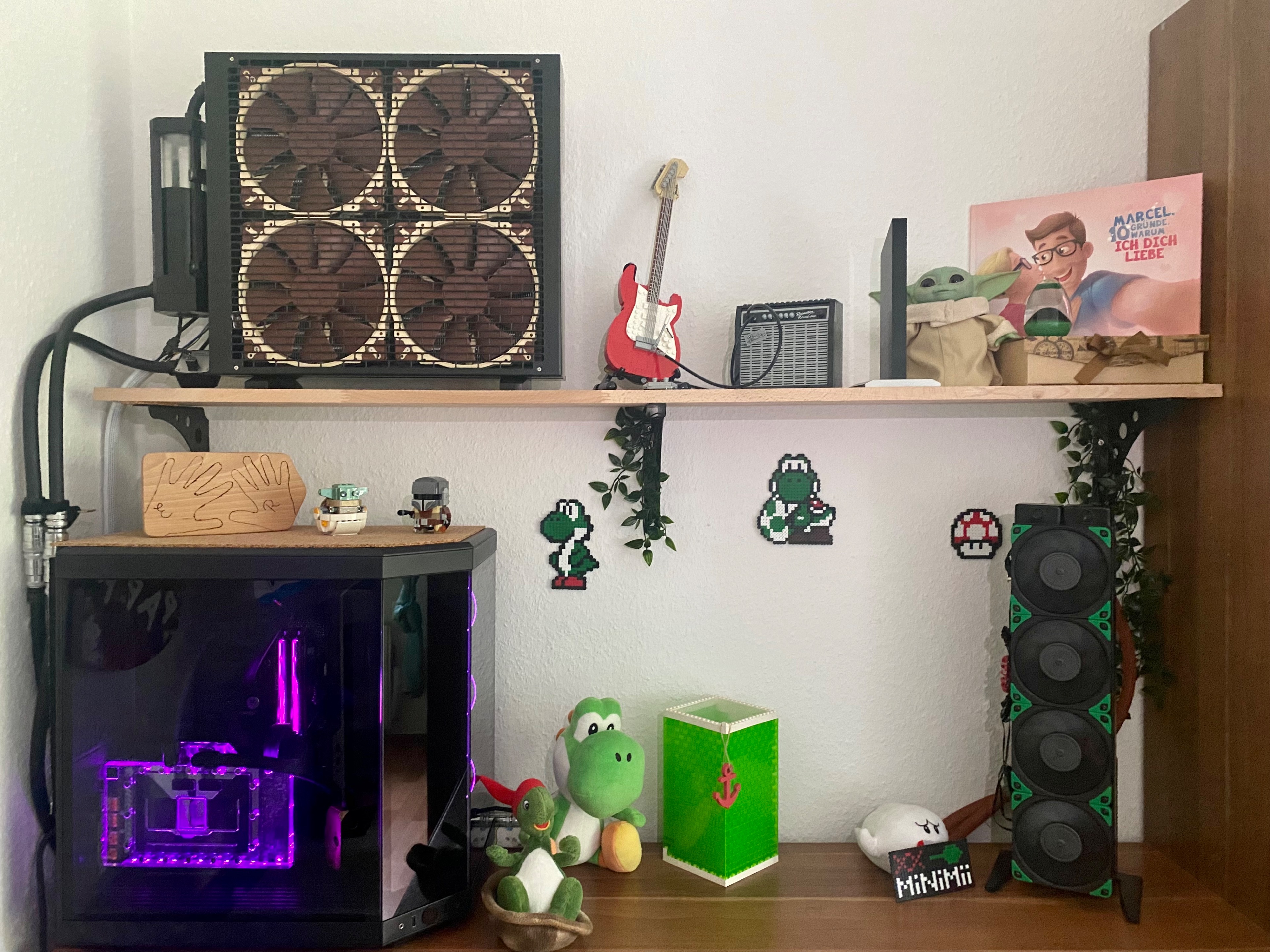

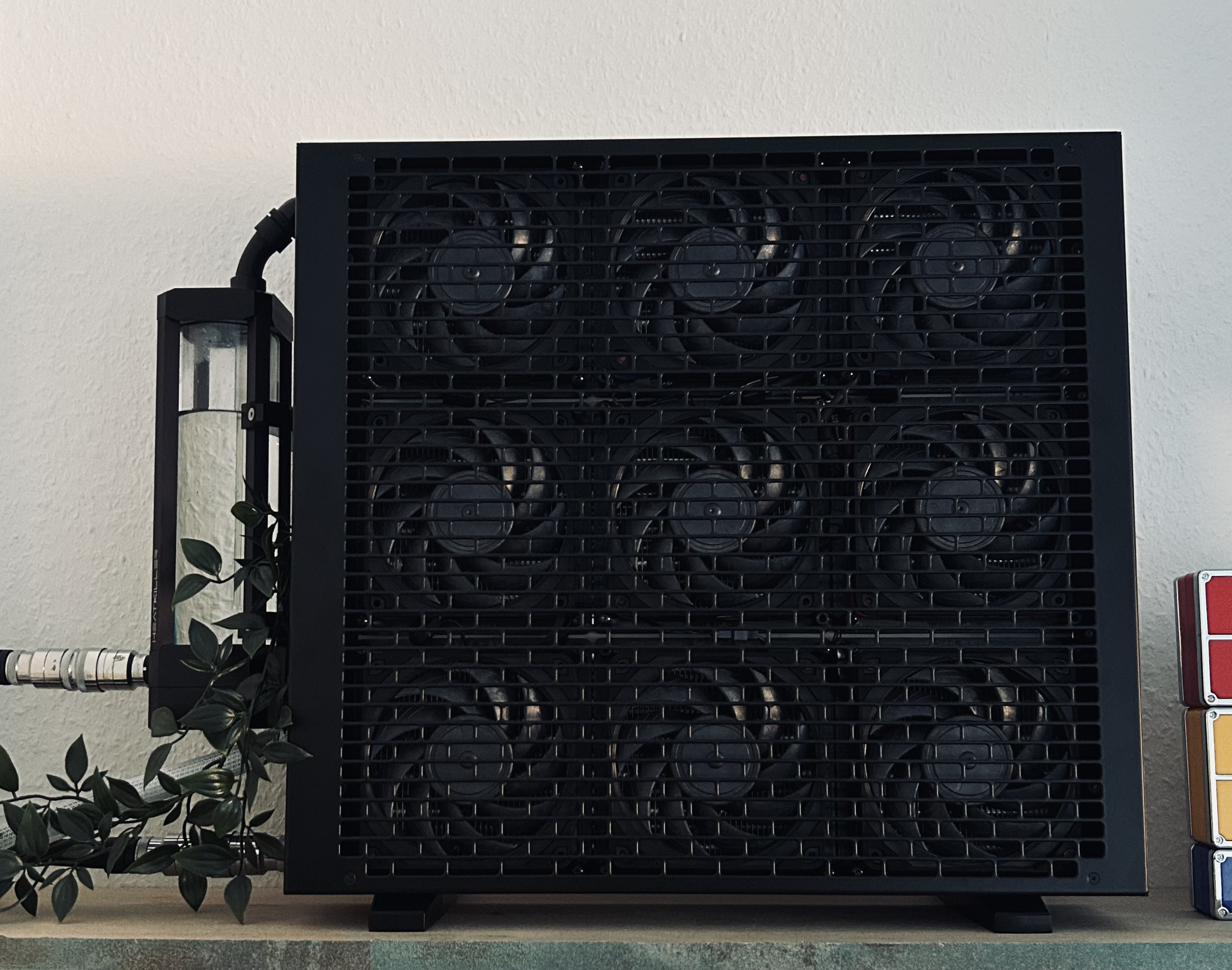

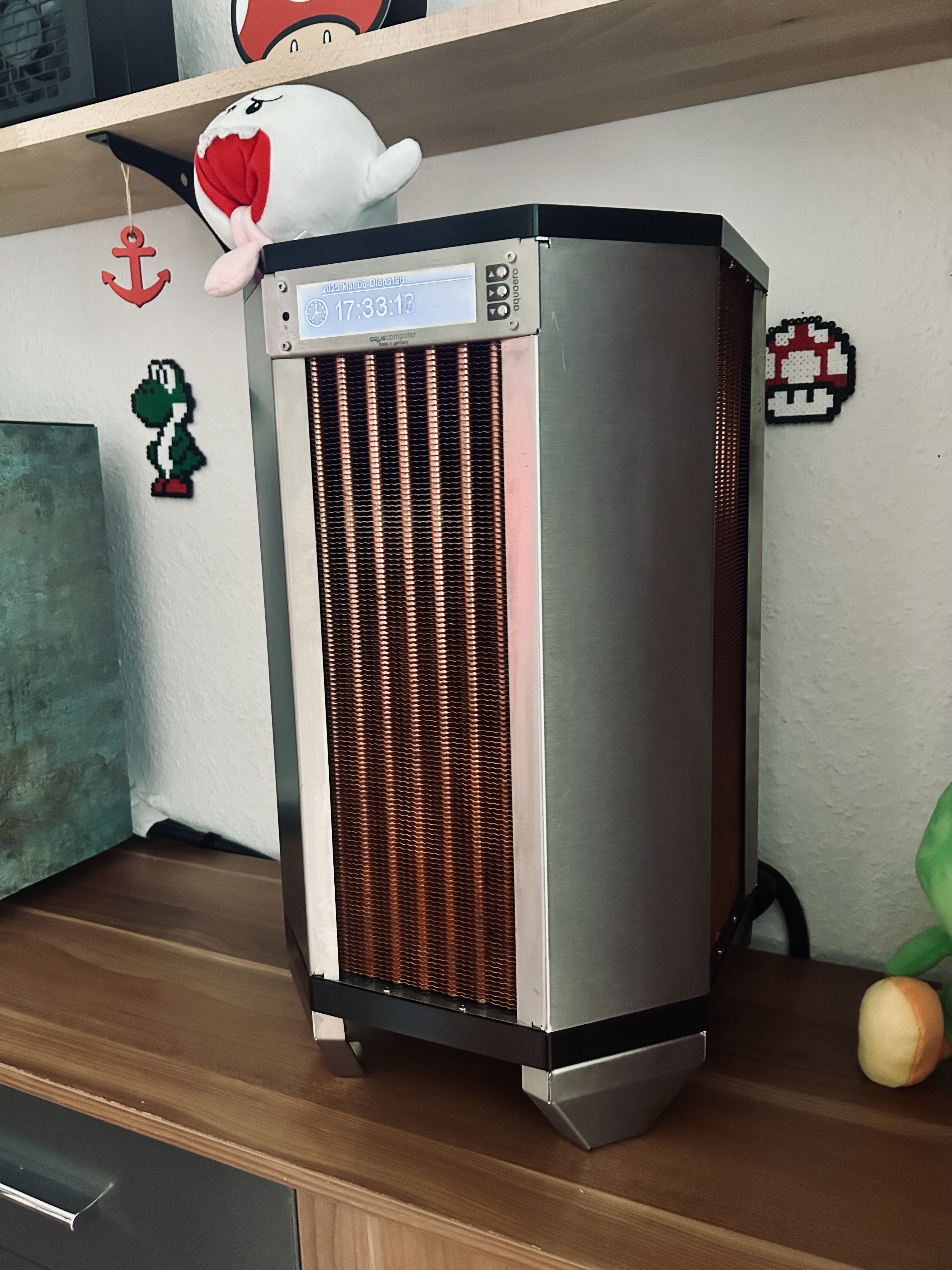

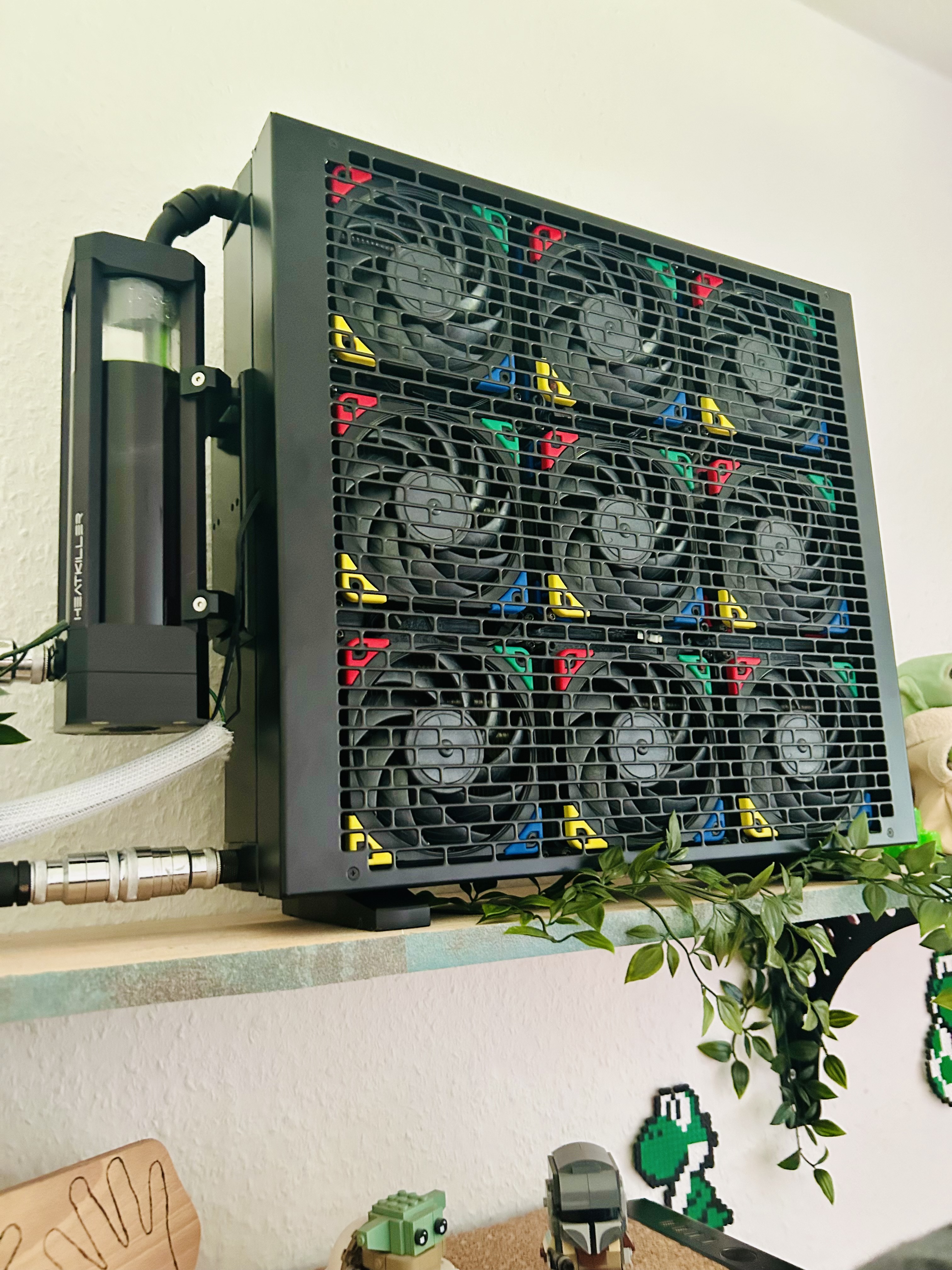

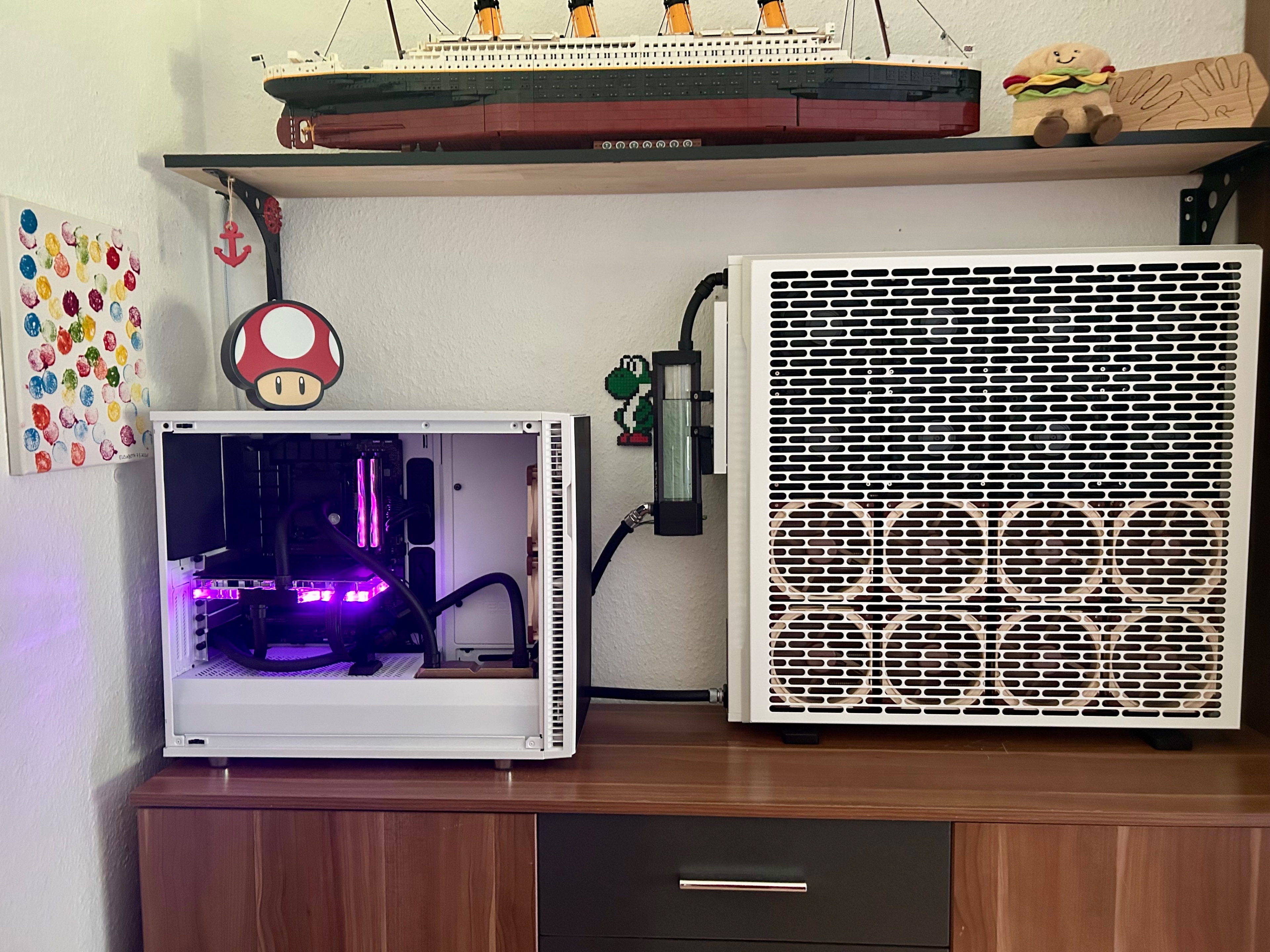

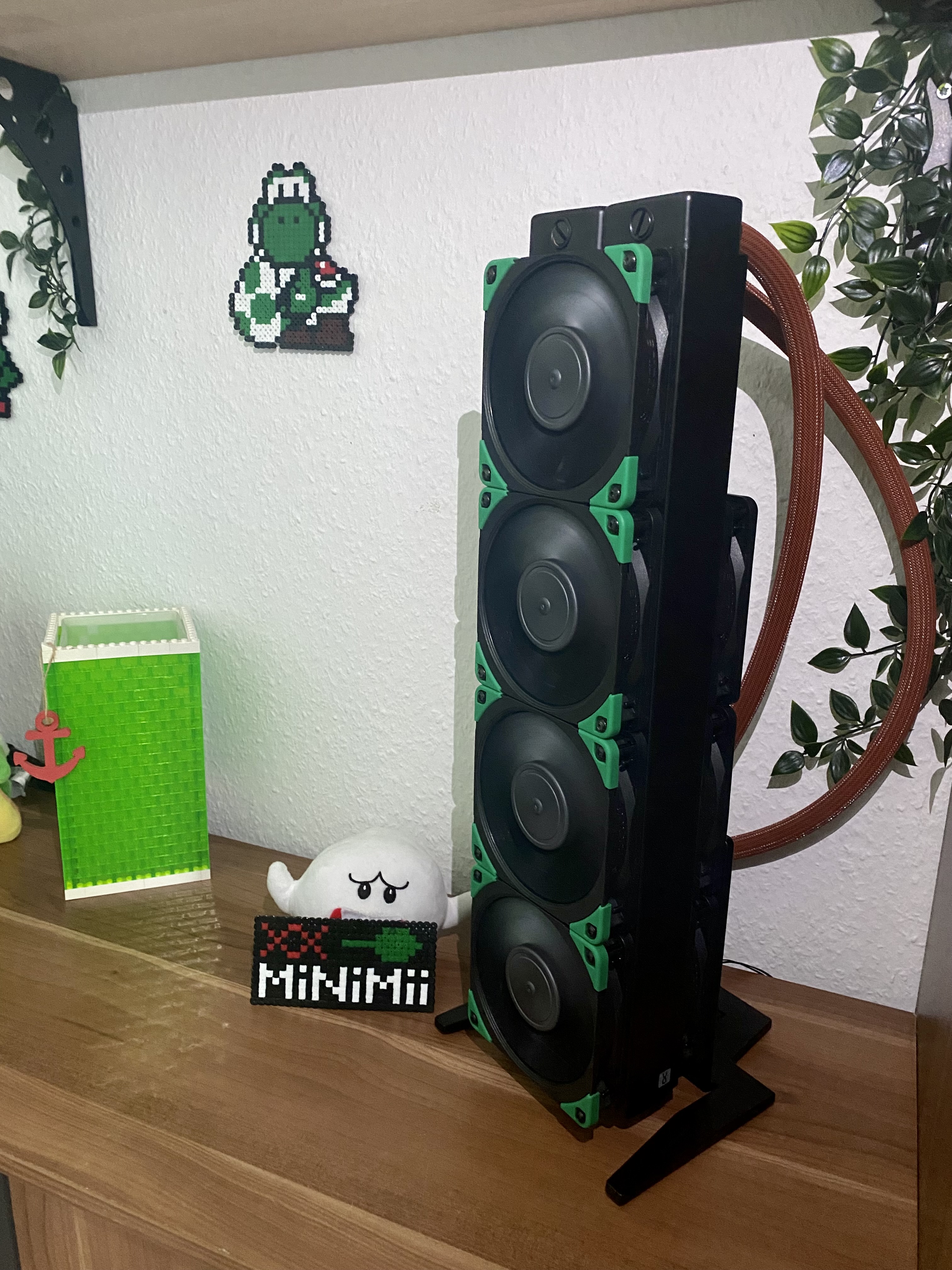

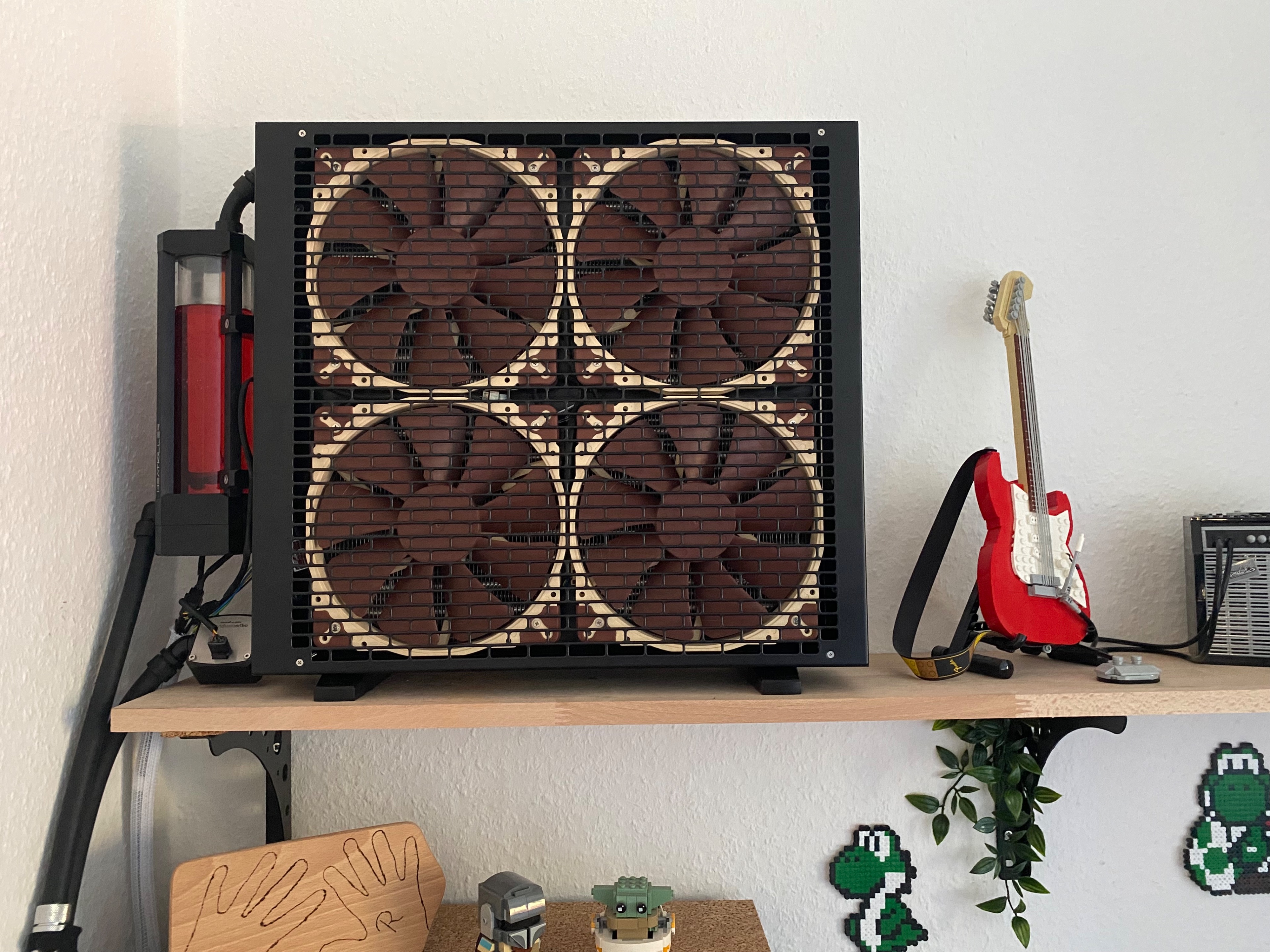

Es gibt so schöne externe Radiatoren.
Da hab ich Historie.
Anfangs mit nem "normalen" 280 oder hier den 420er:
Nova 1080:
Den mal zwei:
Eigenbau mit nem 360er
Mora 3 420:
Liquidhaus Ext als Ständer:
Aquaxomputer Gigant 1680 Cu von einem edlen Spender ;)
Mora IV 600.
Und der aktuelle Eigenbau ;)
Reaktionen: q9450proll, Mark█, VRRisJut und 11 andere

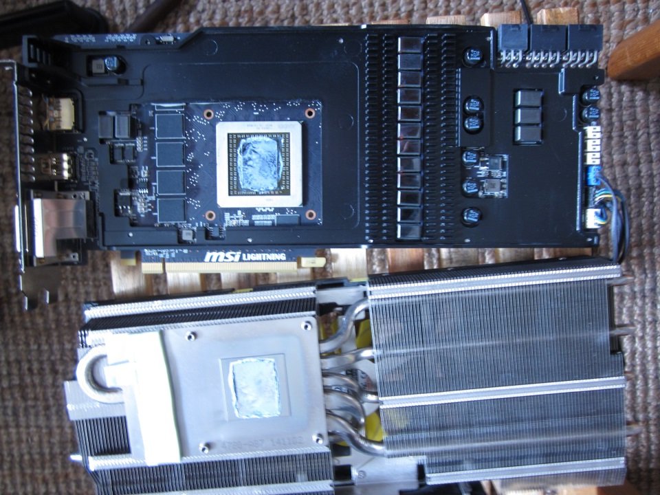

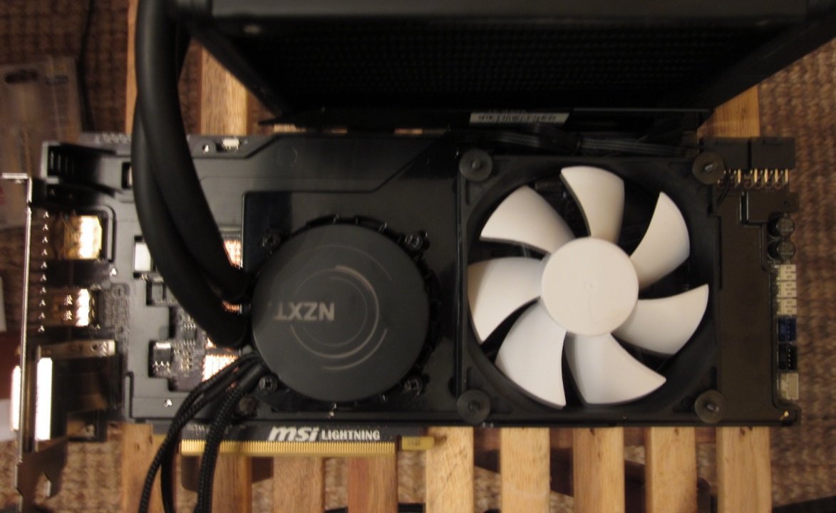

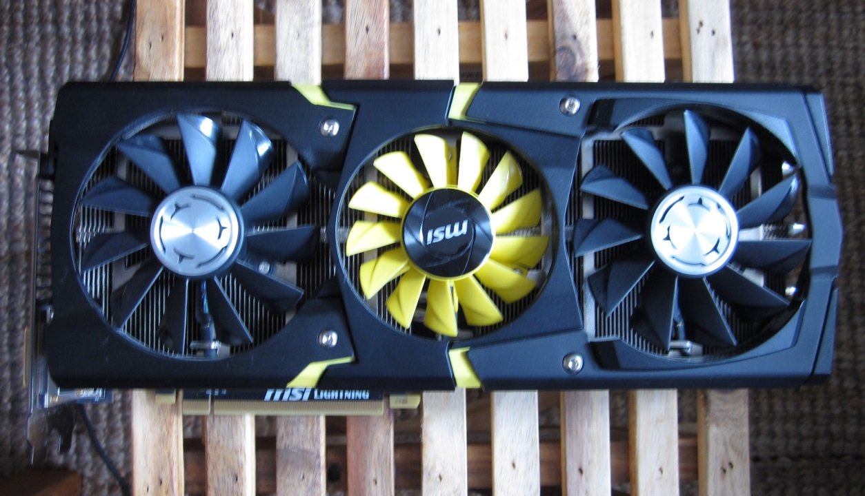

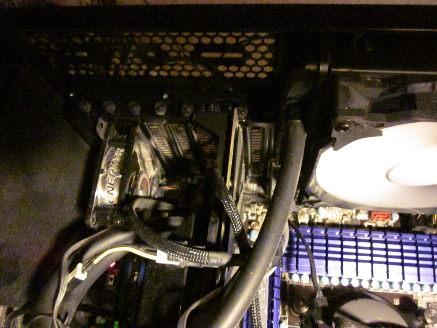

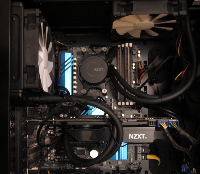

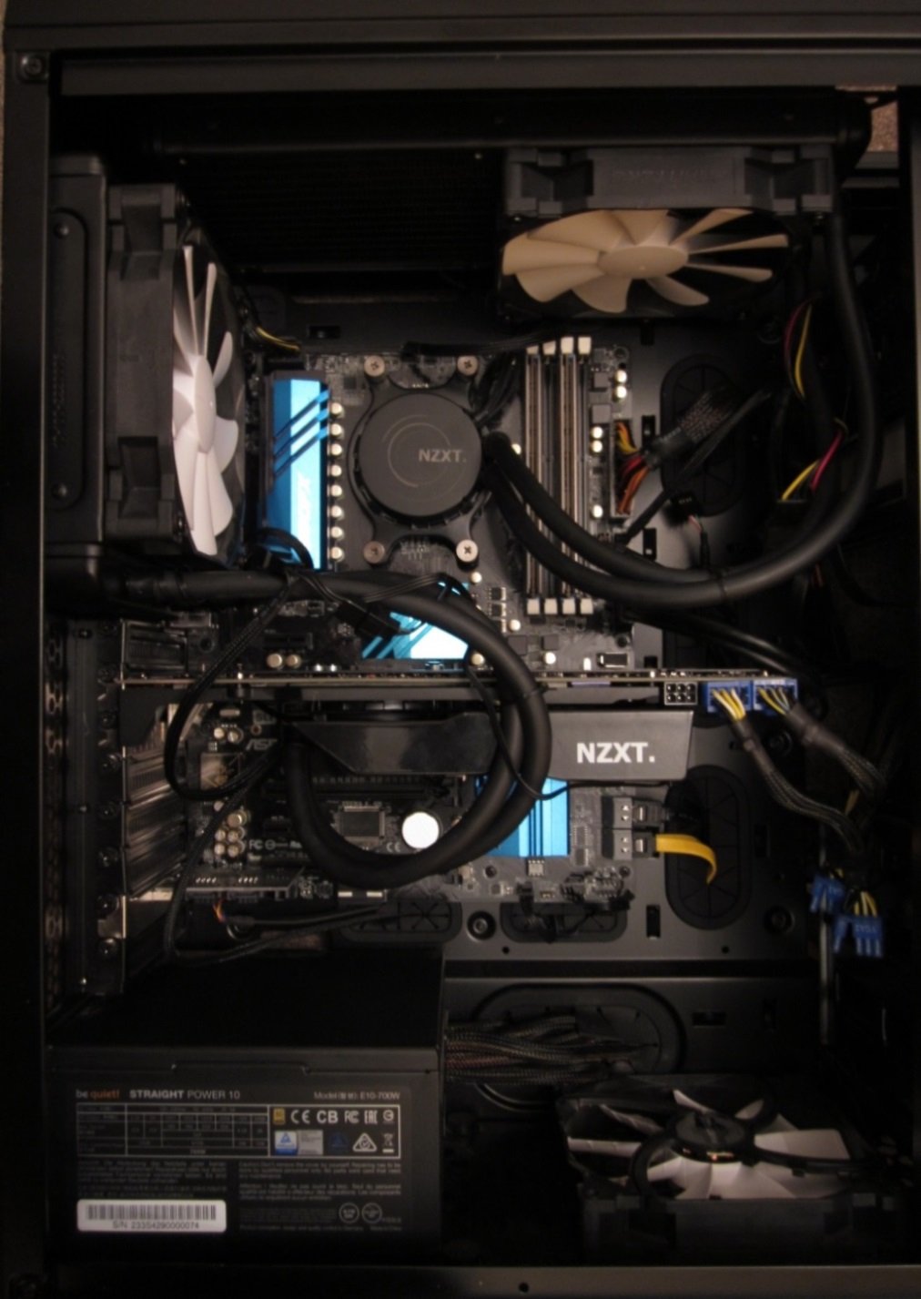

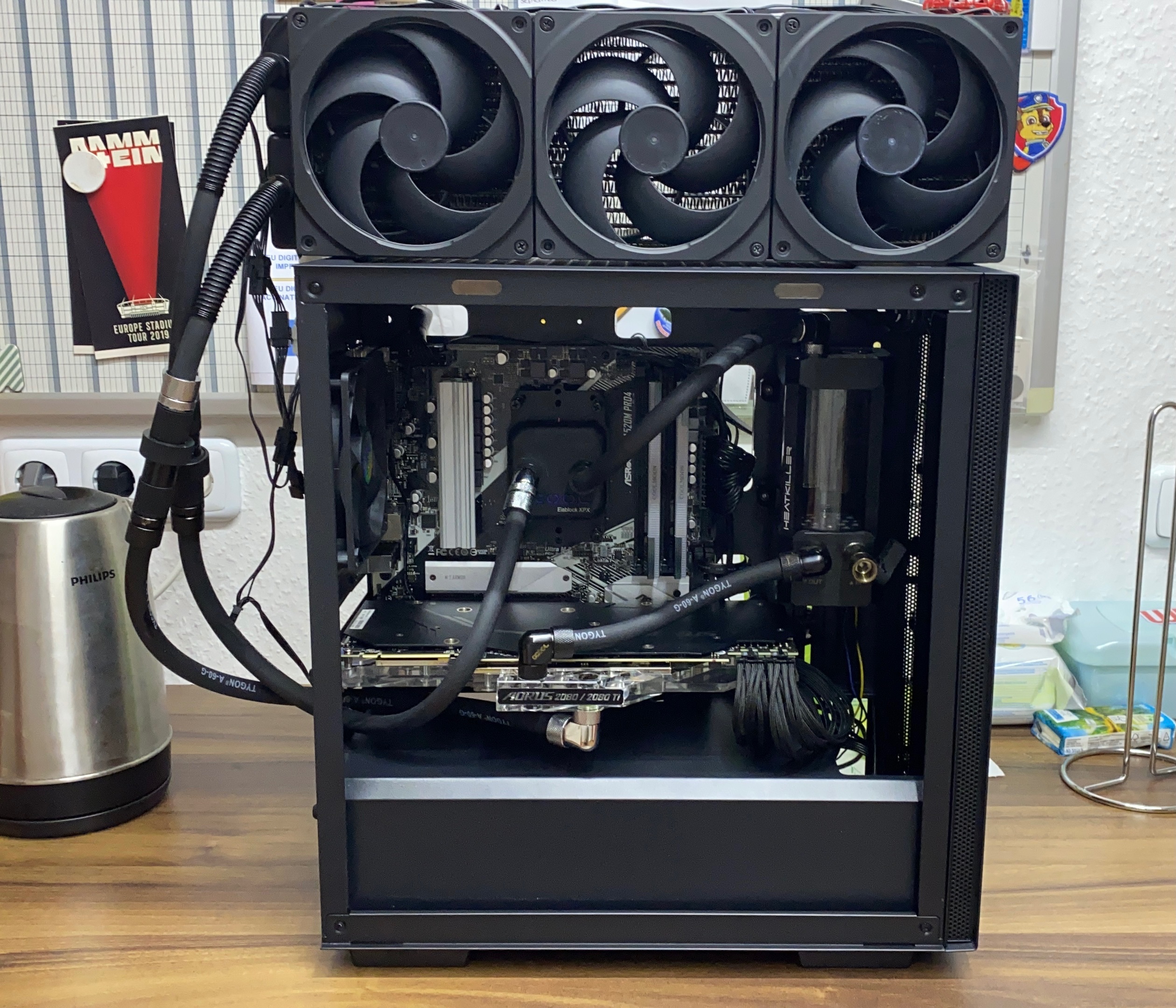

Ich hab 'ne 280er AiO für den Prozessor* ... und 'ne 140er AiO ("Ghetto") für die GPU** am Laufen.
Der VRAM wird nur mittelmäßig mit einem 120er Lüfter gekühlt. Daher ist "FPS-Limit" mein Freund.
Circa 7 Jahre läuft das bereits ohne nennenswerten Problemen.
*R7 2700X, mittlerweile R7 5800X3D
**R9 290X, mittlerweile RX 5700 XT
"NZXT CAM" wird unter Windows genutzt.
"CoolerControl" wird unter Linux genutzt.

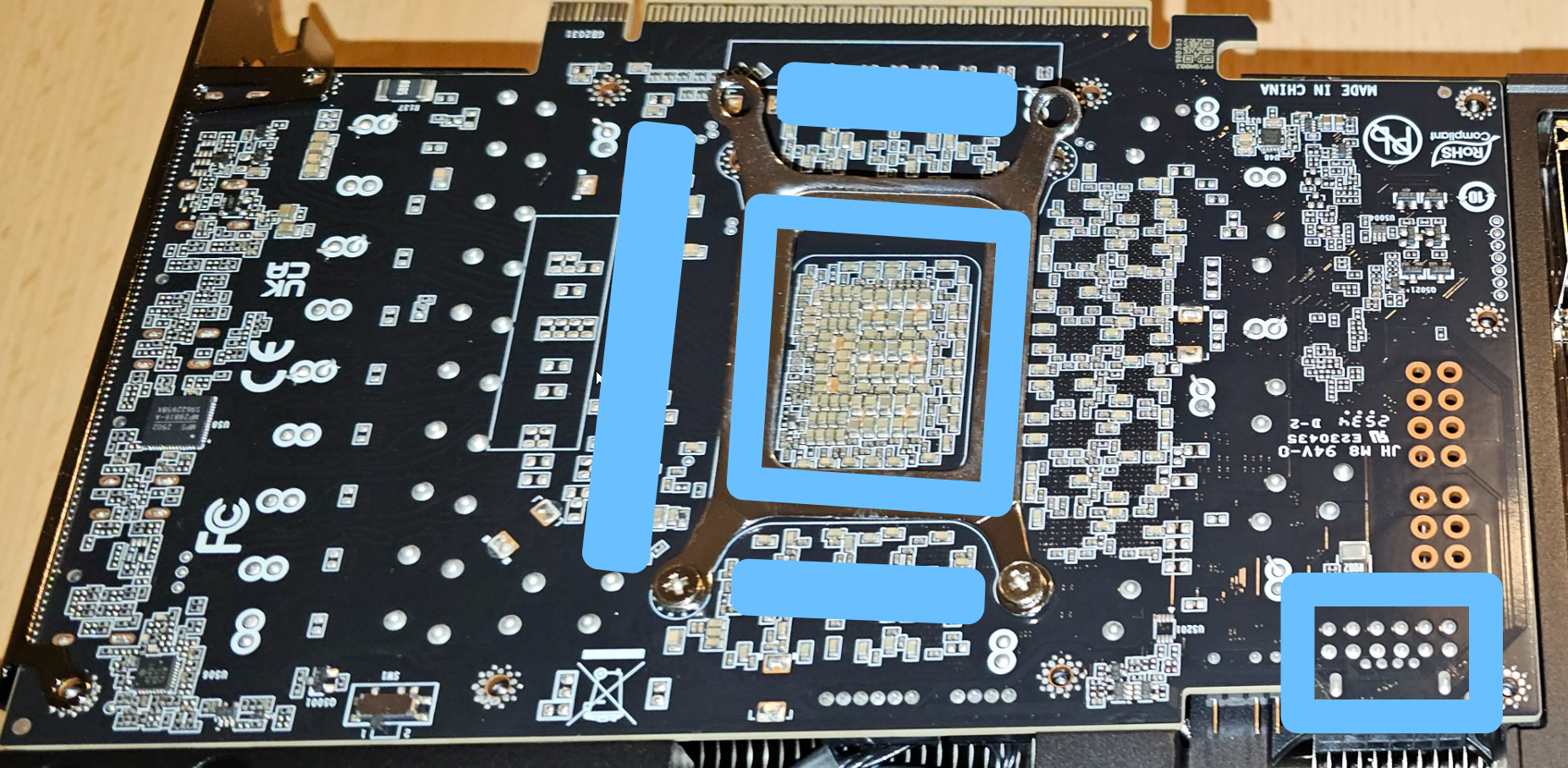

Muss dazu anmerken, dass meine Grafikkarte keine Pads zwischen PCB und Backplatte original verbaut hatte und Alphacool hier welche mit eingeplant hat. Das finde ich gut, denn so hat die Backplate auch eine kühlende Funktion mit dazu bekommen. Würde ich mit dieser Grafikkarte, nachdem die Gewährleistung, bzw. Herstellergarantie abgelaufen ist, auch sehr empfehlen!
Die Phönix hat leider auf der Backplate bereits ein Garantiesiegel und daher wird die Herstellergarantie nach dem Abnehmen der Backplate erlöschen.
Denn die RTX 50xx Grafikkarten haben keinen Hotspot mehr, was ausgelesen wird.
Mit Alphacool gefällt mir auch, dass sie ein Pad über die Lötpunkte am Stromstecker mit eingeplant haben.

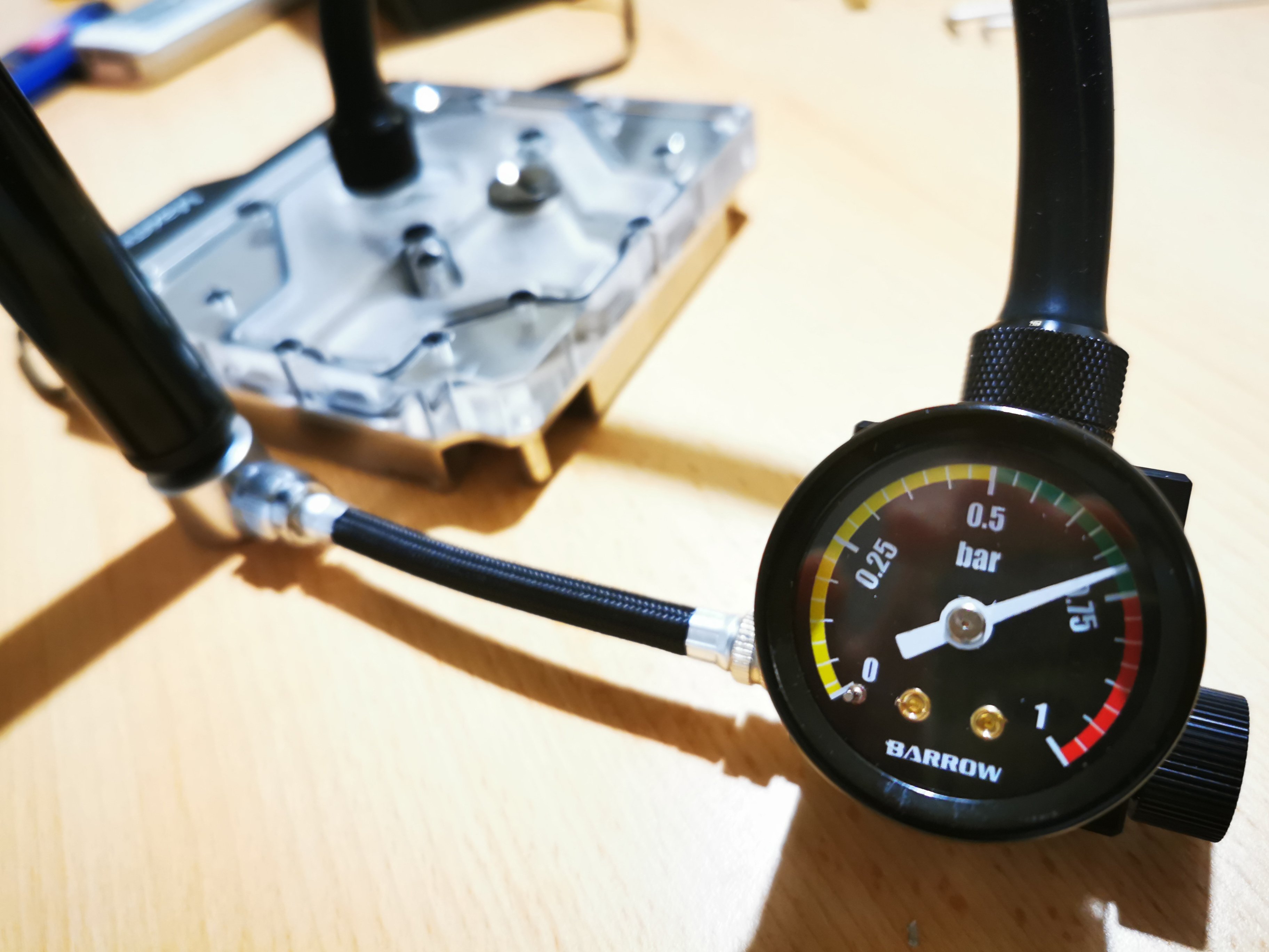

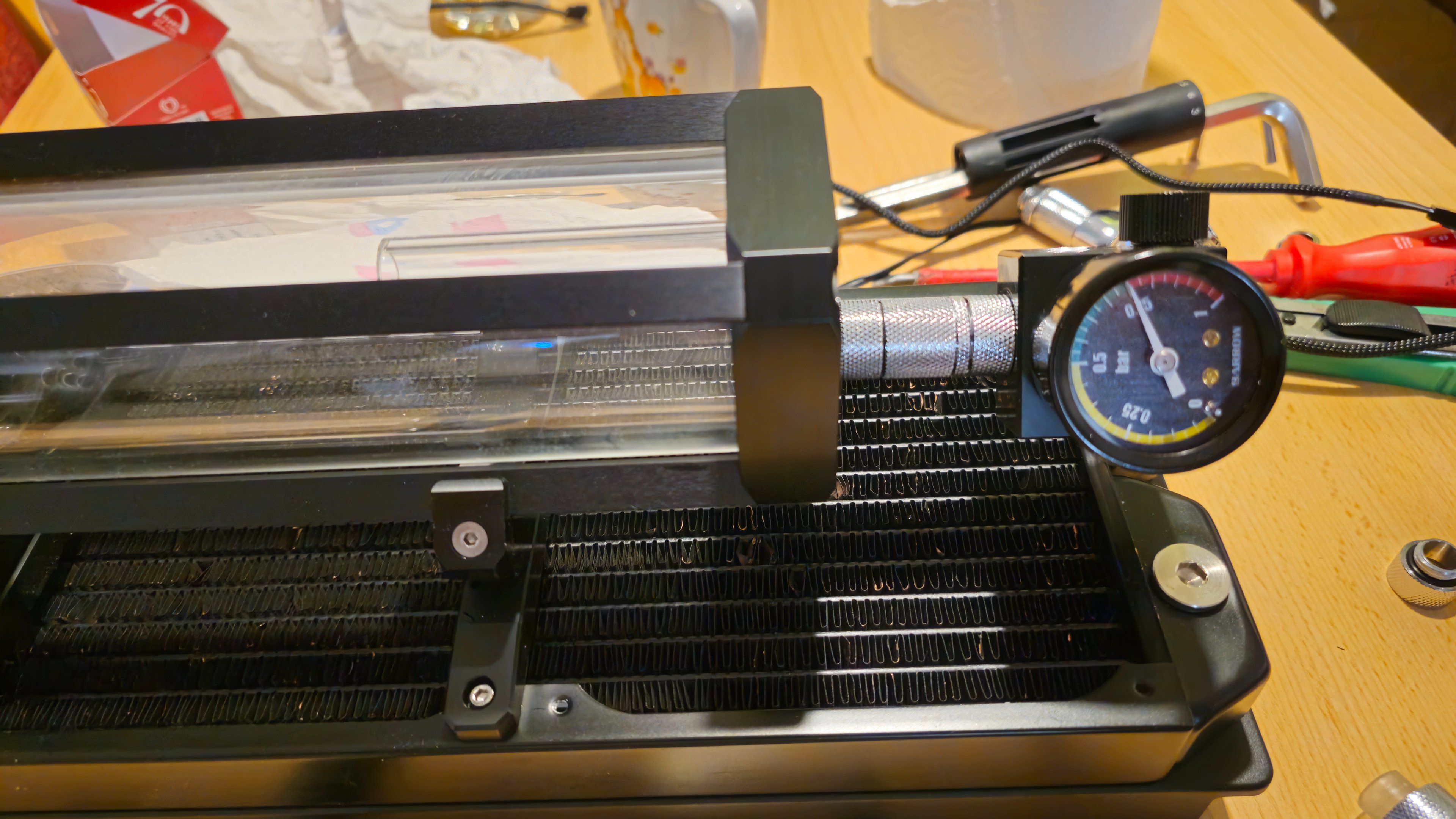

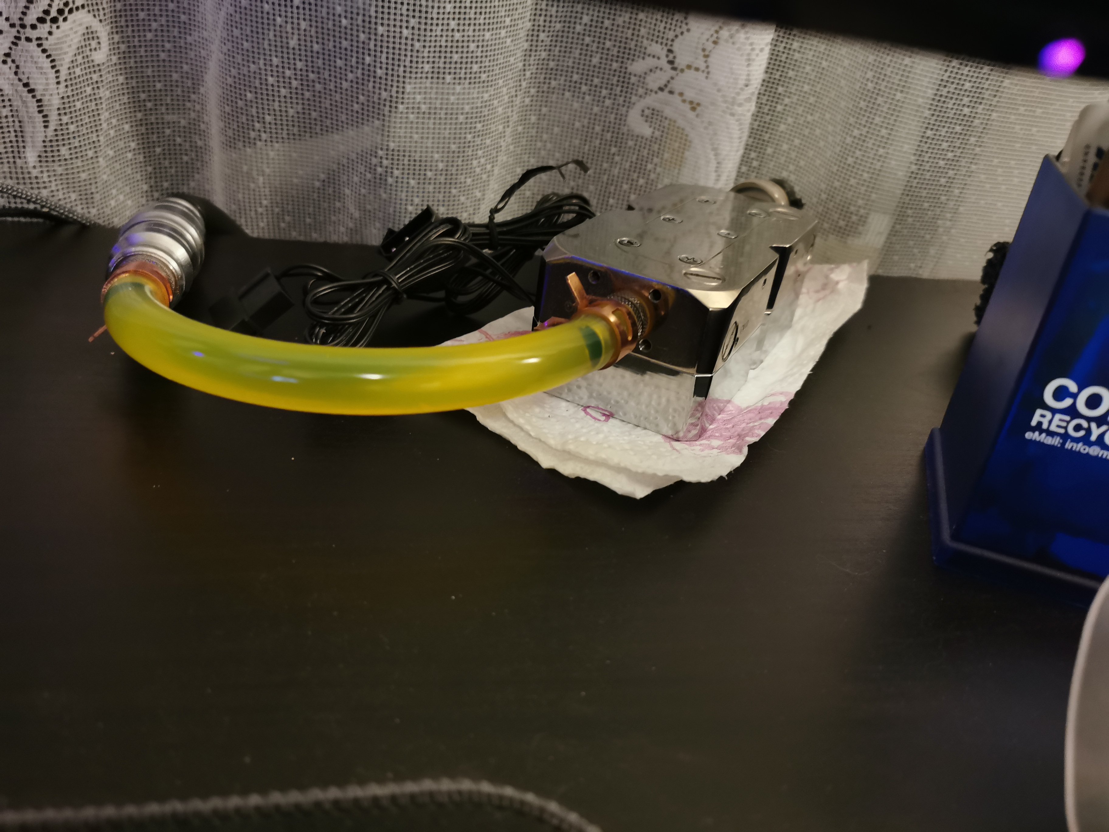

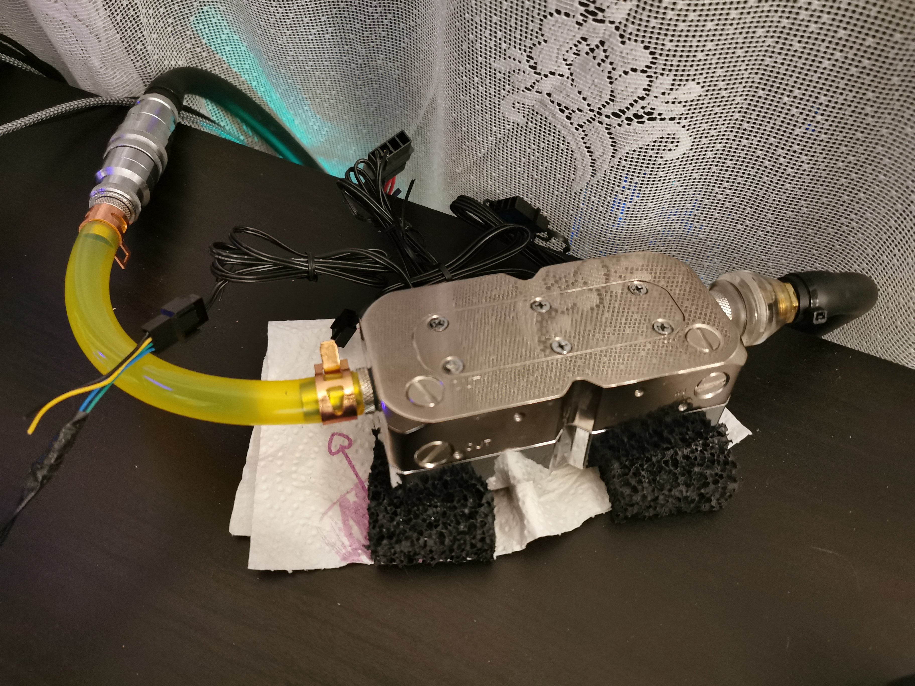

Thema Druckprüfer... es ist gut eines zu nutzen und sowas verwende ich, auch wenn ein Kühler zerlegt wird oder wie in einem Fall, wo ich zwei neue DDC Pumpen mit einem gebrauchten Aufsatz der Pumpen gekauft habe.
In beiden Fällen, konnte ich zwar einen Druck aufbauen, aber nicht über längere Zeit halten. Auf dem ersten Bild mit dem Monoblock ist der Druckprüfer sogar noch im originalen Zustand. Mit den zwei neuen Pumpen habe ich dann einfach die Pumpe zwischen Rechner und dem Mora dazwischen testweise verbaut und siehe da, alles war dicht.
Letztes Jahr, als ich alles in meinem neuen Gehäuse verbaut habe, habe ich auch den Druckprüfer genutzt. Zuvor habe ich auch einzelne Abschnitte, nach dem Verbinden bereits vor getestet. Zum Schluss wurde dann der gesamte Loop getestet.
Hierbei konnte ich gar keinen Druck aufbauen. In diesem Gehäuse verläuft intern nicht sichtbar ein Schlauch und hier hatte sich die Schlauchverbindung im Nachhinein etwas gelockert. Hätte ich ohne Druck zu prüfen bereits befüllt, wäre mir in diesem Bereich Flüssigkeit ausgelaufen und nicht direkt sehen können.
Das mit dem Druckprüfen habe ich in meiner Anleitung vergessen und vorhin noch nachträglich mit hinzugefügt. Wobei ich bei diesem kleinen Umbau kein Druck geprüft habe. Da ich mir sicher war, alles richtig und sorgfältig verbaut zu haben. Natürlich habe ich sicherheitshalber auch alles mit Küchenrollenpapier mit ausgelegt, da ich auf Nummer sicher gehe.
In diesem Fall habe ich aber nur zwei Röhren ausgebaut und danach wieder eingebaut. Am Rest meiner Wasserkühlung wurde nichts verändert.
Ich nutze allerdings für den Druckprüfer keinen Schlauch mehr, sondern Verlängerungen. Denn die Fehlerquelle, dass sich hier bereits mit dem Druckprüfer eine Undichtigkeit einschleichen kann, wird verringert. Habe auch eine drehbare Verlängerung mit dazwischen, dann lässt sich der Druckprüfer einfacher einschrauben und auch in Position drehen.

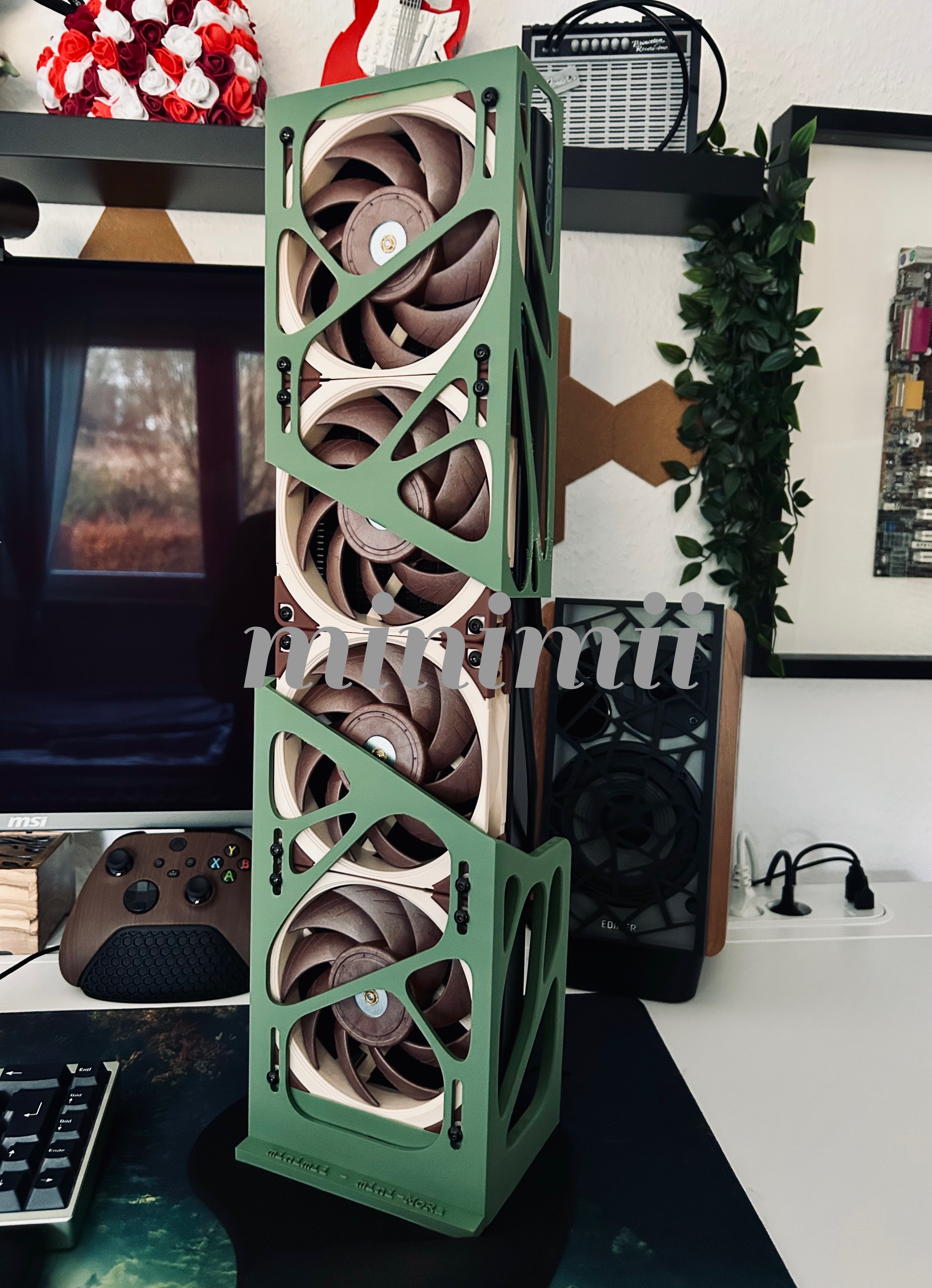

minimii schrieb:
Oh, einer davon mit 180mm Lüfter.
Hab auf meinem 1080er Radi auch 4x Silverstone AP 180er drauf die fix mit 700rpm laufen. Bei bedarf mit nem Switch auf 1200rpm hoch. Aber die werden mir dann zu Laut und so viel Kühler wirds trotzdem nicht.
Wieso hast du sonst immer 120er verbaut?
Performance/Lautstärke besser?
Edit: ich sehe gerade die gibts neu mit PWM... Ab 30€ Stück... Alter falter...
