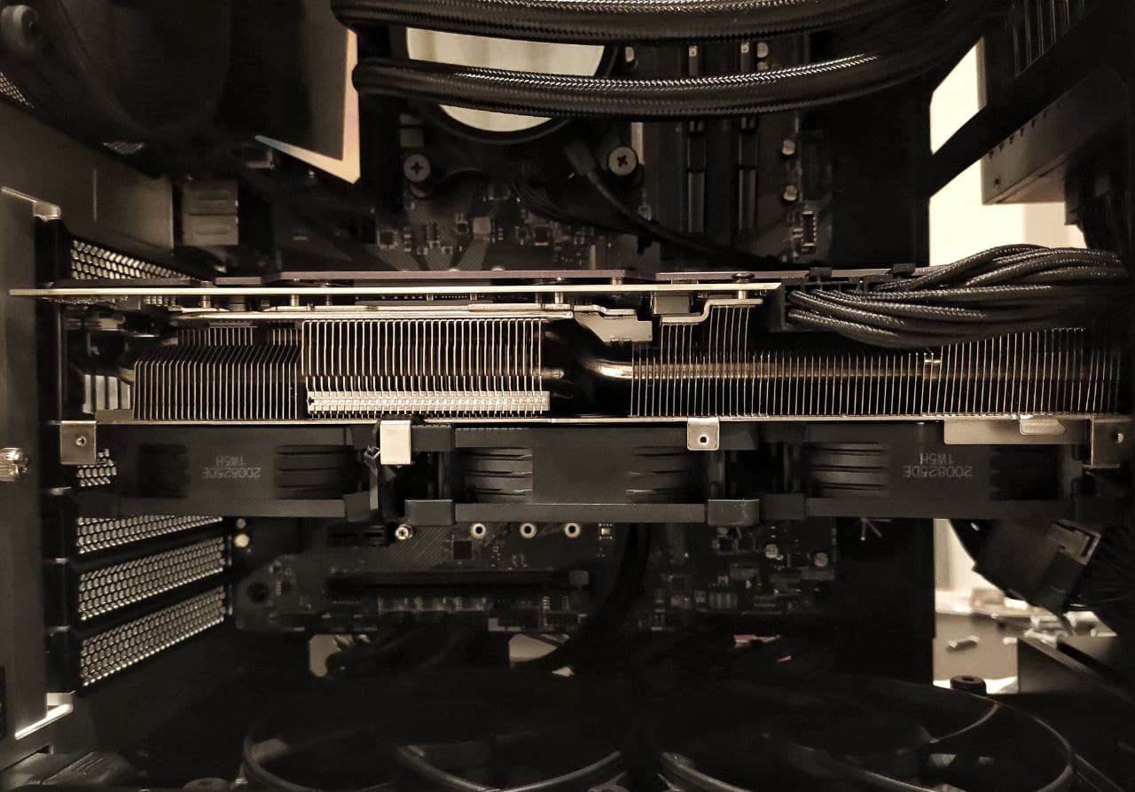

Außer dem üblichen AiO=böse hätte auch mal jemand die Frage stellen können, welche Lärmquelle den TE so stört. Aber dann mache ich das mal schnell...
Also @Namogly, ist es der Lüfter auf dem CPU-Kühler oder die Lüfter der Grafikkarte?
Falls CPU, dann kann man hier sehr gut mit Lüfterkurven, UV und diversen anderen Möglichkeiten rangehen.
Falls GPU, dann ist UV ebenfalls sehr gut geeignet, die Wärme (und damit die Lüftergeschwindigkeit) ohne Einbußen in der Performance zu erreichen. Ansonsten kann man natürlich auch an den Powertargets etc. spielen.
Eine AiO für die GPU wäre eine eher "exotische" Lösung. Ich bin mir nicht mal sicher, ob es für deine GPU ein passendes Modell gibt.
