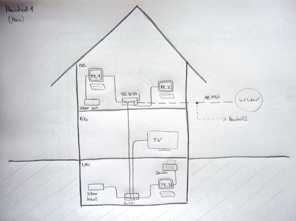

Der Ist-Zustand:
Derzeit steht mein PC zu Hause bei meinem Eltern. Er läuft rund um die Uhr (ausgenommen die Zeit von 0 Uhr bis 6 Uhr) da er zum Streaming von 2 D-Boxen eingesetzt wird, als Media Server (Bilder, Filme, Musik) und natürlich als mein Destop PC.
An meinem PC ist per Cross-Over-Kabel eine Sat-D-Box angeschlossen. Dies war damals bei der Anschaffung die schnellste und einfachste Variante.
Der PC ist per Netzwerkkabel an eine FritzBox 7270 angeschlossen.
An dieser hängen meiner Schwester Ihr PC und ein 4-Port Switch von D-Link.
An diesem Switch hängt der TV von meinem Eltern, der PC von meinem Vater und eine zweite D-Box für Kabel.
An dieser Stelle bitte ich euch mich nicht gleich zu steinigen. Schöner wäre es natürlich wenn man noch einen zweiten Switch hätte und alle Geräte nur über die Switches verbinden würde. Aber im Laufe der Zeit ergab sich das so wie es jetzt ist, weil nicht alle Geräte bei der Erst-Verkabelung schon vorhanden waren.
Im Anhang hab ich zur besseren Vorstellung eine Skizze angehängt. Wie Ihr erkennen könnt ging zu Beginn nur das eine Lan-Kabel in den Keller, zu dem PC von meinem Vater... Danach kamen dann die zweite D-Box und er TV hinzu so dass der Switch notwendig wurde...
Das mal zur derzeitigen Situation.

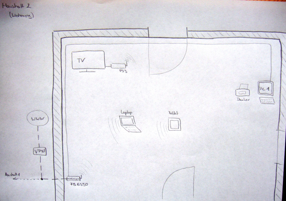

Jetzt ziehe ich aber im August aus und nehme meinen PC mit. Jetzt fehlt meiner Familie natürlich der "Daten-Server" für die genannten Bilder/Musik/Video Dateien.
In meiner Wohnung besteht ein 32Mbit Kabel-DSL Anschluss von Kabel Deutschland. An diesem Anschluss wird eine Fritzbox Cable 6360 ihren Dienst verrichten.
An diese FritzBox müssen TV, PS3, und mein Desktop PC angeschlossen werden. Am liebsten wäre mir wenn ich meinen Multifunktionsdrucker per USB auch anschließen könnte um vom zukünftigen Tablet-PC oder Laptop auch drucken zu können, ohne meinen Desktop PC laufen zu haben. Aber ich denke das ist von der Positionierung der einzelnen Geräte und der dadurch aufwendigen Verkabelung kaum möglich....
Im Anhang habe ich eine zweite Skizze um die Stellplätze der einzelnen Geräte sich vorstellen zu können.

Du kannst doch mit jeweils einer Firtzbox pro Wohnung die Wohnungen zumindest via VPN verbinden. Das sollte ja schon mal ein "großes" Heimnetz ermöglichen
VPN zweier Netzwerke
Die Netzwerkfreigaben würde ich über ein selbstgebautes NAS/HTPC realisieren, um den Stromverbrauch etwas in Grenzen zu halten (kannst dann ja einer der DBoxen verkaufen). Da beie Netzwerke in einem großen Netz sind kannst du die Windows intere Freigabe verwenden. --> Netzlaufwerke einfach einbinden
Es geht aber auch, dass du ftp-Server als Netzlaufwerk einbindest. Frag mich nur nicht wie^^
Zum Drucker: Es gibt ja drucker die über WLAN angeschlossen werden können und somit frei positionierbar sind.
Hi,
ich würde 2 kleine NAS-Systeme kaufen, 1 je Haushalt, die sich untereinander synchronisieren (z.B. Nachts).
Wäre meiner Meinung nach das Beste in Sachen Performance und Flexibilität!
Grüße
Eugl3na
MoinMoin,
die Verbindung zwischen den beiden Haushalten kannst Du wahlweise über die VPN-Funktion der Fritz!-Boxen erledigen oder über z.B. zwei Synology-Kisten. Letzteres habe ich schon gemacht (vor dem Addon) und war recht zufrieden.
Du solltest nur eines bedenken:
Deine zwei MBit/s für den Upload sind bei regem MP3/Foto-Download ein Nadelöhr. Das geht mit Hängen und Würgen, aber Spaß macht das nicht. Insbesonders wenn Du noch was hochladen willst oder niedrige Latenzen benötigst, dann wird es sehr schnell unlustig. BTDT. :eek:
In Deiner Planung ist noch ein gedanklicher Fehler: Du gehst nicht über eine VPN-Verbindung ins Internet, sondern Du baust über deine Internetverbindung einen VPN-Tunnel zu einem Ziel auf. Den "VPN-Kasten" in Deiner zweiten Skizze kannst Du damit getrost streichen.
Zudem sorgt DynDNS wie der Name schon sagt, nicht für eine statische IP, sondern lediglich für einen Hostnamen mit regelmäßig aktualisierter (dynamischer) IP.
Mein Vorgehen in Deiner Situation:
An beiden Standorten eine DiskStation von Synology aufstellen und dort die VPN-Funktion nutzen. Zwischen den Boxen kann dann ein Abgleich/Backup der relevanten Daten erfolgen, so dass jeder zeitnah an beiden Orten die gleichen Datenbestände hat.
Soweit die Geräte tatsächlich Gigabit-Ethernet bieten, würde ich die an einen entsprechenden Switch hängen. Dabei ist es unerheblich, ob der Switch im Router eingebaut oder separat ist.
Wenn Du dann eh schon die Vernetzung anpasst, dann gleich richtig: Nimm die gewachsene Struktur auseinander und setze sie systematisch so wieder zusammen, dass in Zukunft noch Optionen für Erweiterungen vorhanden sind.
HTH,
Chris
MoinMoin,
Da ich Brother nicht so mag: z.B. HP Officejet 8500A
Kostet um die 200-250.- EUR und wird alles können, was man normalerweise so braucht - niedrige Druckkosten inklusive.
HTH,
Chris
Prinzipiell sollte ein VPN zwischen den beiden Wohnungen kein Problem darstellen, allerdings würde ich mir zunächst ein paar Gedanken über die Bandbreite machen. Der Kabel Deutschland Anschluss wird typischerweise mit mit bis zu 32MBit/s Download und 2MBit/s Upload angegeben, wobei nun die spannnende Frage ist, wieviel bei dir real zu Peak Zeiten vorhanden ist und wieviel die Fritzbox über VPN packt. Ein 1080p MKV Stream hat typischerweise 10MBit/s+, was 1 bis 2 Streams ermöglichen könnte. Der Flaschenhals ist wie üblich der Upload, d.h. falls von deinen Eltern aus nicht nur lesend auf das Netzlaufwerk zugriffen werden soll, so auch größere Datenmengen geschrieben werden sollen, wäre eine NAS Lösung sinnvoller, denn eine 2MBit/s WAN Verbindung kann einem verdammt langsam vorkommen. ;)
Der Drucker kann doch auch an die FB angeschlossen werden und ist dann im Netzwerk verfügbar. Da ist doch kein Extra Gerät notwendig.
Die Synchro-Lösung mit den Synologies finde ich sehr empfehlenswert, da der Upload Flaschenhals nicht zum tragen kommt.
