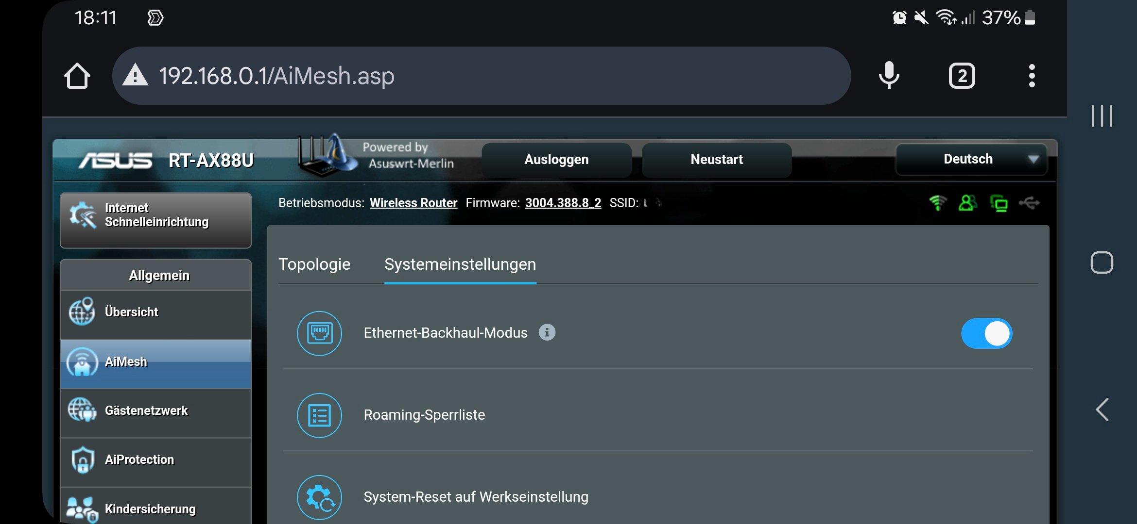

@AwesomSTUFF denke daran den Schalter für Ethernet Backhaul in den Mesh Einstellungen zu aktivieren. Sonst läuft das über WiFi mit entsprechend schlechterer Performance.
Kannst doch auch auf dem Smartphone im Browser drauf.
