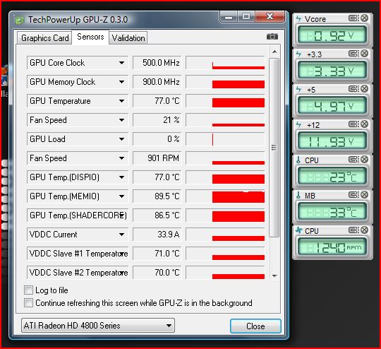

also, ich mach einfach mal nen screen von meinem pc probe ,zur hardware:
cpu-e8400@stock mit scythe mugen, graka-powercolor hd4870 @stock,
case-antec 1200:
lüfter (front): 3x 120 millimeter, lüfter (back): 2x 120 Millimeter , lüfter (top): 1x 200 Millimeter
ram-4gb a-data extrem ed. , nt-corsair hx 520w.
zur graka mach ich auch noch ein screen.
die hier gezeigten werte sind alle im idle modus
mfg
Was, deine Grafikkarte ist 77°C heiss und deine MB Temperatur trotzdem 33°C?

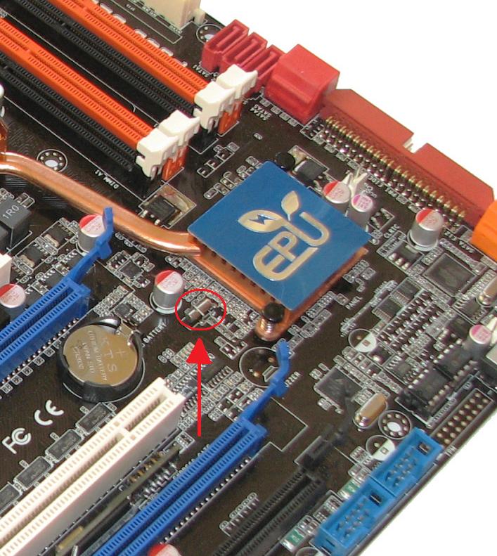

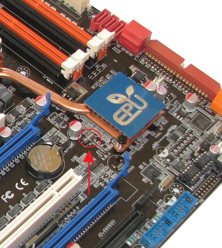

edit: Juhu ich weiss wahrscheinlich wo der Messfühler für die MB Temperatur ist, genau links neben der Southbridge, aber wie kann es dann sein dass da eine so niedrige Temperatur gemessen wird wenn der Fühler unmittelbar unter der Grafikkarte sitzt?
da kann mir doch keiner erzählen dass er quasi im Abstand von 1cm ne Radeon HD4870 mit 60°C sitzen hat und der Fühler da soll nur 35°C messen!?!?
edit: Waaah jetz hab ich die 4870 mit Mühe und Not in den untersten PCIe slot verfrachtet, sie auf 200/200 runtergetaktet mit 20% Lüfterdrehzahl und ner Temperatur von 36°C und die sch**** MB Temperatur wird von PC Probe II
immer noch mit 46°C ausgelesen. CPU Temperatur 28°C.
Wo kommt die Wärme denn her? Hab jetzt mal festgestellt dass die Southbridge auch ohne dass die 4870 davor sitzt sehr warm ist, aber warum? Ist das normal?
edit2: also ich glaub nun das ist nicht der Fühler der die Temperatur bei MB bei Aus PC Probe II angibt. Selbst mit geöffnetem Gehäuse ist die Temperatur nun auf 47°C. Und immer noch sinkt die Temperatur wenn der CPU Lüfter aufgedreht wird. Das dürfte wohl kaum die Temperatur da unten beeinflussen wenn das Gehäuse geöffnet ist.
Nun bin ich komplett verwirrt, es is so als würd mich das Mainboard verar***en ^^ Der Fühler muss also weiter oben sitzen, aber warum solls da 47°C sein? Die Northbridge ist eigentlich nicht wirklich zu warm, wie auch wenn die CPU
nur 28°C hat...
Werd meine hohe MB Temperatur wohl hinnehmen müssen... Mist :(
