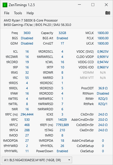

Nur mal als Beispiel, bei mir laufen die Ballistix 3000er mit 3600Mhz und recht scharfen Timings.
Wie du siehst, reichen da 0,9625 Volt.
Erst wenn es dann mit der Taktrate hoch geht, muss man da etwas mehr geben.
Mein alter R5 3600 mochte es zu Beispiel garnicht, wenn ich mehr als 1,05 Volt drauf gegeben hatte. Da ist dann das ganze Sys. schneller abgestürzt, als du Hallo sagen kannst. Trotzdem konnte ich da den Ram mit 3800Mhz laufen lassen.
Leider hab ich da keinen Screen mehr davon, aber 1,013 Volt waren das höchste, was ich da laufen lassen musste.
:schluck:

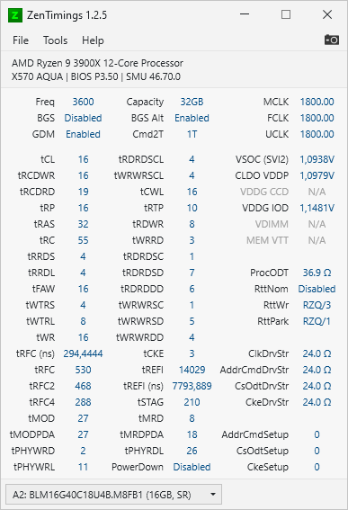

wenn ich manuell rumfriemle und die werte von @peterX einstelle, die VSOC aber unangetastet lasse, ist die bei 1.09 - 1,1V. Die Knackser tauchen dann trotzdem nicht auf, da muss also eine andere Einstellung Abhilfe geschafft haben.
aber : Danke für das Posten der Werte / screenshots.
aber2: ich wollte hier natürlich erstmal ein grundsätzliches Bild bekommen, wie die Community ihren Ram betreibt. Bislang erstaunlich ausgeglichen !

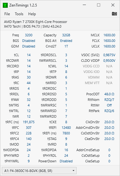

Schön, wenn dir das schon geholfen hat. :) Aber du hast auch meine RTT Wiederstände übernommen, die sind eigentlich für Dualrank gedacht. :D
Stell mal bitte RTT_Nom Disable, RTTWR Off, RTTpark RZQ/5 ein. Das passt besser zu deinen Singlerank. :)
Trcdrd dürfte bei dir auch ohne Probleme mit 17/18 laufen, denn Das sind ja die 4000er Max Rams. Tcke kannst du bei dir auch auf 1 stellen, musste ich nur bei mir machen, da dann Geardown Off besser damit läuft.:daumen:
Reaktionen: n8mahr
