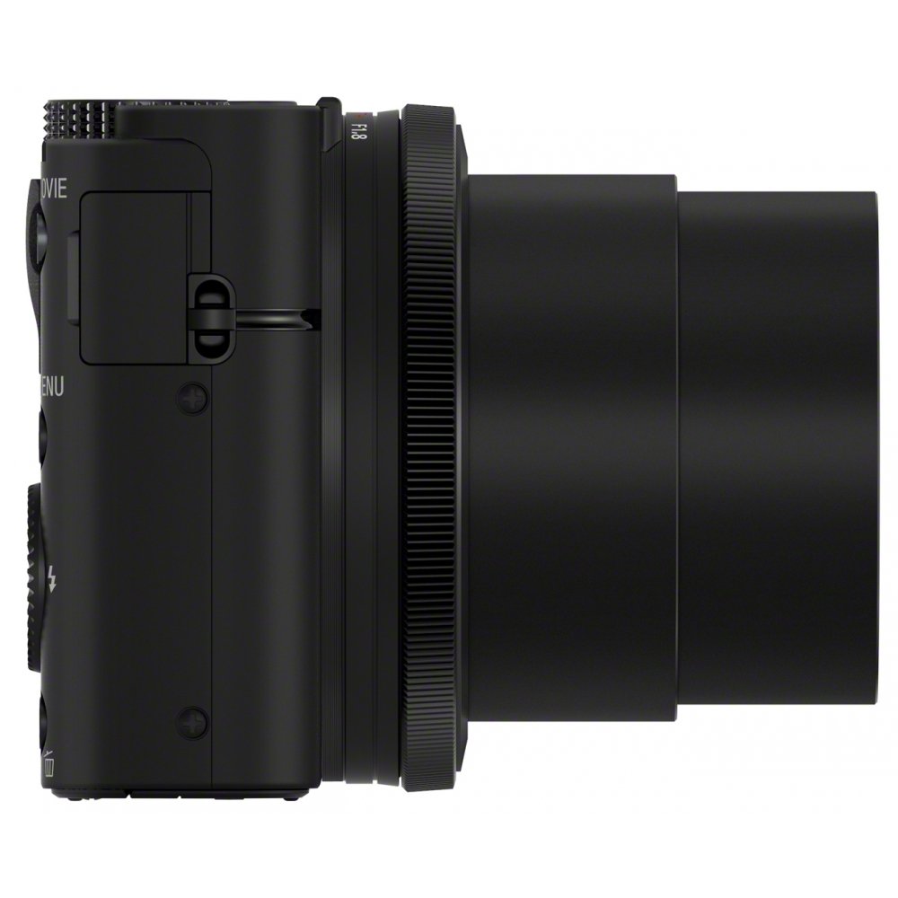

Das kann man sich schon allein anhand der Verhältnisse verbildlichen. Wo sollen denn bei einer Kompaktkamera die 100mm (=> 10cm! ) herkommen? Das passt ja ohne Zauberei niemals in so ein Gehäuse ;)
Sculletto schrieb:
Da sollten schon 10 cm zusammenkommen.
das sieht mir nicht nach 10 cm aus. Dazu kommt noch, dass die Brennweite ja nicht hinten vom Gehäuse gemessen wird, sondern vor dem Sensor sitzt.
Ich wollte mit meinem Post einfach nur zeigen, dass man einfach durch Überlegung schon solche Fragen klären kann. Dass es Superzoom-Kameras gibt, die wirklich weit ausfahren können ist mir bewusst, so richtig kompakt ist aber keine von denen.
BrennWEITE ist eine Längenangabe und definiert sich aus dem Abstand zwischen Linsenebene und Brennpunkt (Sensorebene).
Brennweite in mm ist eine physikalische Grösse. Der Cropfaktor ist dabei lediglich eine Referenzrelation zum "standardisierten" Kleinbildsystem 35mm für eine allgemein bessere Verständlichkeit.
