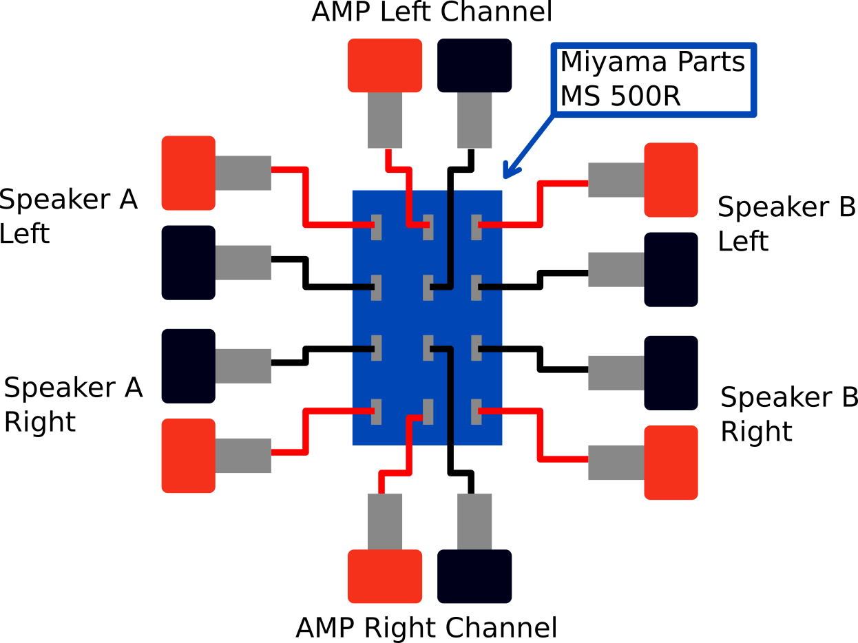

Die Verdrahtung ist auch total einfach, ich kann dir ne Skizze machen. Bauteile hab ich oben verlinkt, das Gehäuse ist nur ein Beispiel. Da kannst du auch jedes andere nehmen welches genug Platz für die Terminals und den Schalter bietet.

Eine Skizze wäre gut.
Am besten die Kabel anlöten und den Schalter erst danach ins Gehäuse einbauen und mit den Terminals verlöten. Schrumpfschlauch über die Lötstellen am Schalter ist auch kein Fehler, da geht es etwas eng zu und ein ungeübter Lötkolbenschwinger baut da gerne mal ne Brücke.
Danke!
Ich hatte mich schon gewundert, auf dem Bild waren die Lötstellen in der Mitte nicht sichtbar. Dachte also es seien 4x2.
