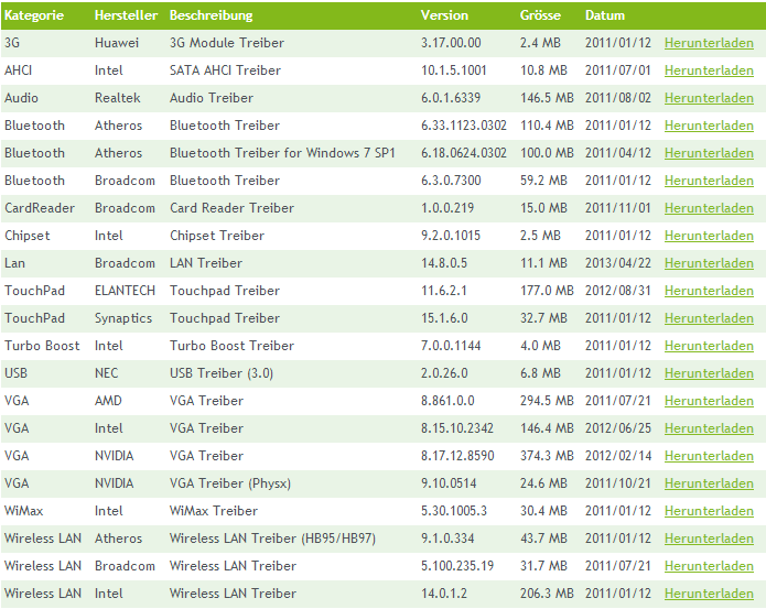

Ich hab mal hier ein Screenshot von der acer Treiber Seite gemacht.
Ich hab da ja z.b. 3 Treiber in der Kategorie "WLAN " stehen, muss ich die alle 3 dann installieren? Gleich frage auch bei den Touchpad Treibern.
Zu der Grafikkarte: wären dass dann jeweils die beiden VGA Treiber von nVidia? Und sonst nichts? Ist das normal dass die schon so "alt" sind?

Du musst nur den nVidia Grafikkarten Treiber installieren.
Den Rest würde ich direkt beim Hersteller her holen. Für LAN / WLAN / TouchPad usw. Die sind neuer. Willst Du die von Acer nutzen, dann natürlich nur die, die zu Deiner Hardware passen. Acer verbaut im selben Modell halt nicht immer dieselbe Hardware. Darum gibts für jede Komponenten mehrere Treiber.
WLAN, mal ist einer von Atheros verbaut, mal einer von Broadcom usw.
Touchpad, mal eben ein Synaptics, mal ein Elantech. Usw.
Ja, das ist normal, dass er so alt ist. Warum sollte Acer ihn immer aktuell halten, wenn er funktioniert? Ein Notebook, gerade mit Optimus, ist eben kein Desktop. Da bist Du auf den Hersteller des Notebooks angewiesen, was den Treiber Support angeht.
Ok, jetzt hab ich´s verstanden. Was ist mit dem Intel vga treiber? Weglassen, oder ist der für die integrierte Intel HD 3000 da?
Und noch was zur Reihenfolge: nach der installation sollte man doch
1. chipset-treiber, dann
2. nVidia (die beiden die in der Liste stehen, Reihenfolge sollte egal sein, oder?)
3. restliche Zeugs, jenachdem was noch fehlt
Reihenfolge ist ok so, ja.
Der zweite nVidia Treiber ist der PhysX Treiber. Der ist nicht zwingend notwendig. Nur wenn Du PhysX nutzen willst.
Und sicher, wenn Du die iGPU der CPU nutzen willst, dann muss auch der Intel Treiber drauf. Aber auch den von der Acer Seite nehmen.
