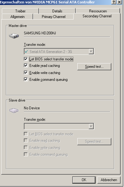

Wenn etwas am SATA angeschlossen ist, läuft es auch auf SATA. Lade Dir HD-Tune runter und teste die Geschwindigkeit der Platte oder benutze das Tool von Nvidia im Gerätemanger, dann den Controller auswählen an dem das Laufwerk angeschlossen ist, dann auf primary/secondary Channel>>Speed-Test.
