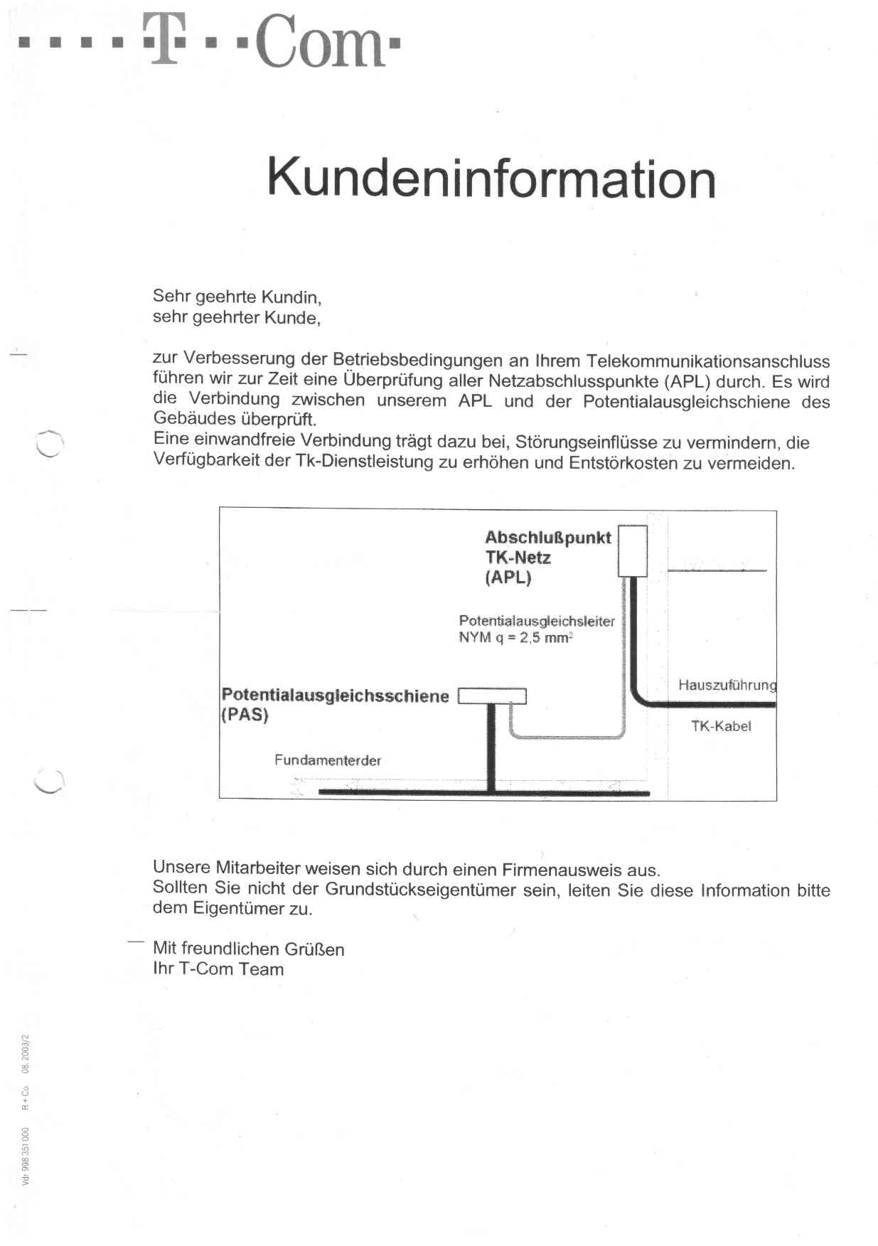

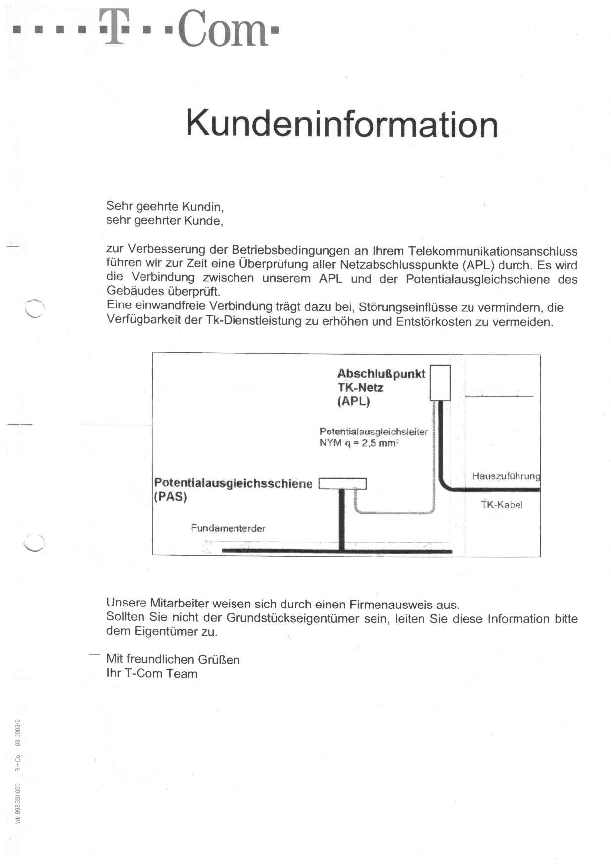

Wie versprochen hier der Brief eingescannt. Die erste Seite zeigt, die Sachlage, dass die Telekom das prüfen muss. Die zweite Seite zeigt, dass doch nicht geprüft wird, der Eigentümer soll sich selbst drum kümmern. :D
Hier noch ein anderes Forum mit anscheinend demselben Brief: http://www.elektrikforum.de/ftopic7302.html
Es soll sich wohl um die "neue" VDE 0800 Teil 2 handeln.
Und wo ist der von Dir ursprünglich angesprochene Brief in dem steht "dass der APL, in meinem Fall in Form eines Pilz außen am Haus, geerdet werden muss"?
Im ersten Schreiben steht drin das es vorteilhaft wäre wenn er geerdet wird, im zweiten Schreiben das für sowas eine VDE-Fachkraft ran muss. Es fehlt das dritte Schreiben, in dem Du aufgefordert wirst die Erdung durchführen zu lassen.
Deine Spitzfindigkeit mag meine unscharfe Erinnerung treffen, den Inhalt nicht. Im ersten Zettel wird eine Überprüfung durch sich ausweisende Telekom-Mitarbeiter angesprochen. Im zweiten wird das revidiert . Die Telekom gibt die Verantwortung an den Eigentümer, mich, ab. Er soll die Ausführung durch eine Fachkraft, nicht Telekom, ausführen lassen. Um zu diesem Thema zu kommen, es wird in Foren immer davon gesprochen, dass bis zur 1. TAE ausschließlich die Telekom werkeln darf. Dass das nicht der Fall ist, zeigen meine Schreiben. Ich habe damals die aufgeführte Telefonnummer angerufen. Die wussten von nichts. Mir wurde gesagt, ich kann alles so lassen oder den APL erden. Das blieb mir überlassen.

Damit dürfte ja wohl alles klar sein bezüglich APL-Erdung, im verlinkten Forum hat 413xx alles wesentliche in komprimierter Form wiedergegeben.
Wen überhaupt dann wurde für APL und/oder HÜP draußen ne Tiefenerde gerattert OHNE Verbindung zur Pas.
Wenn ich das schon lese, Verbesserung der Betriebsbedingungen.........watn Quatsch.
erinnert mich an die 10 A:
Alle Anfallenden Arbeiten Auf Andere Abschieben Anschließend Anscheißen Aber Anständig.
Schönes Wochenende , have a good Night and moisty Dreams....
Das Problem ist dass das Beamtendeutsch ist und das heißt das da wirklich nur das da steht was da steht. Nicht das was man sich doch denken kann, nicht was jeder weiß oder zu wissen glaubt, nicht was Du oder ich als selbstverständlich annehmen weil es doch nur so Sinn ergibt und nicht was man sich an den 10 Fingern abzählen kann.
Und im vorliegenden Falls stand da eben genau das was Du zuletzt geschrieben hast: Es wird Dir nahegelegt den APL zu erden. Du kannst es aber auch sein lassen. Ja, wundert mich auch das sowas von der Tk kommt. Aber nein, das ist absolut nicht das was Du im ersten Post geschrieben hast. Kein Angriff auf Dich, aber nun sind die Fakten von der Wertung getrennt und damit kann sich jeder selbst ein Bild machen.
Wusste ich doch, dass keiner mit dem Brief hier gerechnet hat. :)
Ja, in das Beamtendeutsch versuche ich natürlich etwas hinein zu interpretieren. Will die Telekom nur informieren? Wozu? Oder wollen sie im Zweifelsfall einen Schaden auf den Eigentümer abwälzen, "sie wussten doch, dass der APL geerdet werden sollte". <- Alles nur laut gedacht von mir.
