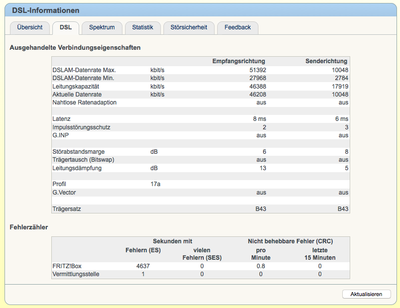

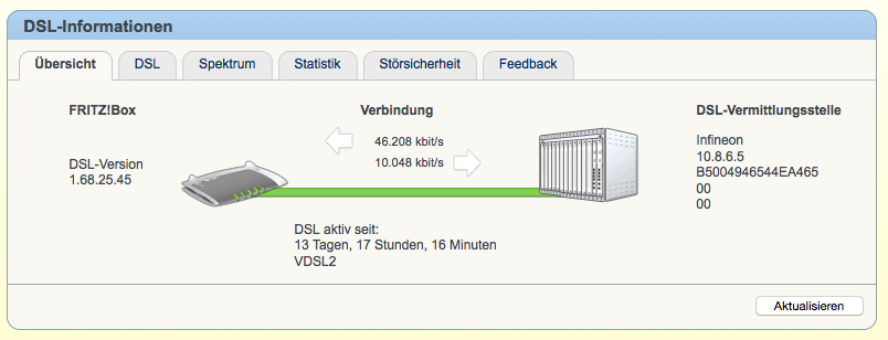

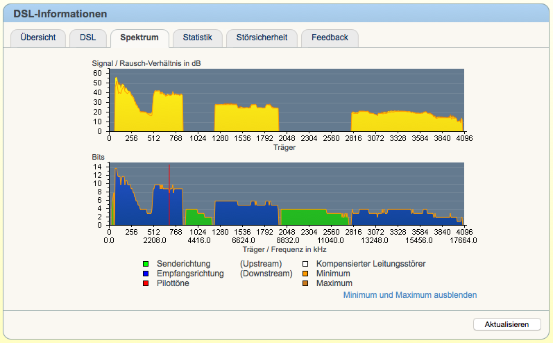

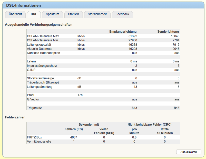

Hm, ich sehe da nichts bei meiner FB7390:
Bildschirmfoto 2015-07-03 um 07.11.27.png Bildschirmfoto 2015-07-03 um 07.13.02.png

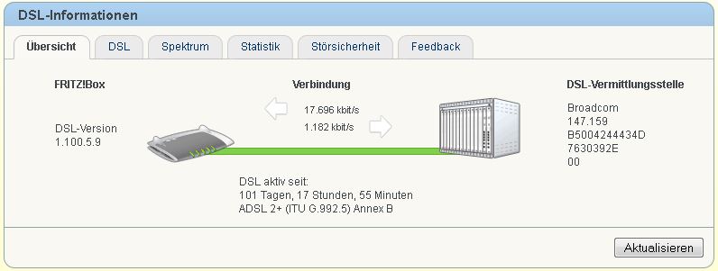

VDSL hat keinen Annex, wie du in deinem Screenshot siehst. Im Anhang ein ADSL 16 Annex B IP-Anschluss.

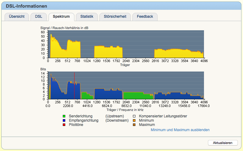

@IndianaX macht die Leitung Probleme à la zufällig neu verbinden? Die Störabstandsmarge und die Syncrate sehen irgendwie nicht so rosig aus. Wie sieht das Spektrum aus?
@Wilhelm14: Wieder was dazugelernt.
@benji96: In den 2,5 Jahren in denen ich nun vDSL50 habe ist mir nichts aufgefallen, mir ging es nur ums Prinzip das mit TAE/Splitter/Annex B/J zu verstehen.
