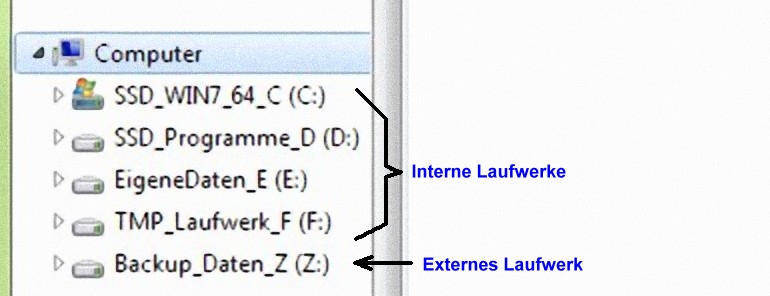

mein Enkel hat einen etwas älteren Gamer PC von Medion und möchte jetzt zu mehr Leistung und Geschwindigkeit kommen. Ich hatte (für eine gewisse Zeit erfolgreich) versucht, durch Aufteilen der Laufwerke und Einsatz von SSD Festplatten dies zu realisieren. Siehe Aufteilung der Platten in der angehängten Grafik.

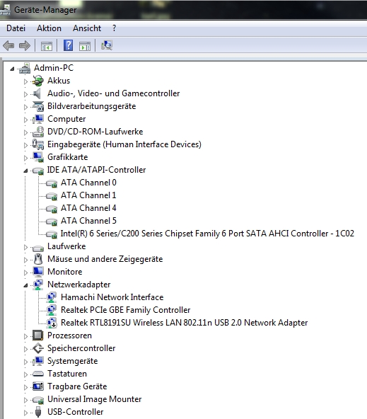

hier kommt ein Screenshot vom derzeitigen Gerätemanager.
Muss ich dann den Standard AHCI-Treiber für die Kanäle 0, 1, 4, 5 auswählen? Die Kanäle 2 + 3 sind auf einer separaten PCIe Karte mit zwei eSATA Anschlüssen, bzw. zwei internen SATA Anschlüssen umschaltbar.
Danke und Gruß
Dieter60

Mmmm... an dieser Karte hängt aber nicht die Systemplatte C:
Gruß Dieter60
Woher weisst Du das?
Aber eigentlich egal, an dem Intel-Controller des neuen Mainboards sollte er das. ;) Die restlichen Geräte entsprechen ja den Standardtreibern, insofern verändert sich da nichts.

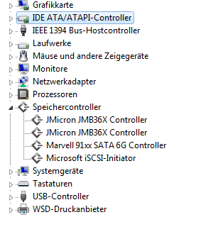

Der Jmicron Controller steht auch an einer anderen Stelle, schau mal unter Speichercontroller. Aber den Controller wirst Du ja bestimmt im neuen Board nicht als Bootgerät benutzen wollen.
Jaaaa.... da habe ich wohl etwas falsch interpretiert. War immer der Meinung, dass die Kanäle 2 und 3 auf der PCI Express eSATA/SATA Karte wären. Man lernt immer noch hinzu. Hatte ja schon erwähnt, dass ich in Sachen Hardware Lernbedarf habe.
