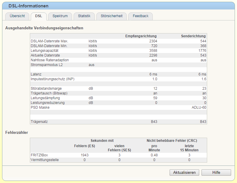

Hi ich hab RAM 2000 von der Telekom.
Der Upload ist damit bei 512 kbit.
Das ist schon deutlich über dem einer 2000er mit Annex B, aber leider zu wenig. Wenn beim Zoggn einer telefoniert, hab ich Ping-Schwankungen.
Wobei ich mich bei deiner Leitung wundere warum du nur 1800 hast und kein RAM 6000.
Das ist ja grad mal DSL 1500 oder so
Sieht bei mir so aus in der Fritte:
