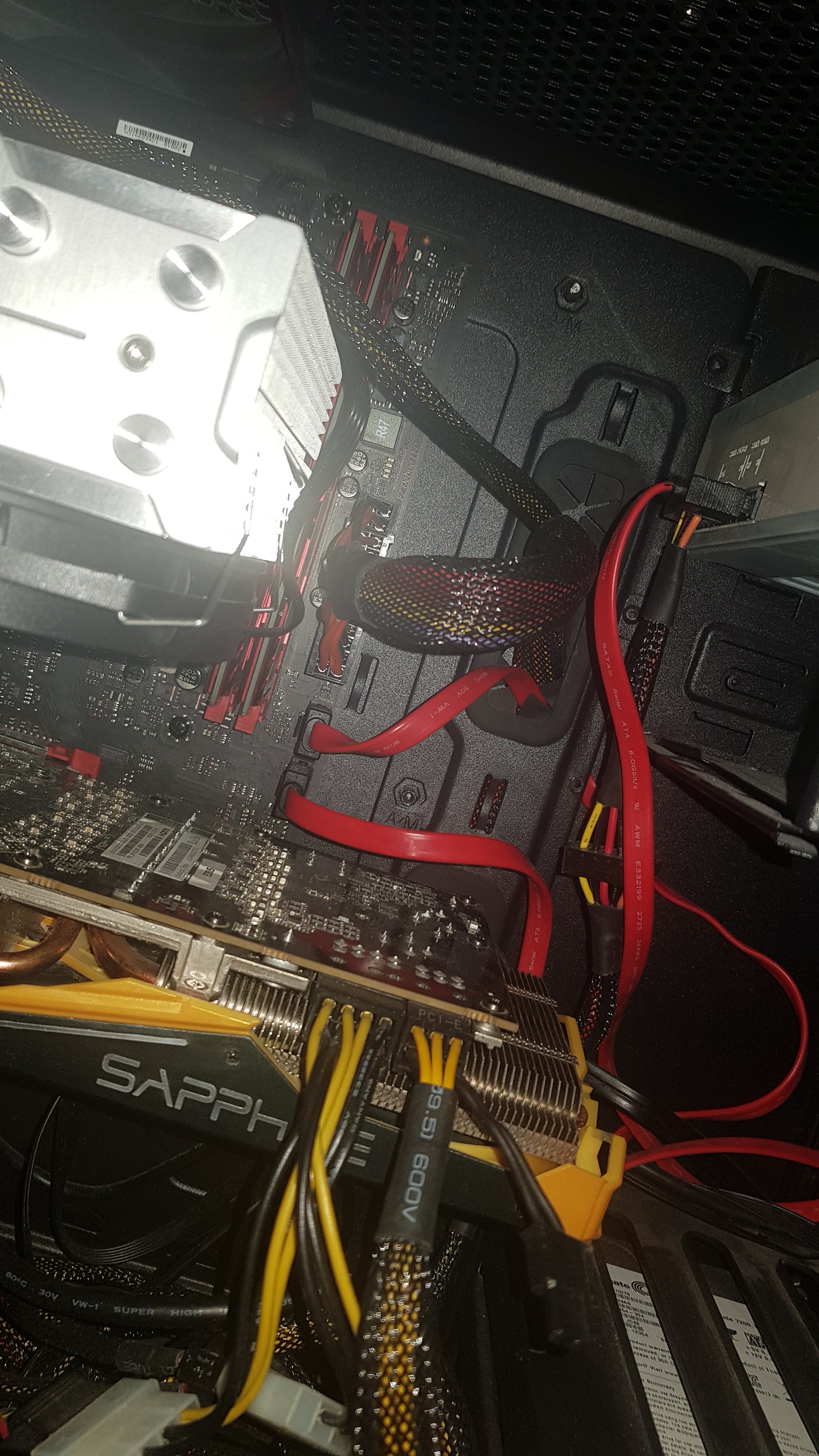

Naja der Lüffi verstellt mir z.B. komplett den Weg zu den RAM-Bänken, diese sind komplett verdeckt
das glaube ich dir nicht. foto?

@Deathangel008 Da AMD-Sockel -> Horizontaleinbau. Und die Graka (R9 290 Tri-X OC) ist nunmal auch gigantisch :)

ach verdammt, gar nicht daran gedacht dass man bei be quiet! ja nicht in der lage war ne gescheite ausrichtung auf AMD-sockeln zu ermöglichen. vllt gibts da mittlerweile ein angepasstes mountingkit, könntest ja mal den support kontaktieren.
was hat die graka damit zu tun? apropos: warum verwendest du da adapter? vllt mal in ein neues NT investieren? wäre ggfs sinnvoll.
@Deathangel008 Da ich das Ryzen-System vor mittlerweile 1 1/2 Jahren gebaut habe, und damals das Mountingkit für AM4 nachfordern musste, glaube ich kaum, dass die da nochmal ein neues nachgeliefert haben :/ Naja die Graka ist halt ewig lang -> kein/kaum Airflow durchs Case. Ich hab in der Seitenabdeckung unterhalb der Graka einen Lüffi einwärts blasen und an der Oberseite einen 140er auswärts. Die Grafikkarte ist leider laut wie sonst was... sollte da vielleicht mal einen anderen Lüfter draufklatschen... Wegen des Adapters: Naja, die waren dabei bei der Graka, also wieso nicht auch verwenden? Das NT ist ein Corsair CX750, etwa 3 Jahre alt im Moment, wurde bereits einmal ausgetauscht. Weshalb sollte man da ein neues nehmen?

solche adapter "sollte" man nur verwenden wenn das NT die benötigten stecker nicht hat. wobei man dann eher über ein neues NT nachdenken sollte. dein NT hat die benötigten PCIe-stecker, also raus mit dem adapter. das CX ist nicht toll, kann aber erstmal bleiben.
wurde der grakakühler mal gesäubert? ein lüfter an der seite kann sich auch negativ auswirken.
