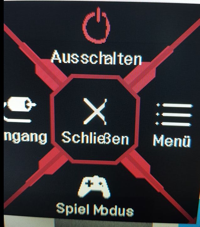

Ich bin von einem 27" auf einen 34" Bildschirm umgestiegen. Nun ist mir aufgefallen, das +/- in der Hälfte die Anzeige wie halbiert oder verschoben ist, siehe Beispiel Bild.
Dieses Phänomen zieht sich von oben bis unten durch. Auch die Maus wird, sobald ich die Grenze überschreite wie halbiert, rsp. verschoben.
Ist das ein Hardwareschaden, oder eine Einstellung in Windows?
Ich habe eine 1080er GTX und den neusten Treiber installiert.
Als Monitor habe ich den LG 34UC89G-B (34", 2560 x 1080 Pixels)
Besten Dank für die Hilfe.
EDIT: jetzt ist besser.....=> würde ich mit der Maus gerade nacht unten gehen würde die immer so "halbiert" dargestellt werden. 2. Bild hinzugefügt

okay jetzt hast du handyfotos. man erkennt sogar einen bildversatz ;) und als gegencheck nochmal einen screenshot. sieht aus als wäre eine bildhälfte um 5px verschoben.
da fehlt einfach ein vertikaler Streifen ... also die Bildinfos ... wenn das immer an der gleichen Stelle ist ... dann zurück mit dem Teil ..
Da es ja schon im OSD auftaucht -> defekt ... da das OSD ja nicht von der Grafikkarte her kommt ist es ein Panelfehler.
Reaktionen: DeLiKanLi61, Rickmer und HisN
Yep, den Bildschirm würde ich auch direkt auf Retoure schicken.

EDIT: jetzt ist es verschwunden....evtl. hatte es was damit zu tun, dass ich die Bildfrequenz von 144 auf 166 gestellt habe.
ja das kann den Fehler auch hervorrufen ... weil das ja OC ist
