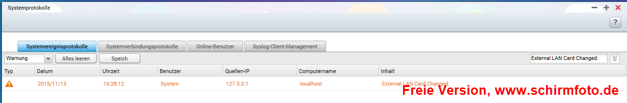

Und was bedeutet die Fehlermeldung:
"Warnung 2015/11/13 16:28:12 System 127.0.0.1 localhost External LAN Card Changed."
(siehe Screenshot)

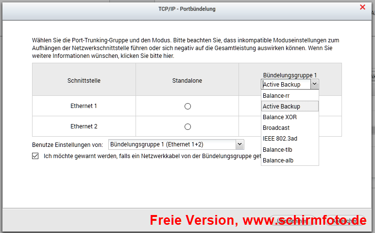

Und zur nächsten Frage:
Welche Port-Trunking-Option nimmt man da jetzt ?
Ich möchte gerne mein Gigabit-Netzwerk voll ausschöpfen, also auf pure Geschwindigkeit setzen. (damit alle Filmdateien meiner Full-HD Videokamera problemlos gestreamt werden können)
Oder was würdet ihr für einen Modus empfehlen und aus welchem Grund ?
Gruß
Es kommt auf den verwendeten Switch an.
Unmanaged Switch --> Lastausgleich-ALB (Adaptive Load Balancing)
Smart- /Managed Switch --> IEEE 802.3ad (dynamische Link Aggregation) inklusive passende Port-Einstellungen im Switch
Hi,
dieser Switch hängt dran:
TP-Link TL-SG108
Der ist wohl Unmanaged, daher werde ich dann "Lastausgleich-ALB (Adaptive Load Balancing)" einstellen.
Danke

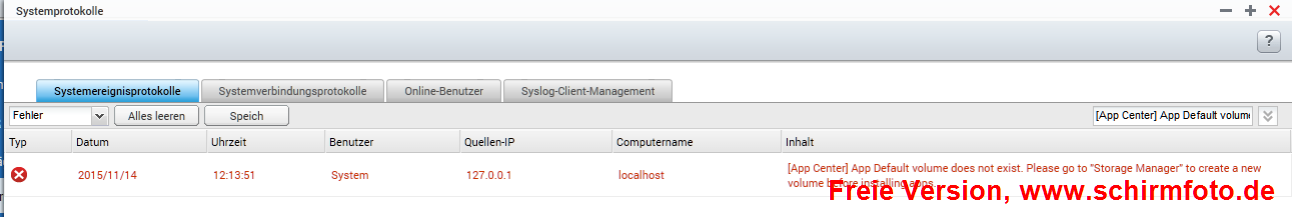

Nächstes Problem:
Nachdem die Syncronisierung abgeschlossen ist und ich einige Apps auf meinem QNAP installieren will kommt diese Fehlermeldung (siehe Screenshot)
Gruß
EDIT: erledigt !
