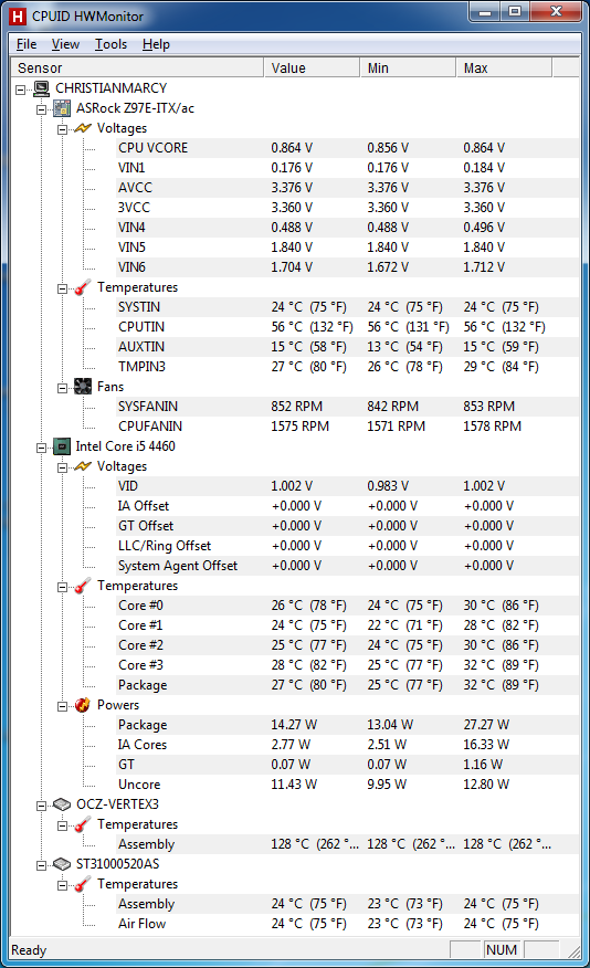

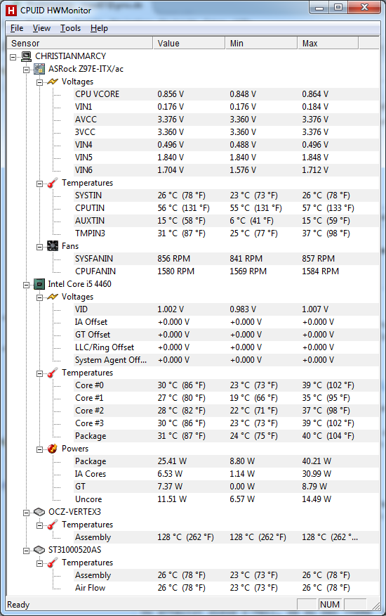

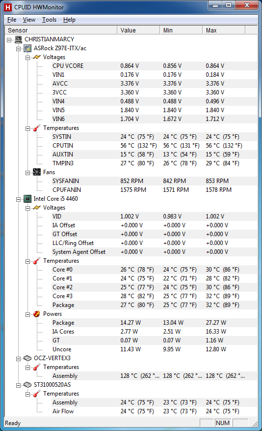

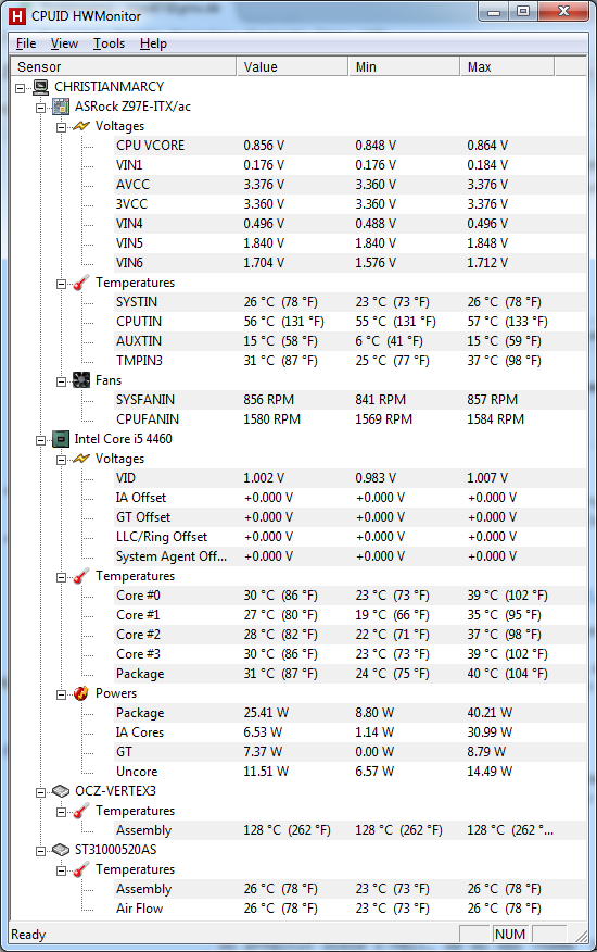

ich habe mal zwei Grafiken mit diversen Temperaturen hochgeladen:
Hier kurz nach dem Start:
Hier nach der Installation von Office 365 & lesen von PDFs:
Die Temperatur der SSD kann man dezent vergessen, die fährt quasi Strich auf 128°C ^^

wenn die temperatur der ssd stimmt, dann wäre das ein guter grund für deine probleme, ich würde hier aber auch auf einen fehler beim auslesen tippen.
ansonsten sind die temperaturen auf deinem screen recht unbedenklich.
ich vermute trotzdem, das du irgendwo ein temperaturproblem hast, das sich dann nur unter last bemerkbar macht.
