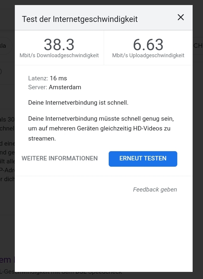

Umzug, 175MBit/s ermittelt jetzt kommen aber kaum 40 an?

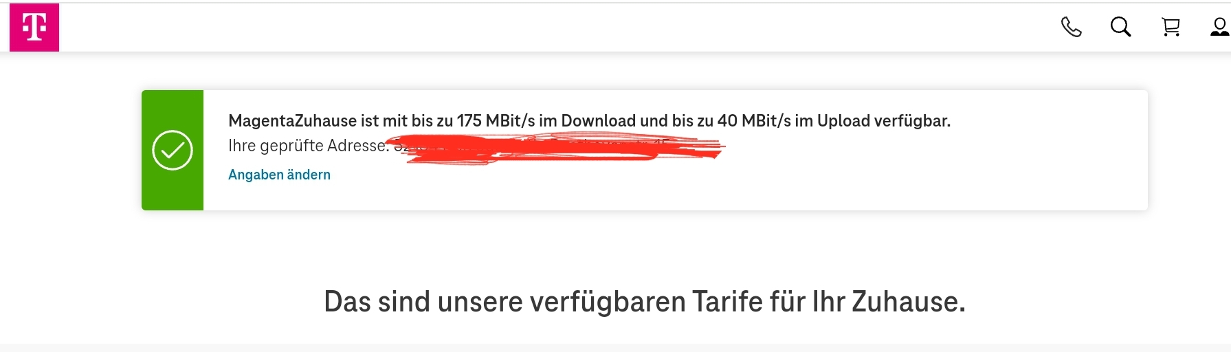

DSL Umzug, 175 MBit eigentlich möglich (jedenfalls über Telekom Verfügbarkeit)

Jetzt kommt aber nur das an?

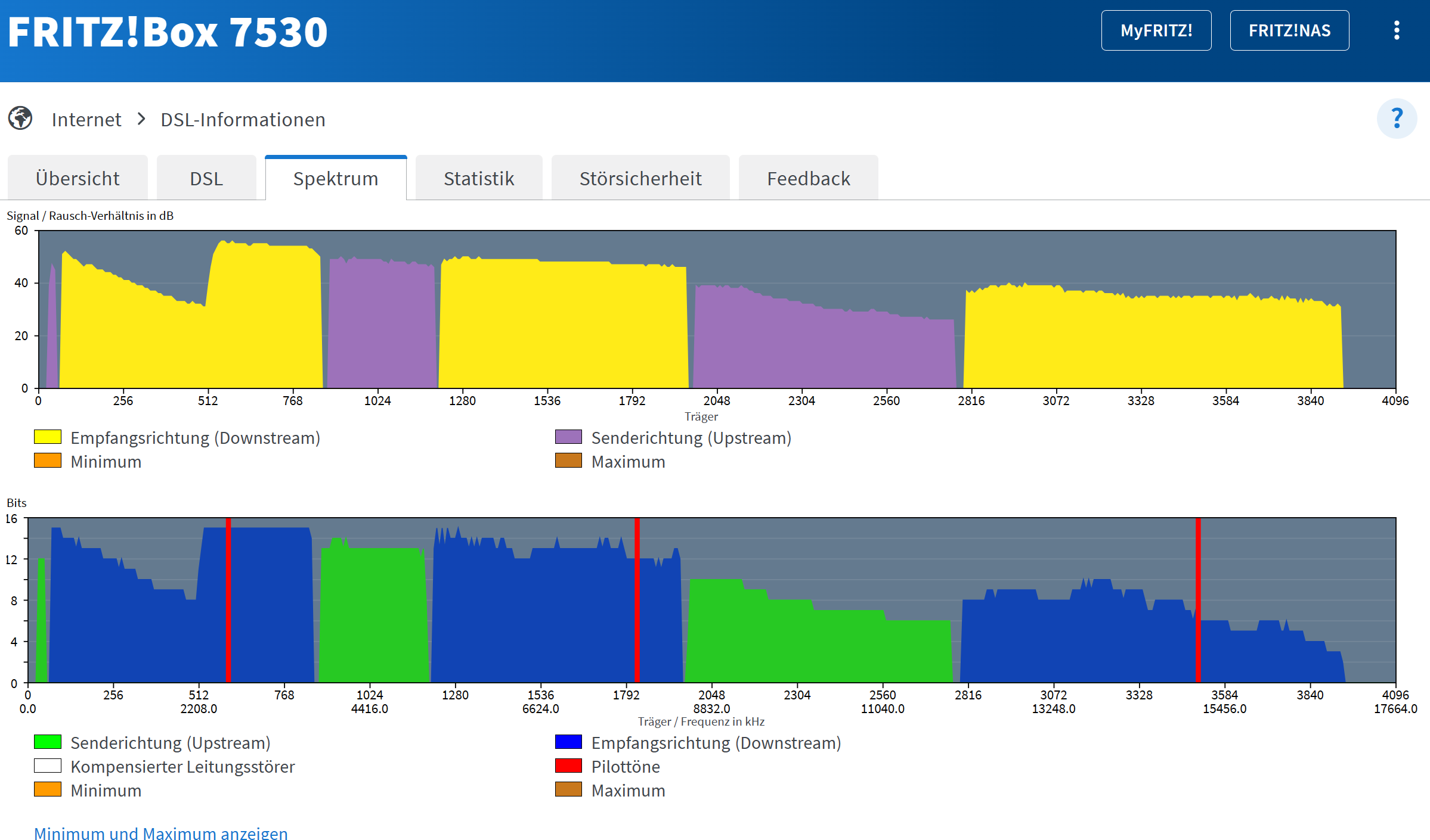

Poste doch mal einen Screenshot mit dem Spektrum, und vielleicht auch die Ansicht die detaillierter Leitungskapazität etc. anzeigt.

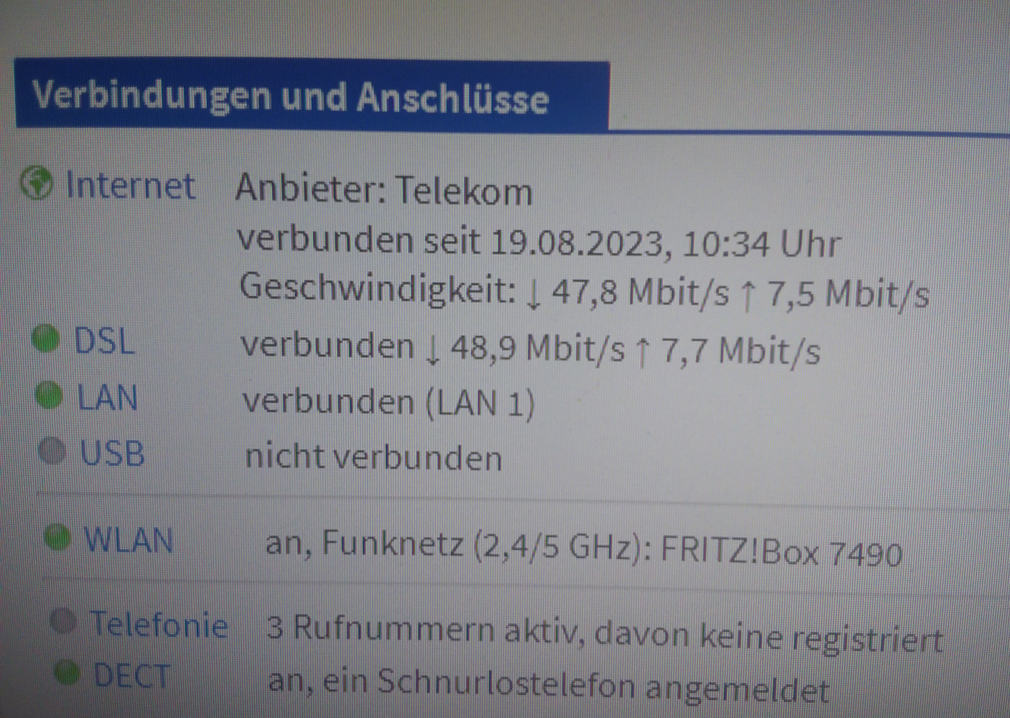

Jetzt nach 4 Neustart sind es 54,5/7,7
Vielleicht passiert ja noch was?

Ich möchte ja nur die alte Leistung und keine 50/7,5 MBit

175 sind nach DSL Verfügbarkeit möglich

175 sind über Telekom Verfügbarkeit Website möglich.
