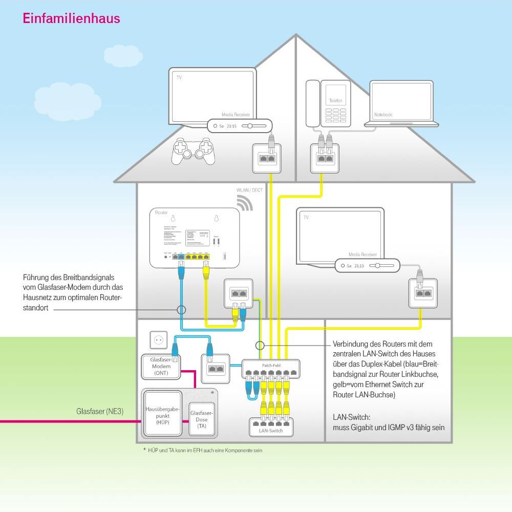

Soweit mir bekannt stellt die Telekom Glasfasermodems, an die man "jeden" Router anschließen und betreiben kann. Das sind keine speziellen Glasfaserrouter, sondern:
https://www.telekom.de/hilfe/festne...schluss/welche-router-fuer-glasfaseranschluss
Du könntest also, wie vorgeschlagen ein Netzwerkkabel aus deinem Schrank zu deinem Wunschort ziehen und dort die Fritzbox aufstellen.
PS: Anbei wieder das Bild der Telekom. Modem (ONT) ist im Keller und der Router wird hoch zu einem besseren Ort für Telefon und WLAN gelegt.

Ok. Netzwerkdose liegt an der Stelle (2 Ports). Bedeutet aber, das Modem macht nur den Internetzugang und sonst nichts, einmal Netzwerk geht über die Buchse Prt 1in meine FB7490, einmal Netzwerk wandert über die Buchse Port 2 wieder zurück in die Switch und dort wird dann auf die anderen Buchsen im Büro verteilt.
Macht das performance-mässig nichts? Normal hängt der Router ja direkt am Anschluss und der Switch direkt am Router, nicht so „ausgelagert“ wenn Du verstehst was ich meine? Auch der Server hängt gerade direkt im Router und nicht hinter meiner Switch. Die Switch macht jetzt gerade nur die PCs und APs.
Der Switch ist ja technisch immer noch an derselben "Stelle", also per Netzwerkkabel an einem LAN-Anschluss der Fritzbox. An der Performance ändert sich nichts.
Reaktionen: Nore Ply und zehde
Ok ausgezeichnet, dann bräuchte ich ja quasi gar nichts an HW:
FB7490 hab ich, die häng ich halt nicht an die Anschluss-Stelle sondern an eine der 2er Buchsen, die dann zwar voll belegt ist, aber die FB gibt mir ja wieder freie Ports. Ich fahre dann zurück in den Schaltkasten, und switche das dort überall sonst hin. Netzwerk wird eingerichtet wie bisher, aber Internet gibt es erstmal nicht.
Glasfasermodem bringt der Anschlussmensch von DTAG, dann schaltet er frei und ich sag meiner FB Internet gibts an LAN 1: Alles geht :)
Frage: Hängt die FB 7490 dann mit einem Kabel (LAN 2) am Switch und mit einem (LAN 1) direkt am Glasfasermodem, richtig? Also so: Glasfasermodem DTAG -> FB7490 LAN 1 -> FB7490 LAN 2 -> Switch -> Alles andere (Server, PCs, APs).
