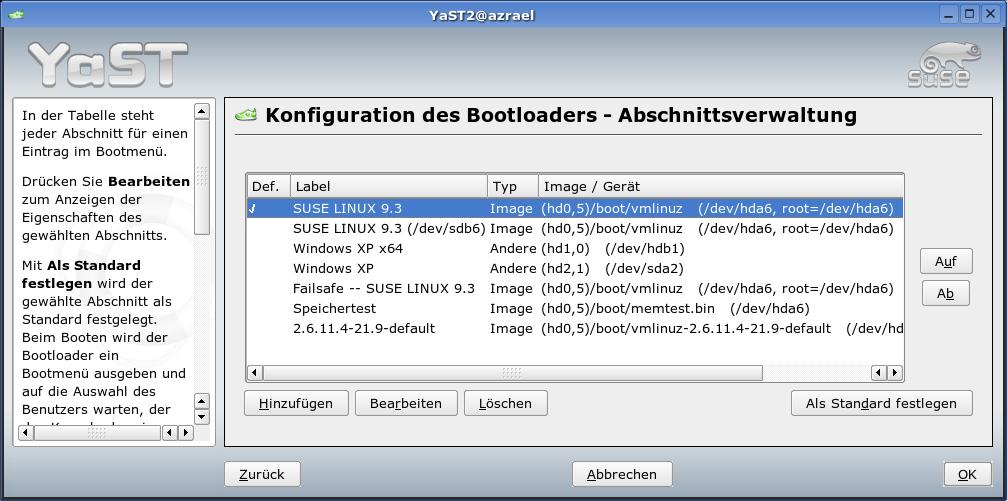

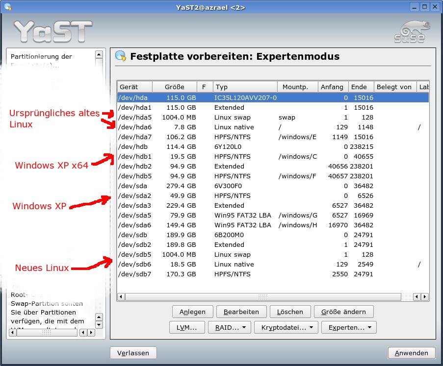

ich möchte mit meiner fertigen Installation auf eine neue Platte umziehen. Die neue Platte ist eine SATA-Platte, die aber am nativen SATA-Controller hängt, und von daher keine extra Treiber braucht. Yast schlägt mir eine neue Bootloader-Konfig vor, die aber so noch nicht passt. Ich möchte vorerst beide Linux-Partitionen im Grub haben, so dass ich beide unabhängig verwenden kann. Danach fliegt die alte raus.
Ich habe bislang die Linux-Partitionen mittels Partition Magic auf die neue Platte kopiert. Eine Partitionsübersicht, sowie die aktuelle Grub-Einstellungen finden sich im Anhang. Momentan kann mit diesen Grub-Einstellungen nur das alte Linux gebootet werden. Windows funktioniert gar nicht, und wenn ich das neue Linux booten will, bootet der das alte. Was muss ich ändern dass alles funzt? :D

der eintrag suse linux 9.3 und der eintrag suse linux 9.3 (/dev/sdb6) verweisen beide auf die gleiche partition. du musst also im bootloader root=/dev/hda6 auf root=/dev/sdb6 stellen, sofern denn sdb6 stimmt und es die zweite logische partition auf der 2. s-ata platte ist.
desweiteren muss hd0,5 umgestellt werden auf ich glaube hd1,5 Zu guter letzt muss in der /etc/fstab noch umgeändert werden welche partionen das system hat.

Die Windows-Systeme liegen auf hdb1 und sda2. Nach dem Schema wird doch bei sda2 eins abgezogen, also sda1, und sda wird ersetzt durch hd2. Heraus kommt hd2,1. Wo ist der Denkfehler?
