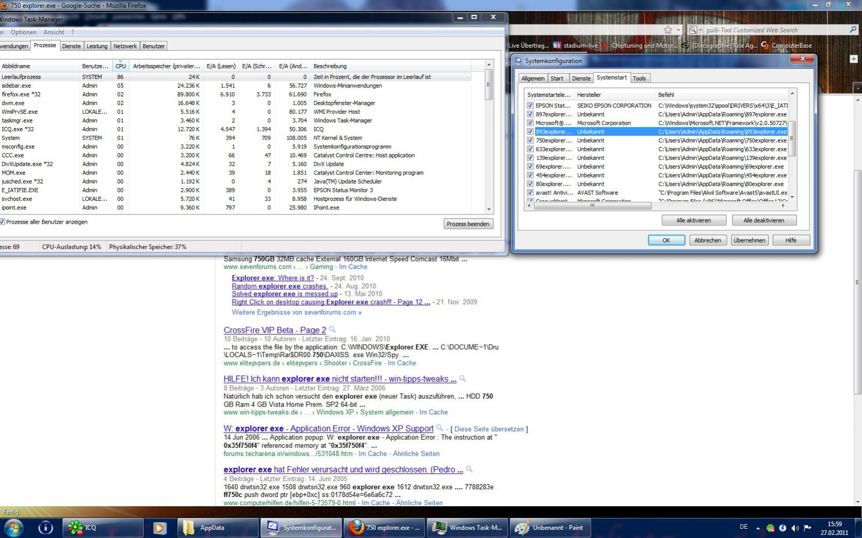

Hallo zusammen, habe heute nach einem Neustart eine merkwürdige entdeckung gemacht und zwar habe ich bei einem Neustart des PCs entdeckt das sich mehrmals eine Batchdatei im Hintergrund startet, also dachte ich mir gucke ich mal ob irgendwas im Autostart ist, da war allerdings nicht, dann habe ich "Msconfig" ausgeführt und siehe da bei "Systemstart" sind mehrere unbekannte Dateien mit dem Namen xxxexplorer.exe
Bild dazu im zweiten Post von mir
Hat einer von euch eine Ahnung was es sein könnte? Habe die Dateien im Ordner C:\Users\Admin\AppData zwar gesucht, aber dort ist nichts.
Habe die Sachen im Autostart jetzt mal deaktiviert.
BTW: Avast und das Tool zum entfernen schädlicher Software haben nicht angeschlagen, auch nicht beim durchsuchen des Ordners.

naja mit xxxexplorer meinte ich das Zahlen davor stehen, ich dachte eig der Scrennshot geht, aber dann gibts ihn hier nochmal so wie es vorgeschlagen wurde.
