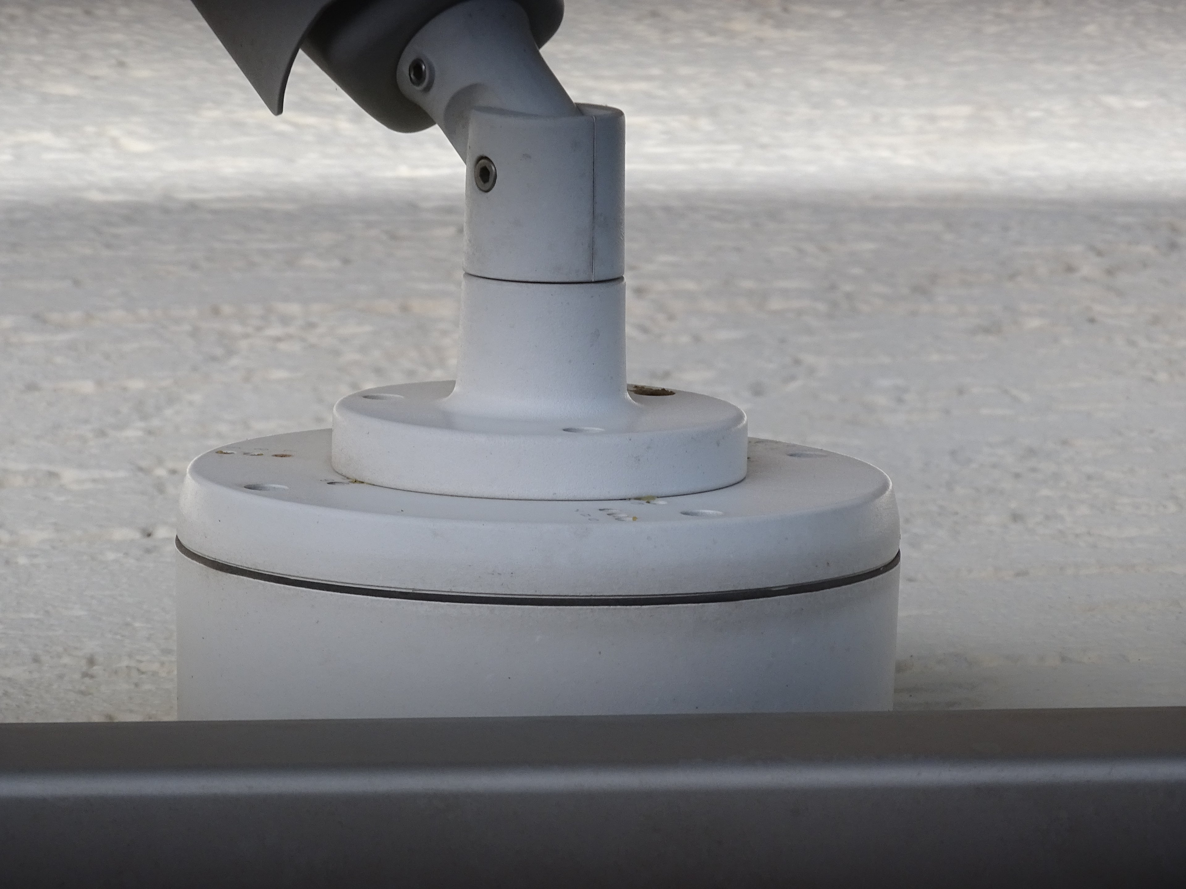

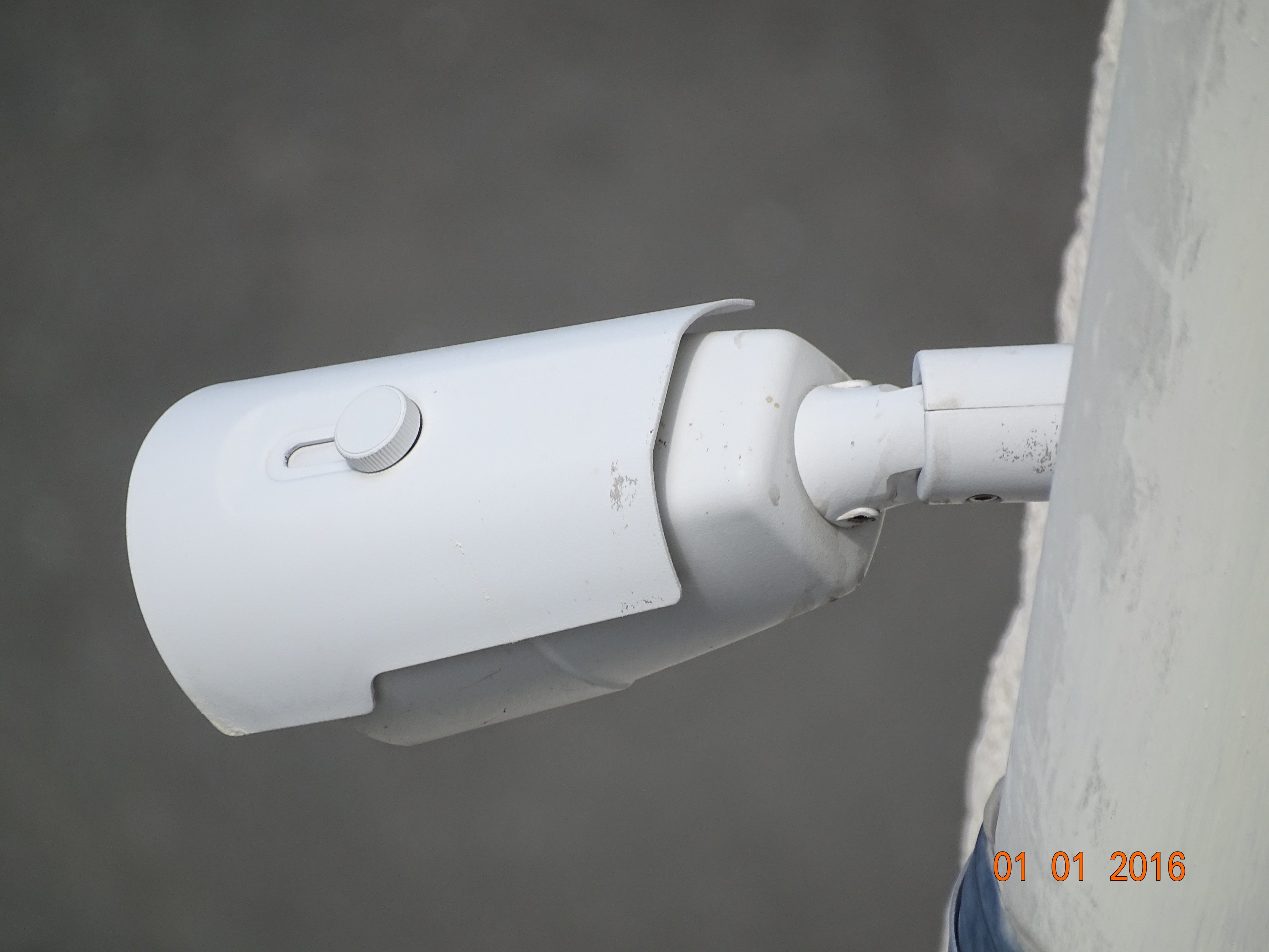

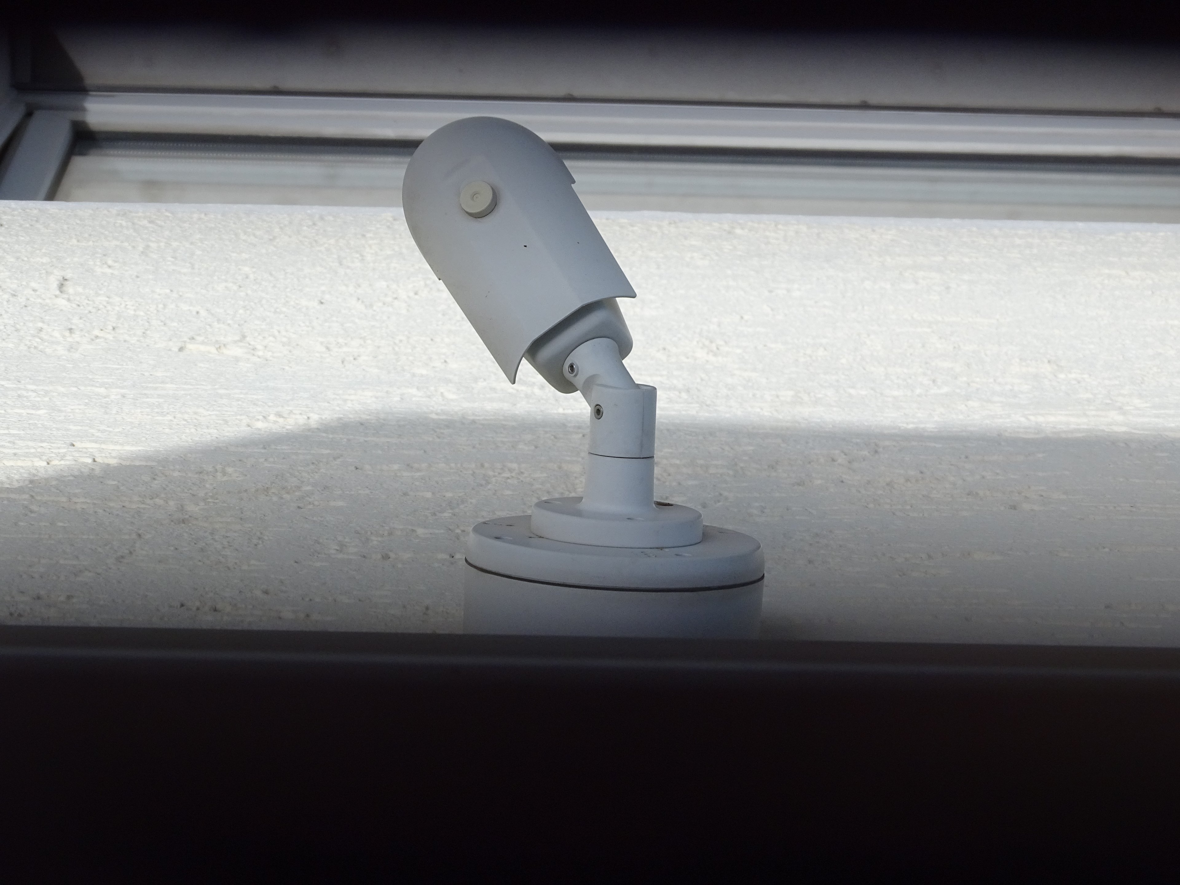

Ich habe von einem anderen Eigentümer die folgenden Fotos der Kamera erhalten, leider gibt es keine Bezeichnung oder Typenschild.
Die Eigentümergemeinschaft möchte nun diese Kameras gerne weiterhin nutzen, und ist nun auf der Suche nach einer Möglichkeit diese Kameras wieder in Gang zu bringen, der neue Eigentümer der Praxis hat jedoch kein Interesse daran die Kamera für sich zu nutzen.
Der Eigentümer (privat), der unter der ehemaligen Praxis wohnt, möchte diese Kameras zukünftig betreuen.
Ich weiß, die Fragestellungen sind etwas vage, aber vielleicht kann ja jemand eine Anleitung/Vorgehen nennen, wie wir hier am besten Vorgehen sollten, ich habe bisher noch keine IP-Kameras betreut, bin ansonsten technisch aber fit. Leider gibt es keine weiteren Wissenden Personen oder Informationen sonst.
1. Gibt es eine Möglichkeit das Kamera-Modell zu identifizieren? Damit könnte ich zumindest Online einmal nach einer Bedienungsanleitung schauen
2. Um die sauber, fachmännisch durchgeführte Installation nicht wirklich anzufassen, eine Verkabelung nach unten zu dem zukünftigen Betreuer per Durchbruch ist nicht möglich, eine Verkabelung an der Außenwand nur im Notfall und dann über eine Fachfirma, hatte ich nun folgende Idee: Einen WLAN Adapter (bspw. Fritz) in der ehemaligen Praxis einzusetzen, dort wird das LAN Kabel der Kamera dann eingesteckt und der wird dann aber ins WLAN vom Nachbarn darunter reingenommen. Von der Performance her nicht super gut, aber eventuell ausreichend. Hat da jemand ERfahrungswerte? Klappt das dann auch mit der Aufzeichnung auf eine externe HDD im Netzwerk des Nachbarn unten, auch von der Performance her?
Was mir für diesen Fall nicht klar ist: wie werden denn tyapischerweise die beiden Kameras verkabelt um im Netzwerk "zusammengeschaltet"? Gibt es dann 2 LAN Kabel, die eventuell in irgendeinem Switch zuzsammenlaufen? Weder Kabel, noch Switches, noch eine mögliche externe HDD wurden bei Begehung gefunden. Es sieht so aus, als gäbe es eine (1) LAN Dose wo die Kabel möglicherweise hinlaufen. Da sich der Eigentümer nicht unbedingt im Guten verabschiedet hatte, ist es nicht auszuschließen, dass Geräte bewusst mitgenommen wurden, wovon aktuell leider niemand sonst Kenntnis hat.
Wenn man davon ausgeht, dass dies von einer Fachfirma installiert wurde, wie wird dies typischerweise gemacht, damit wir einen Ansatz haben.
Für Tips, wie hier am besten vorgegangen werden kann.

Neu machen, alles andere ist sinnlos. Wenn nichts dokumentiertes vorliegt und Dir auch sonst alle Infos fehlen, ist das vergebene Liebesmüh. Da geht dann mehr Zeit für Forschung und Experimentieren drauf, als es dann neu kostet. Ohne das genaue Kameramodell geht gar nichts.
Üblicherweise könnte man einen Werkreset versuchen, aber dazu mußt Du das genaue Modell wissen, wie man es da macht.

Du könntest das Ding komplett abbauen, und schauen, ob dann der LAN Anschluß so erreichbar ist. Diesen dann mit dem LAN-Port testen, den Du im Haus gefunden hast. Und dann einfach eine neue Kamera anschließen.

ChatGPT hat mir eben noch den Tip gegeben, dass wohl unten an der Kamera noch ein Typenschild sein könnte, ich habe den Eigentümer vor Ort einmal gebeten dort noch einmal zu schauen, eventuell bekomme ich dort heute noch eine Rückmeldung.

Dann rauf auf die Leiter Kameras demontieren, nach Bezeichungen suchen, dann zurücksetzen und nach bedarf einrichten.

Vielleicht kann man den Typ und Hersteller ablesen wenn man die Kamera mal abschraubt?
Typenschild im Fuß?

Laut Gemini: Bei der Kamera auf den Bildern handelt es sich um eine professionelle Netzwerk-Überwachungskamera (Bullet-Kamera) aus der AXIS P14-Serie (sehr wahrscheinlich ein Modell wie die AXIS P1425-LE, P1435-LE oder P1445-LE). Das Schöne an diesen professionellen Axis-Kameras ist: Sie benötigen zwingend keinen eigenen, dedizierten Server. Es handelt sich um vollwertige, eigenständige Netzwerkkameras (sogenannte IP-Kameras mit „Edge Storage“), die einen eigenen kleinen Computer an Bord haben. Sie können das Videomaterial direkt und ohne zusätzliche Software auf einem SMB-Share (Netzwerklaufwerk/NAS) ablegen.
Reaktionen: Der_Dicke82, mchawk777, Martin32 und eine weitere Person

@Martin32
Vorausgesetzt, es ist genau dieses Gerät
https://help.axis.com/download/um_p1435_e_t10106752_de_2411.pdf
Seite 24
Zurücksetzen auf die Werkseinstellungen
WARNUNG
Von diesem Produkt geht Infrarotstrahlung aus. Schauen Sie nicht in die Betriebslampe.
Wichtig
Das Zurücksetzen auf die Werkseinstellungen sollte mit Vorsicht erfolgen. Beim Zurücksetzen auf die Werkseinstellungen
werden alle Einstellungen einschließlich der IP-Adresse zurückgesetzt.
So wird das Produkt auf die werksseitigen Standardeinstellungen zurückgesetzt:
1. Trennen Sie das Produkt von der Stromversorgung.
2. Halten Sie die Steuertaste gedrückt und stellen Sie die Stromversorgung wieder her. Siehe Produktübersicht auf Seite 5 .
3. Halten Sie die Steuertaste etwa 15 bis 30 Sekunden gedrückt, bis die Status-LED gelb blinkt.
4. Lassen Sie die Steuertaste los. Der Vorgang ist abgeschlossen, wenn die Status-LED grün leuchtet. Das Produkt wurde auf
die Werkseinstellungen zurückgesetzt. Wenn im Netzwerk kein DHCP-Server verfügbar ist, lautet die Standard-IP-Adresse
192.168.0.90.
5. Verwenden Sie die Software-Tools für Installation und Verwaltung, um eine IP-Adresse zuzuweisen, ein Kennwort
einzurichten und auf den Videostream zuzugreifen.
Sprich, das Ding abbauen, Reset machen, bei Dir ins Netz hängen, und dann schauen, ob Du rankommst. Du brauchst dann aber einen Switch, der PoE kann. Dann mußt Du das Kabel außen prüfen mit der Verbindung nach innen.
