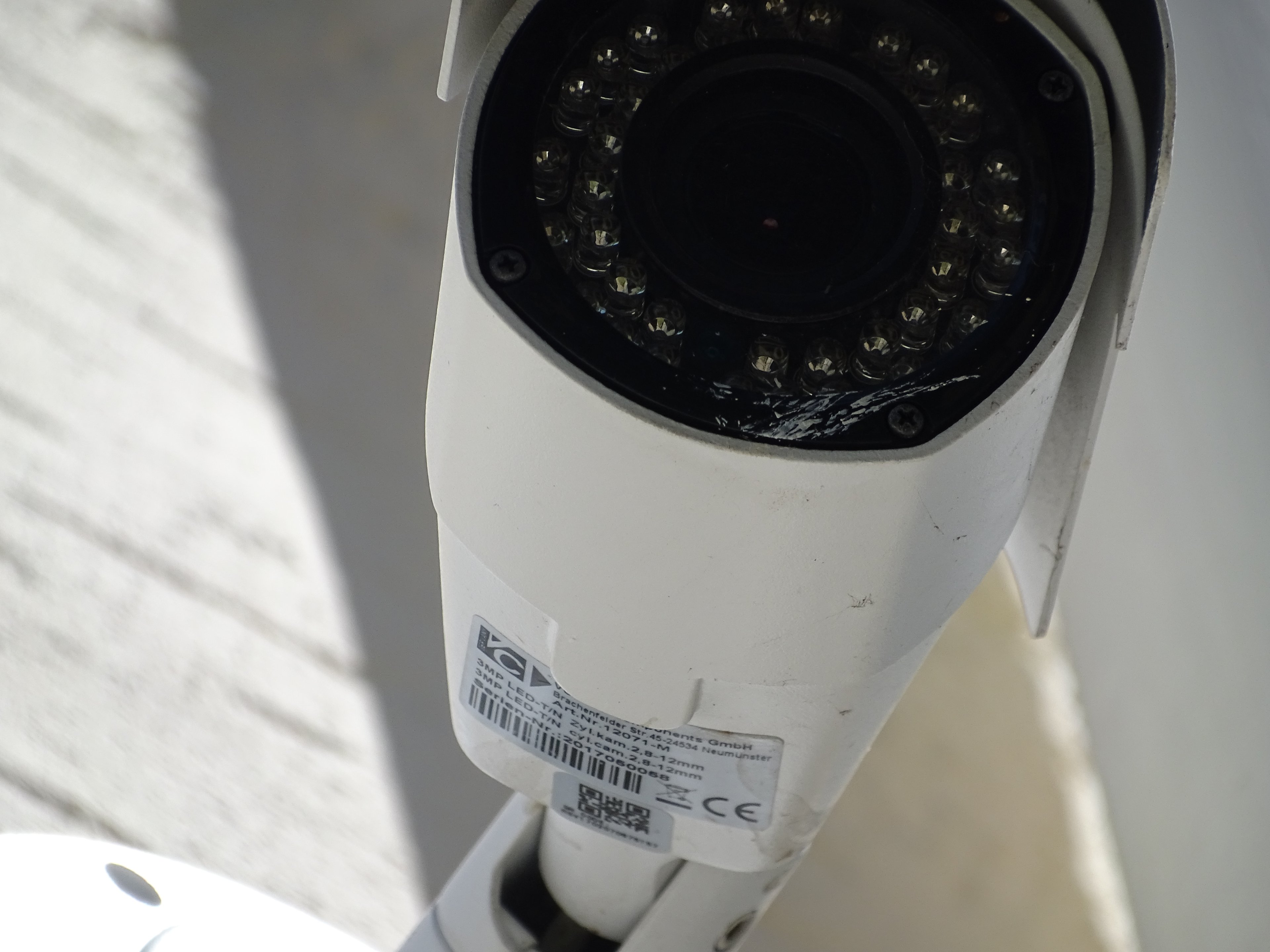

Ich bin etwas weiter, der Eigentümer unter der Praxis hat tatsächlich das Typenschild gut fotografieren können, und kenne ich das Modell und sogar auch eine Anleitung online sowie wie ein Hard-Reset möglich wäre.

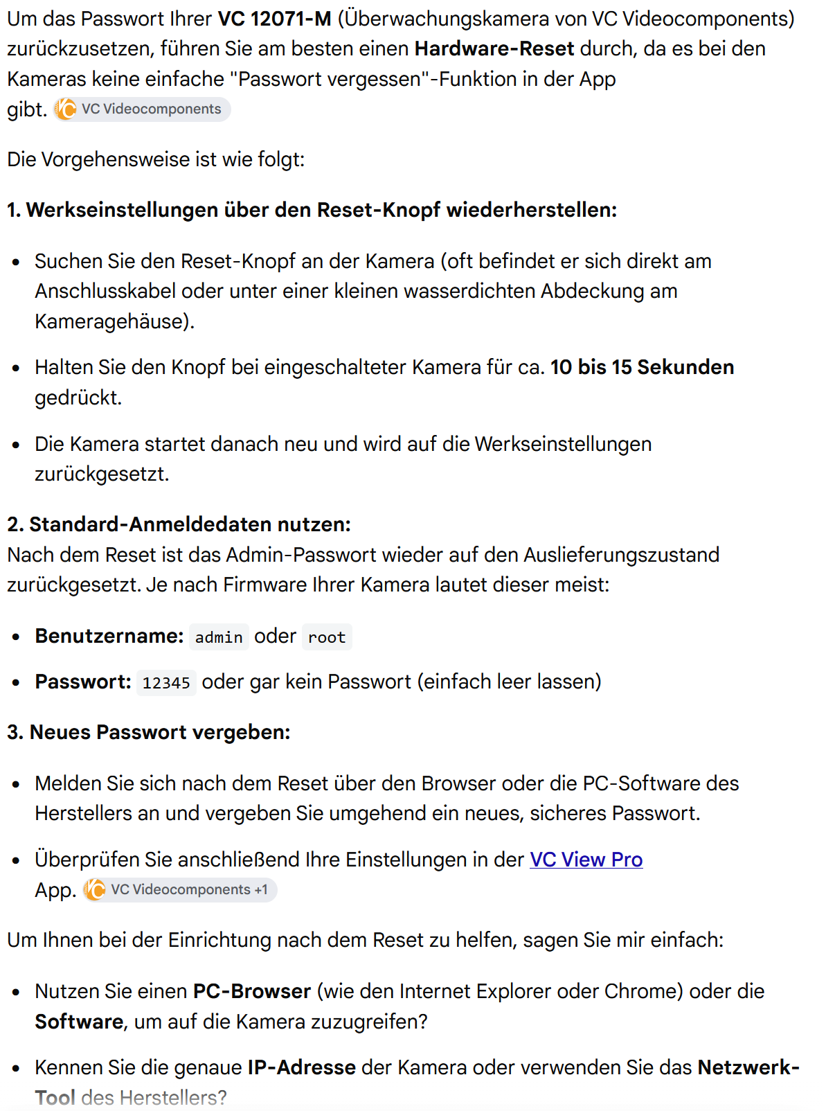

Falls wir eine so lange Leiter haben, könnte man den Hard-Reset versuchen.
VC 12071-M
3 MP IP T/N Zylinderkamera mit Motorzoom,
PoE, H.265, 2,8-12mm (R-Serie)

Das ist wieder genau so ein Problem: Das ist so ein "spezielles" Modell, wo Du nicht mal per Web einfach an die Anleitung kommst, man bekommt bei denen nur die Specs online:
https://www.vcvideo.de/downloads/KAMERAS/IP/R-Serie/12071-M/12071-M.pdf
Du mußt immer über den Hersteller und dessen Support gehen. Da Du weder der Eigentümer, Besitzer noch Käufer der Kamera bist, ist der Hersteller zu nichts verpflichtet. Schon alleine aus diesem Grund würde ich dann die Kamera wechseln.

Es kann sein, dass zum hardreset das gerät aufgeschraubt werden muss.
ist zumindest bei meinen hikvision kameras (auch außen ip 66) teilweise so.

Danke. Wobei das Thema Anmeldung an der Kamera noch immer ein Problem sein könnte, d.h. ohne Hard-Reset wird es vermutlich nicht gehen.
