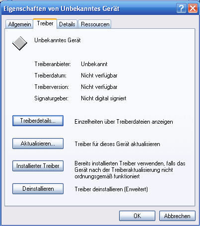

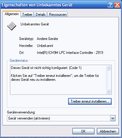

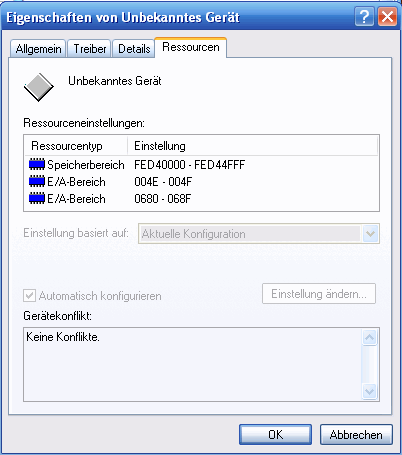

Habe heute ein Satellite Pro S300 mit Win XP Pro SP3 neu aufgesetzt. Nach einigem hin und her zur bekannten S-ATA Treiberproblematik, habe ich dannmit nlite eine spezielle Installations-CD mit integrierten Treiben gebaut, so dass ich nun nur noch vor dem letzen Hindernis stehe:
Im Gerätemanager wird ein Gerät noch mit gelbem Ausrufezeichen als unbekannt erkannt:
"Intel ICH9M LPC Interface Controller - 2919"

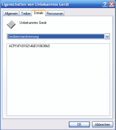

Unter Details ist noch der String "ACPI\IFX0102\4&B310638&0" angegeben. Das Ganze habe ich auch noch mal mit Screenshots festgehalten.
Könnt Ihr mit dieser Bezeichnung etwas anfangen? Habe alle Intel Chipsettreiber draufgebügelt - alles andere wird problemlos erkannt. Eine Zuordnung ist mir hier leider nicht möglich. Vielleicht hat jemand von Euch einen Tipp. Wie gesagt, handelt es sich um ein aktuelles Notebook aus dem Hause TOSHIBA. Vielen Dank im Voraus!

Der noch fehlende Treiber (s. o.) bezog sich auf das TPM = Trusted Platform Module mit dem man irgendwelche Securityfeatures konfigurieren kann! Ist hiervon die Software installiert (Infineon Software) läuft alles wie am Schnürchen und alle Geräte werden erkannt!
