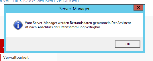

Nach dem morgendlichen Kaffe und abgearbeitete Tickets ging es auf den Win2019 Server um was zu checken, und dann werde ich mit
und
konfrontiert.

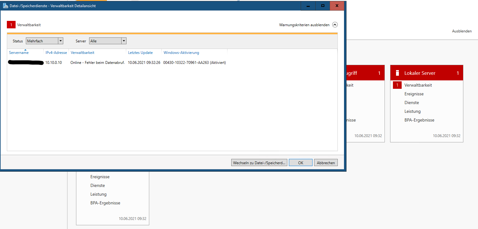

Wollte dann eine Rolle hinzufügen und dann das:
Google gibt zwar Ergebnisse her, so richtig schlau werde ich nicht daraus. Was da los? Hatte das einer? Was wurde gemacht?
Vor allem interessiert mich, wieso so Mist von heute auf morgen passiert ohne Zutun von mir. Neustarten des Servers kann ich eh erst am Wochenende. In der Zwischenzeit würde mich interessieren, was sein könnte? Ideen?
Also damit muss man sich als Admin einfach abfinden.
Die Meldung an sich bedeutet ja erstmal nix schlimmes. Läuft auf dem Server n Virenscanner?
Reboot wird den Servermanager ziemlich sicher wieder auf Bahn bringen.
Oder wurde dein Account durch wiederholt falsche PW-Eingabe evtl. gesperrt?
Außerdem mal über die klassischen Tools (z.B. services.msc, eventvwr.msc) prüfen, ob es Fehler gibt oder irgendwelche Dienste nicht laufen.
Das passiert immer wieder mal. Hab auch mal viel Zeit nach der Ursachensuche geworfen, nur um dann am Ende doch festzustellen, dass das wohl so ist im Server-Manager. Reboot und gut.
Reaktionen: Bruzla
Ah Mann, ich hasse es machnmal... dann muss der Server bis Wochenede malöchen. Dann wird der re-bootet.
Nein, wurde nicht gesperrt. Dienste luppen alle die laufen sollen. Nix auffälliges da.
Nö, war nix. Verwaltbarkeit weiterhin im Eimer, hinzufügen oder entefernen kann man nach wie vor nicht, da es nur
zu sehen gibt.
