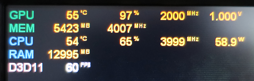

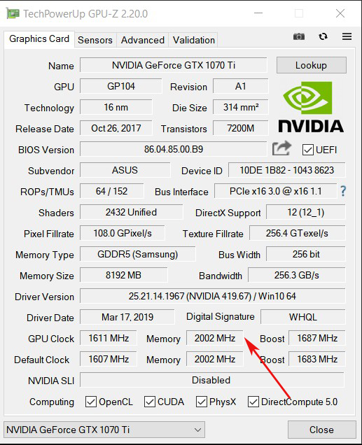

Ich mache den alten Thread mal wieder auf weil ich eine Frage zum Takt des VRAM auf der GraKa habe. Benutze eine ASUS GTX 1070 TI die laut GPU-Z einen Memory Takt von 2oo2 Mhz hat
782488
Im Spiel wird mir aber ein anderer Takt angezeigt.
782491
Was ist nun richtig. Gilt Dualchannel auch für die Grafikkarte ? Danke für die Erklärung

Dual Channel bedeutet nur, dass die CPU zwei 64 bit Kanäle für den Arbeitsspeicher besitzt und ansteuern kann. Da kann man 2 oder 4 Dimms verbauen und hat an dieser Stelle nichts mit dem Takt zu tun. Deine Grafikkarte hingegen hat ein 256 bit breites Bus und unterliegt natürlich keiner Dual Channel-Anordnung. Wenn überhaupt Octa Channel?! (korrigiert mich wenn ich falsch liege)
Die von GPU-Z angezeigt Taktrate ist korrekt und deine Transferrate liegt rechnerisch bei 8008 MHz (MT/s) und so wird es auch auf den Herstellerseiten beschrieben. Wie MSI Afterburner auf 4008 MHz kommt, weiss ich auch nicht.
