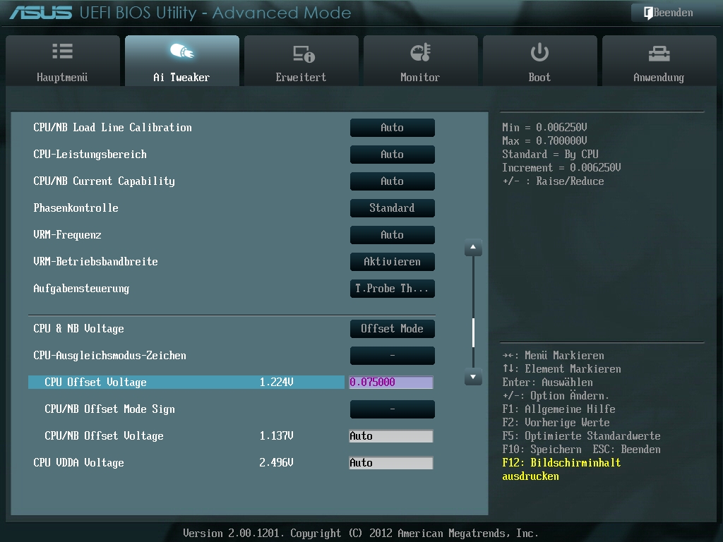

Ich möchte gerne meinen AMD FX-4300 undervolten. Die Leistung reicht mir für meine Zwecke, ich würde aber gerne etwas bei der Spannung machen.

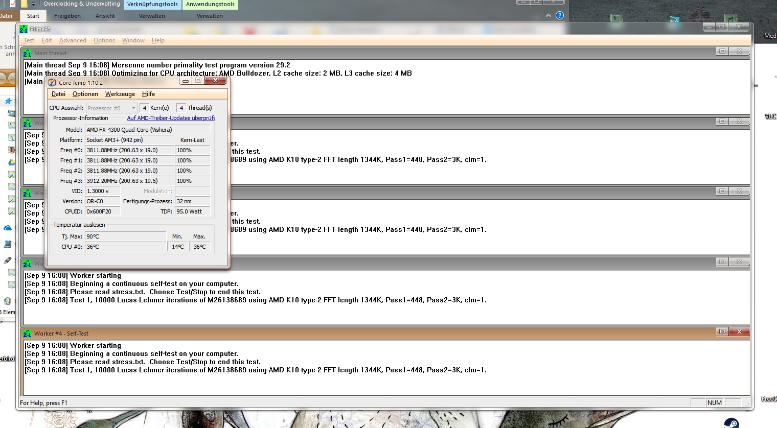

Ich habe jetzt nach und nach die Spannung (siehe Screenshot) verringert, aber scheinbar tut sich da unter Last nichts (getestet mit Prime95), die Werte bleiben gleich. Zudem kann ich (auch im Handbuch) nicht herausfinden, wo ich den Turbo Mode bzw. Boost der CPU ausschalten kann.

Welche Einstellungen müsste ich denn noch im UEFI verändern, damit die VCore-Verringerung greift? Irgendwas scheint das ja z.Z. noch zu verhindern. Haben vielleicht auch Energie-Einstellungen unter Windows einen Einfluss darauf? Was sollte ich da wählen?

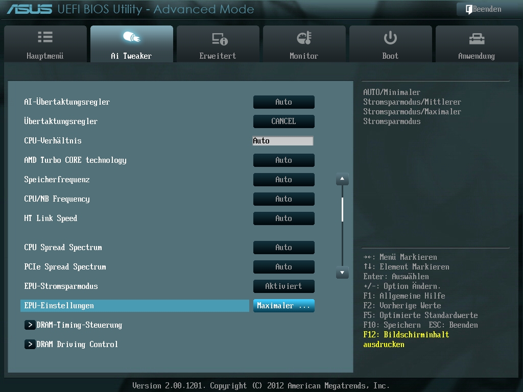

Was ich an deiner Stelle erst einmal machen würde, ist automatisches Undervolting aktivieren.
Das macht man bei ASUS-Motherboards mit dem EPU-Setting. Da würde ich "Max Power Saving Mode" wählen, und kucken ob es hilft.

Hab ich gemacht (siehe Screenshots). Keine Änderung im Belastungstest. Die CPU liegt bei 3,8 bzw. 3,9 GHz und die Spannung immer noch bei bis zu 1,3 Volt. 4 GHz habe ich aber unter Belastung nicht feststellen können. Hab aber auch nur kurzzeitig Prime am Laufen gehabt.

Wobei ja 1,3 Volt bei 3,9 GHz ja schon mal 0,1 weniger wären, als hier vermerkt. Oder stimmen die Angaben da nicht?
Und gefühlt taktet die CPU jetzt auch öfters runter (1,4 GHz), wobei bei einem Takt jenseits der 3 GHz dann aber auch praktisch fast immer gleich 3,9 Ghz anliegen und so gut wie nie 3,8 oder 3,4.
Bei 1,4 GHz liegt der Wert jetzt bei 0,8375 V, was schon mal 0,05 V weniger wären, als auf der verlinkten Website angegeben. Also wenn die Angaben da stimmen, sollte das automatische Undervolting geklappt haben.
Die Frage ist nur, warum mein manueller Eingriff da keine entsprechenden Werte produziert hat. Bei einem Offset von 0,075 V hätte ich bei 3,9 GHz eigentlich 1,325 V bekommen sollen. Da lag bei 1,3 V. Bei einer manuellen Verringerung von 0,05 V waren es es auch 1,3 V @ 3,9 GHz.

Ich habe halt direkt mit einer Verringerung von 0,05 V angefangen und vorher nicht geschaut, wie hoch der Standard-VCore eigentlich ist. :lol: Mea culpa. :hammer_alt:

Kannst ja im BIOS noch "AMD Turbo Core Technology" auf "Disabled" setzen, dann geht er nie über 3,8GHz.

Ansonsten, natürlich entweder EPU oder Negativ-Offset. Nicht beides zusammen. Sonst spürt man natürlich nichts von.

Ich habe jetzt nochmal mit aktiviertem EPU und OHNE Turbo Prime angeworfen. Bei 3,8 GHz läuft die CPU jetzt praktisch dauerhaft (laut CPU-Z) mit konstanten 1,176 V. :) Es gibt leichte Spitzen auf 1,188 V. Aber ich würde sagen, zu 95% liegt der Wert bei 1,176 V.
Demnach habe ich zu 95% ein Undervolting von 0,086 V beim Basistakt gegenüber der Standardspannung. Das ist ja, laut deiner Aussage, ein ziemlich guter Wert! :cool_alt:
Ich werde es ggf. nochmal probieren, und manuell (ohne EPU) auf unter -0,086 V zu kommen. Wenn das nicht geht, mache ich ja nichts kaputt dadurch. Das Schlimmste, was passieren könnte, wäre ein CMOS-Reset. Aber ich bin eigentlich auch so schon ganz zufrieden. :)
