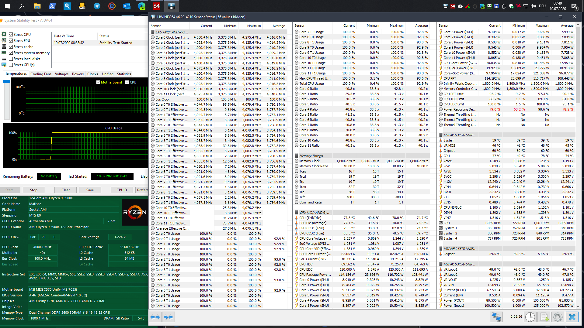

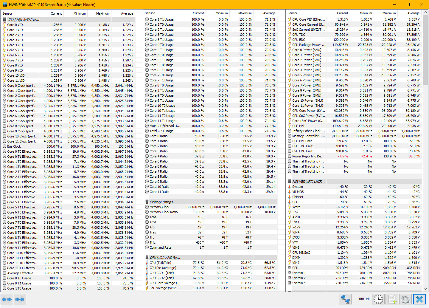

So habe gerade mal die Werte im neuen Beta Bios übernommen aber an meine alte Werte komme ich nicht mehr ran. Ob es am neuen Bios liegt oder was falsch gesetzt kann ich nicht sagen. Vorher hatte ich immer über etwas über 7200 im CB20, jetzt immer unter 7200. Anbei die hwinfo, vielleicht sieht ja wer wo das Problem liegt. Temps sind alle grün gewesen.
Hier der alte Wet noch noch vom ersten mal.
https://www.computerbase.de/forum/t...-vs-vcore-offset.1947172/page-4#post-24210085
Edit er hatte die Werte nicht übernommen. Jetzt passen die Werte zwar aber über 7200 komme ich dennoch nicht mehr. Temperatur ist aber gut. Schade dennoch. Was ich sehe die CPU Taktet etwas niedriger auch jetzt. Damals immer so um die 4025Mhz, jetzt zum teil darunter. Bei der CPU habe ich nichts verändert gehabt. Es ist im Zimmer aber auch aktuell gut 3 Grad wärmer als damals aber dennoch daran kann es nicht liegen denn die CPU geht nicht über 70 Grad und dennoch komme ich nur noch auf etwa 7050 punkte was 200 weniger sind als damals.
