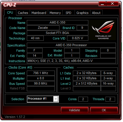

Habs jetzt mal auf meinem DM1z getestet und da ist erstaunlich undervolting potential.
Erster Screenshot siehe unten.
Orginal = 1.075V @ 800 MHz jetzt 0.825V
Unter Last 1.15V statt 1.3V

Hab eben mein Sony Vaio damit erfolgreich undervoltet :). Läuft einwandfrei bei 0.825V im Idle.
Man muss nur darauf achten das im Aufgabenmanager die Verknüpfung stimmt, z.B. heißt der Pfad im deutschen nicht unbedingt Program Files, sondern Programme, sonst übernahm er es bei mir nicht.
