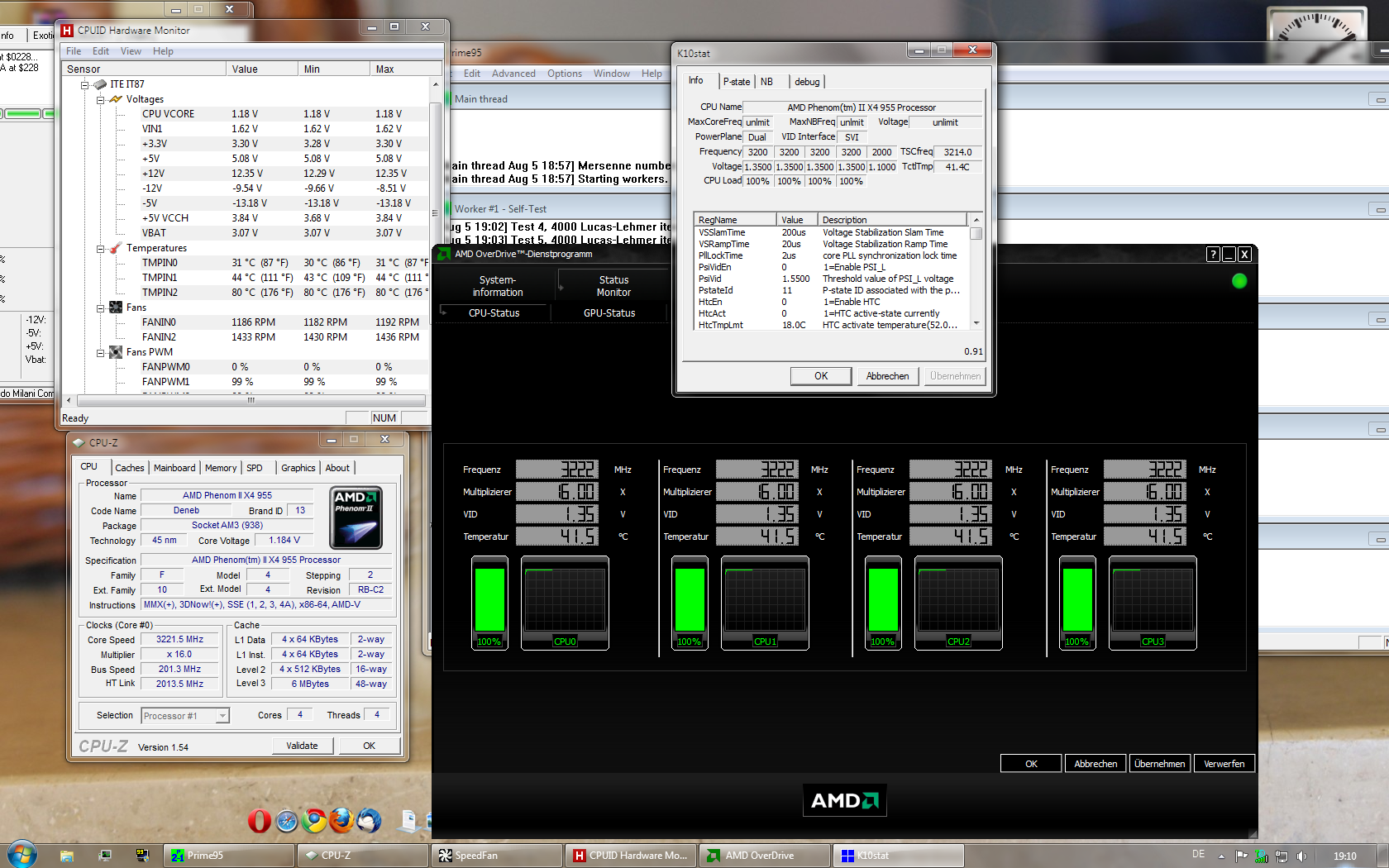

Ich bin gerade dabei meinen x4 955 zu undervolten. Ich die Umstellungen im Bios vorgenommen (+/- 0,125V etc)
Nun bin ich bei von Standart 1,35V auf -1,5, also 1,2V gegangen. Alles klappt Windows startet und auch Prime halt 30min+.
Allerdings zeigen verschiedene Programme unterschiedliche Ergebnisse an. Meine Frage ist jetzt:
Hab überhaupt undervoltet? Die Ergebnisse kommen mir nämlich zu gut vor.
Damit ihr auch wisst was ich meine ein Screen.

Die Ergebnisse sind nicht ungewöhnlich.
Die Verbrauchsunterschiede kannst du, falls du kein Energiemeßgerät hast, auch sehr gut an der Temperaturentwicklung des Prozessors erkennen.

Mich hat halt nur stutzig gemacht, dass k10stat & AMD Overdrive 1,35 V anzeigen und CPU-Z & HWMonitor 1,18V.

VID ist ein Wert, der der CPU fest zugewiesen ist und die Standardspannung darstellt. CPUZ zeigt dann die tatsächliche Spannung an.
ja, du hast erfolgreich undervoltet.
VID =/= Vcore.
hwmonitor und cpu-z zeigen 1,18V an, was dann auch stimmt.
VID ist die maximale, bei lastwechseln anliegende spannung und hat mit der Vcore nicht _so_ viel zu tun
