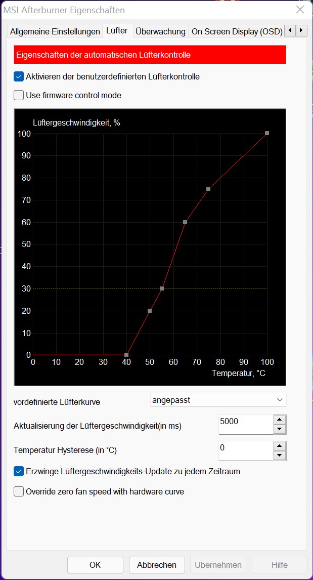

Nebenbei hoffe ich du hast die Lüfterkurve nicht Tot optimiert, die darf nicht zu spät hoch gehen nur weil man es leise will. Sonst staut sich später Wärme die nicht mehr abtransportiert werden kann. Sollte gleichmäßig sein.
Hier mal die meiner 3080 Ti,
sehr leise und mehr als 70 Grad bekomme ich auch nicht:
Reaktionen: GCBraun und Kryss

Danke, ich habe meine Lüfterkurve entsprechend deinem Vorschlag angepasst und werde auch mit GPU-Z testen.
Deinen Weg gerade mit UV und Lüfterkurve musst du natürlich selber finden.
Meine TUF macht es mir sehr einfach, auch wenn man Sie hört ist es recht angenehmer Luftzug.
Ganz anders als zum Beispiel bei Zotac oder Gigabyte, Inno 3D und co wo man die Lüfter richtig hört.
