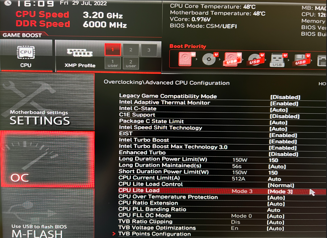

...folgende Settings wurden vorgenommen: OC/Adavanced CPU Configuration
Long duration Power Limit (W): PL1 & PL2 mit 150W (vorher Auto -> 288W)
CPU Lite Load: Mode 3 (vorher Auto -> Mode 9)
...mehr habe ich jetzt noch nicht verändert. Meint ihr das ist so ausreichend? Das System läuft weiterhin perfekt und stabil, allerdings nur noch max. 79-80 Grad wenn ich z.B. New World spiele (nur zu Testzwecken :D) / im Windowsbetrieb bin ich zw. 38-45 Grad...
Es gibt leider nur das Problem das Prime95 im Tortune / Blend Test nach 5-10min einen Bluescreen verursacht :-(
Edit: Ok der Bluescreen tritt nur auf wenn ich CPU Lite Load auf Mode3 stellt - auf Auto läuft der BlendTest ohne Probleme durch bei max. 87 Grad!
Habt ihr noch Anmerkungen zu dem Thema? Sollte ich noch etwas ändern oder beachten bzw wo kann ich ansetzen bzgl des BSOD? Ich bin echt kein Profi in dem Themenfeld und bin für jeden Tipp dankbar :-)
VG,
Pash
CPU Lite Load würde ich gar nicht ändern, das würde ich Standard lassen.
Du kannst aber den Step "x48" vermutlich auf bis zu "-100mV" setzen, ohne, dass du Probleme bekommst. :)
Du kannst es auch erstmal mit "-50mV" versuchen und dann in 10er Schritten weiter runtergehen. ;)

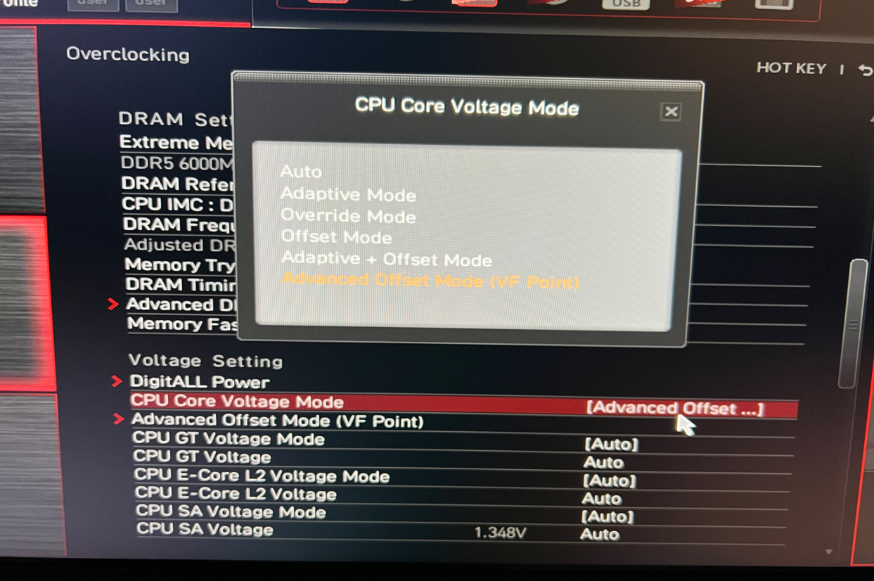

@Serk Kannst du mir ggf. genauer sagen wo ich die Settings finde :-) ?
Ich habe folgende Settings gefunden: OC\ CPU Core Voltage Mode\ Advanced Offset Mode
Passt das soweit?
Genau.
"CPU Core Voltage Mode" auf "Advanced Offset Mode (VF Point)" stellen.
Danach darunter das "Voltage Offset Target" für die "CPU Ratio x48" auf "[-0.100]" setzen.
Dann stell halt auf Mode 4 denn je niedriger der Mode desto weniger VCore unter Last
und Blend belastet die CPU erst nach ca. 5 Minuten richtig also nimm gleich Small FFTs.
kann ich ja nochmal testen, danke für den TIPP. Aber die anderen Settings lass ich dann auch so oder müsste ich die VF Point Geschichte dann wieder zurückstellen?
Die kannst du erstmal so lassen.
Wenn es wieder abstürzt, entweder den Load gar nicht erst verstellen oder von -100 mV etwas zurückschrauben.
