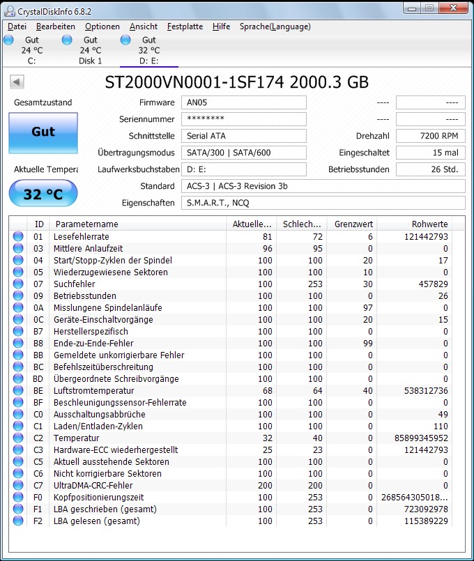

Ich bitte alle Besitzer einer Enterprise NAS dieses Verhalten in den Smart-Werten zu überprüfen.

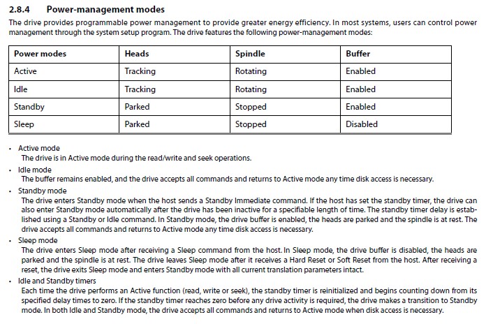

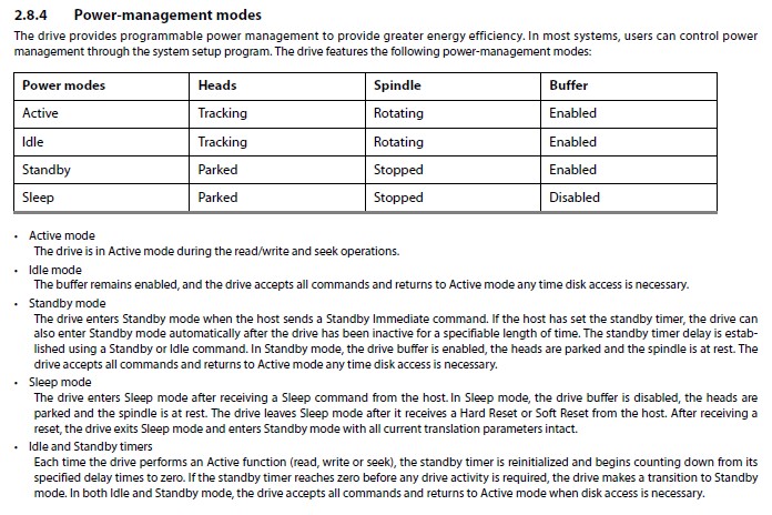

Laut Handbuch dürften die Köpfe nur im Standby und sleep geparkt werden.

Unload ist NICHT parken! Punkt 2.8.4 des Handbuchs ist da leider ungenau, power mode active = Heads: tracking, loaded / power mode idle = Heads: tracking, unloaded.

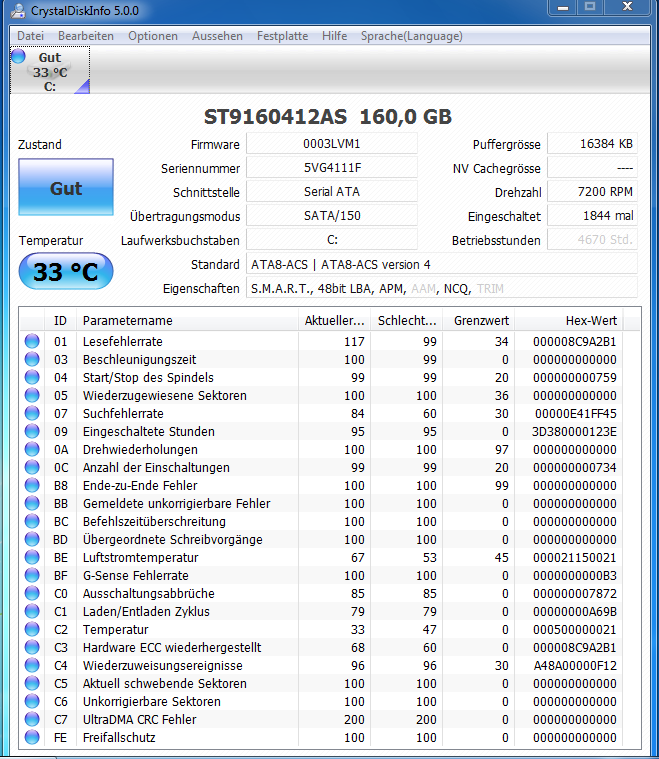

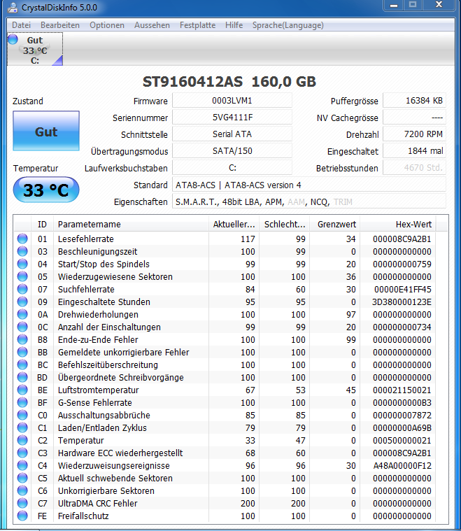

Der C0 Wert ist schon ganz nett, mit einer ST2000VN mit vergleichbarer Anzahl kann ich nicht dienen hier noch eine Momentus 2½" mit 30.834 Ausschaltungsabbrüchen bei 4670 h.

unlock, der Unload Zustand fehlt in der Tabelle und auch sonst sagt das Product Manual dazu außer den 600.000 Load-Unload Zyklen nichts aus. Der wäre dann ähnlich wie Idle, nur mit geparkten Köpfen. Leider scheint Seagate bei der Pflege der Product Manuals noch Verbesserungsbedarf zu haben, da scheint mir immer noch viel Copy&Paste und wenig echte Bearbeitung statt zu finden. Man muss aber eben auch aufpassen immer die neuste Ausgabe zu finden und da sind die Listen der Überarbeitungen des Product Manuals nicht selten beachtlich lang und ich frage mich dann immer, wei weit diese nun der Weiterentwicklung des Produktes geschuldet ist oder einfach mangelnder Aufmerksamkeit beim Erstellen der frühren Revisionen.
Danke. Da scheint Seagate, je nach Modell, doch etwas ganz anderes mit dem Wert auszudrücken. Das ist mir bisher so noch nicht untergekommen.
