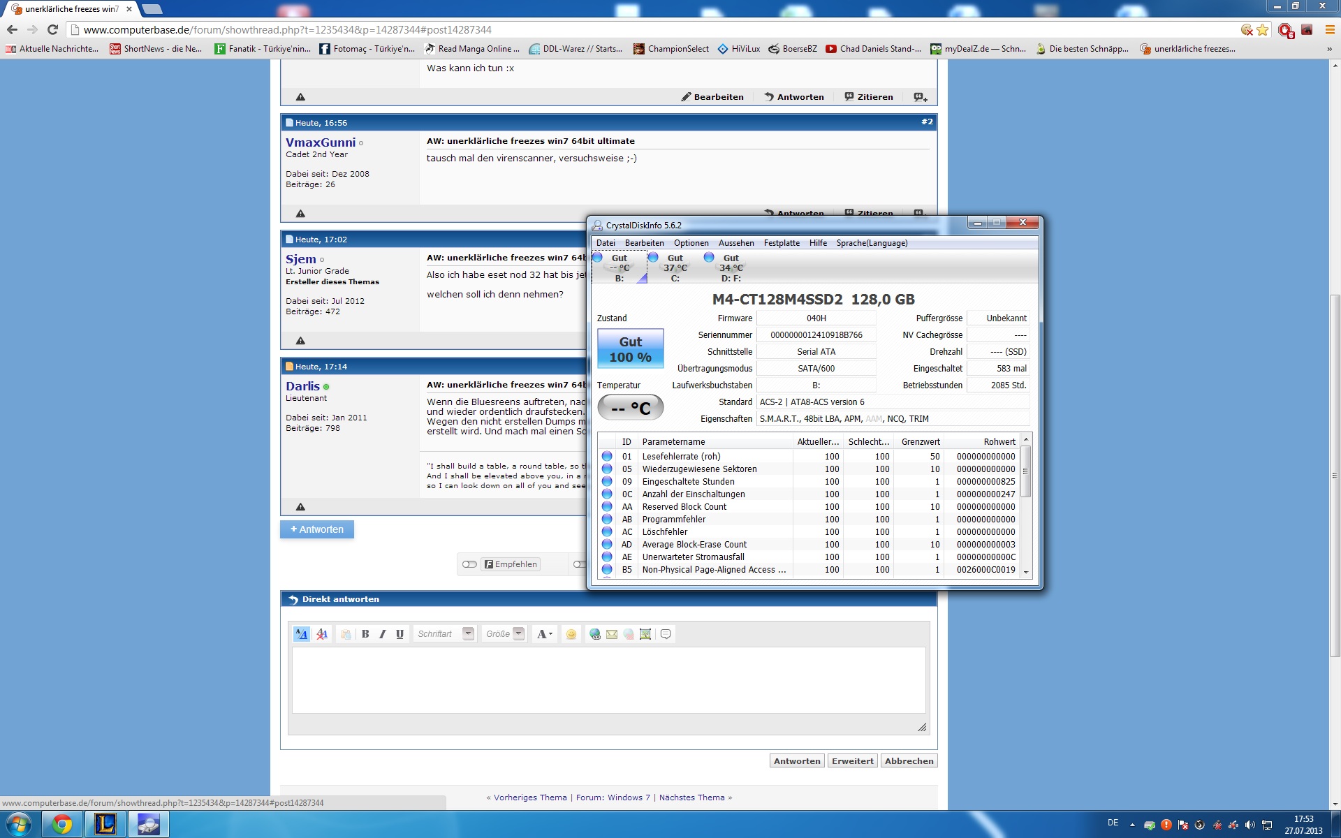

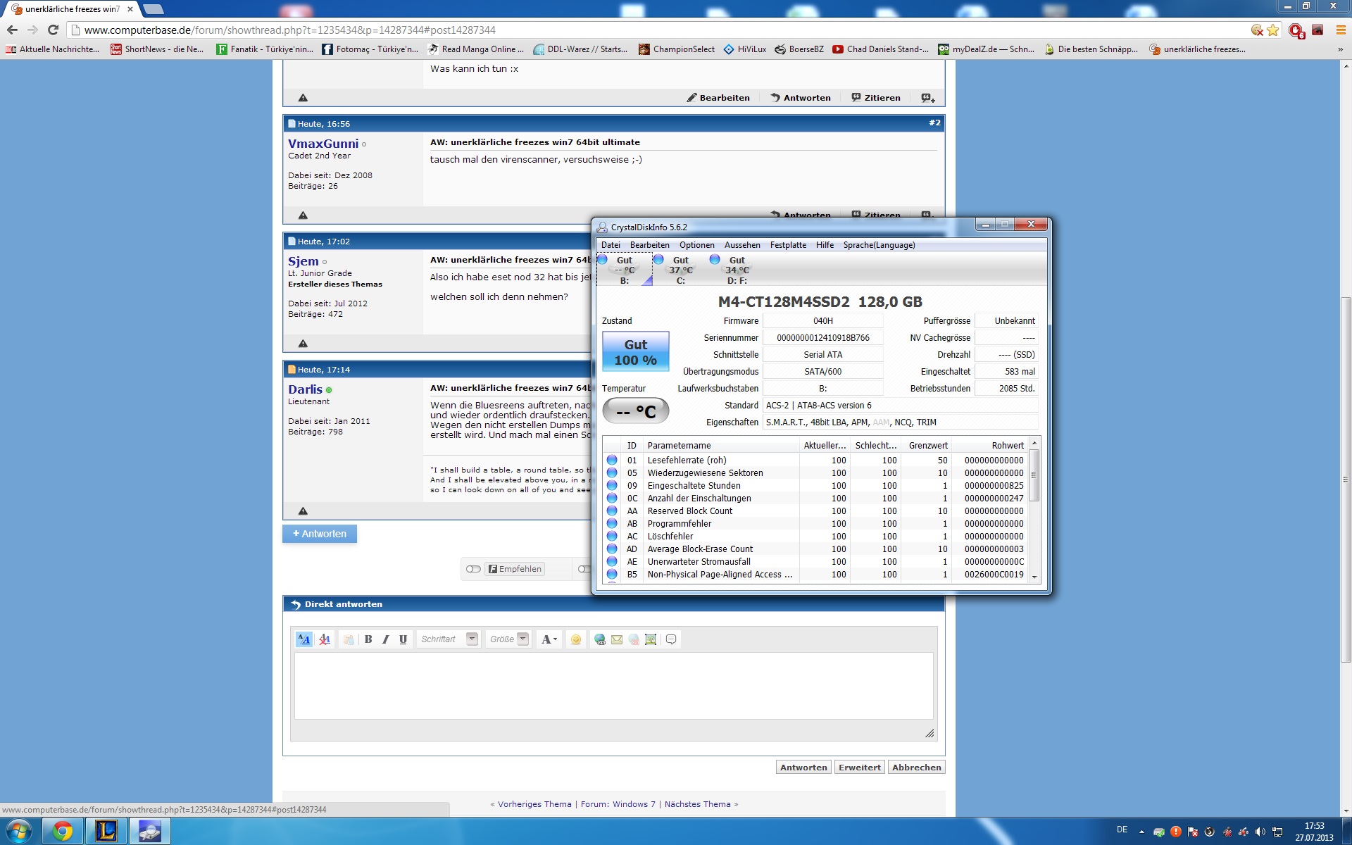

Wegen den nicht erstellen Dumps musst du die Einstellung prüfen, dass zumindest das kleine Speicherabbild erstellt wird. Und mach mal einen Screenshot von CrystalDiskInfo.

Es gibt eine neue Firmware für die SSD.

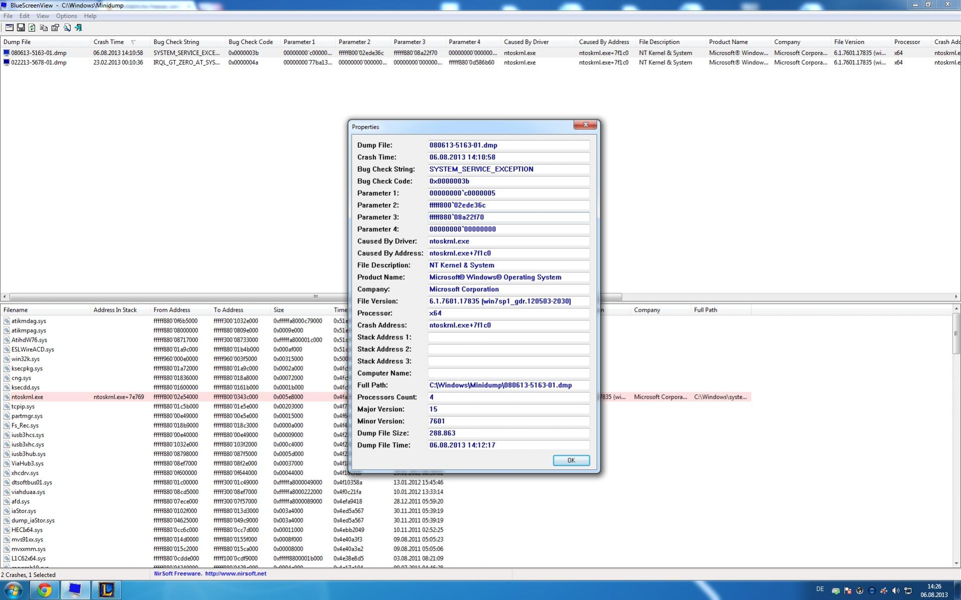

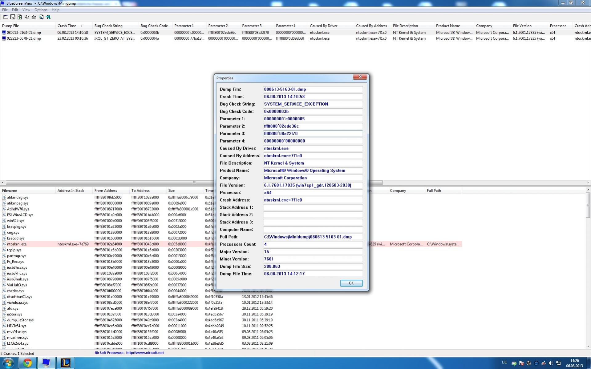

Habe endlich einen bluescreen bekommen, das ich mich jemals darüber freuen würde... :D
Was kann ich jetzt tun ? BS neu drauf machen? müsste ich sehr viel backup machen.

die Dump zeigt kaum etwas nützliches. Poste mal Bilder von CPU-Z (Speicher und SPD).
