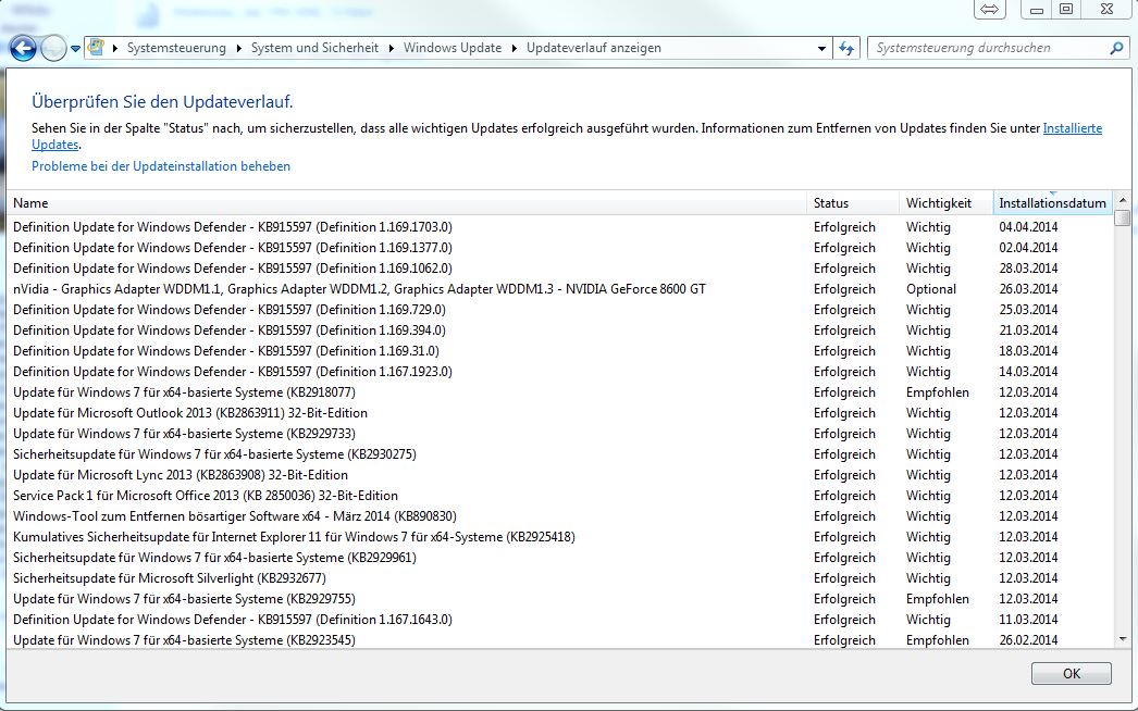

Welche Updates sind das denn? Haste mal ne kb-Nummer für uns?
"Ein Fehler", ist auch ziemlich nichtssagend, welcher Fehler genau?
Schau mal in den Updateverlauf, da sollten die Updates als "fehlgeschlagen" drin stehen -> updateverlauf.JPG evt. mit einer kb-Nummer.
Fehlermeldungen findest du in der Ereignisanzeige!

~TooL~ schrieb:
Schau mal in den Updateverlauf, da sollten die Updates als "fehlgeschlagen" drin stehen -> Anhang anzeigen 407593 evt. mit einer kb-Nummer.
Das Problem ist,daß Windows den Vorgang immer wiederholt.
es ladet die Updates,installiert bis Fehlermeldung und setzt dann wieder komplett zurück.
Hier mal der Screen
Bis auf die .net Updates schlägt ja alles fehhl, hatte gedacht es wären nur ein oder zwei Updates.
