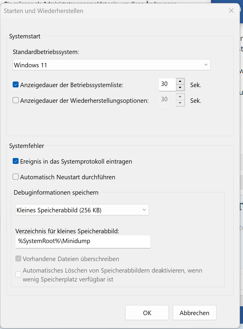

Hallo Nic,
Vielen dank für deine schnelle und ausführliche Antwort!
Das Häkchen bei automatischem Neustart habe ich schon vor einer Weile rausgenommen (siehe angehängter Screenshot). Das hat bei mir leider nicht den gewünschten Erfolg gebracht. Der PC startet nach wie vor zufällig neu im Idle. Bluescreens werden mir aber auch keine angezeigt, er startet einfach neu und danach hab ich ein Ereignis 6008 in der Ereignisanzeige.
Schade, dass das nicht die Lösung ist, so langsam gehen mir nämlich die Ideen aus...
