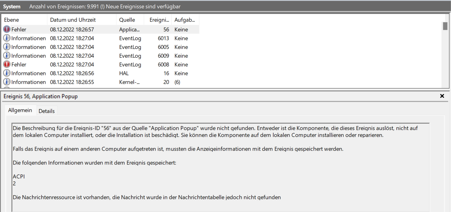

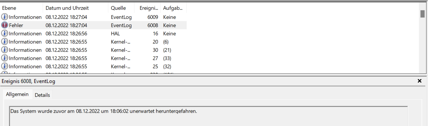

Der PC wurde am Juni 2022 angeschafft. Im Oktober sind mir erstmals unregelmäßige Neustarts des Rechners im Idle-Modus aufgefallen unter Windows 10 Pro. Unter Last traten bisher keine Probleme auf und auch die Temperaturen scheinen okay zu sein. Am 13.11.2022 habe ich Windows neu installiert (Win 11 22H2). Seither hatte ich laut Ereignisprotokoll unerwartete Neustarts am 18.11.,2x am 02.12., 1 x 06.12. und 2x 08.12 mit Fehler 6008 in der Ereignisanzeige. Laut Ereignis-Log treten unregelmäßig auch andere Fehlerereignisse auf, vor allem Ereignis 56 und Ereignis 10010 und 10016
-Windows neu installiert
  • Grafiktreiber aktualisiert
  • Ruhezustand und automatischen Neustart deaktiviert
  • Automatische Neustarts durch Windows Update in der Registrierungsdatei deaktiviert.
Hat jemand eine Ahnung woran das liegen könnte?

Ich habe den Computer jetzt heute Nachmittag mal einige Zeit im Idle laufen lassen und habe das ganze beobachtet. Ich hatte 3 unerwartete Neustarts jeweils ca. 5 Minuten nachdem sich der Bildschirm abgeschaltet hat.
Kurioser weise liegen zwischen den Neustarts laute Ereignisanzeige ziemlich genau 21 Minuten mit nur 1 Sekunde Abweichung:
1. 17:06:51 Uhr
2. 17:27:52 Uhr
3.17:48:52 Uhr
Ich habe dann mal testweise die Zeit bis zum ausschalten des Bildschirms von 10 Minuten auf 2 Minuten gestellt. da lief er dann korrekt ohne Neustart und hat auch korrekt nach 20 Minuten in den Ruhemodus geschalten. Nach einer Stunde ohne Zwischenfall habe ich dann "Bildschirm abschalten" wieder auf 10 Minuten gestellt, da lief dann auch alles ohne Zwischenfall und korrektem Abschalten in den Ruhemodus nach 20 Minuten.
