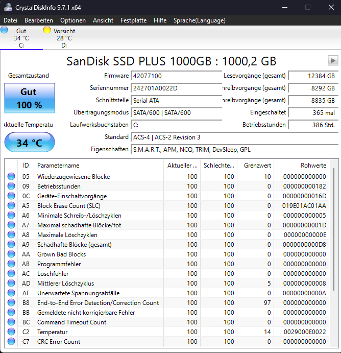

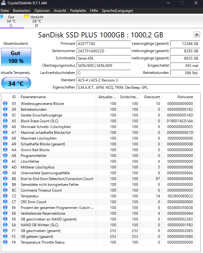

Fusionator schrieb:
Kein CDI Screenshot... Sowas sollte Pflicht werden bei sämtlichen Posts mit irgendwelchen Datenträgerproblemem.
Also @glasovic: Bitte einen vollständigen Screenshot dieses SSD erstellen und posten

K3ks schrieb:
E: 0.5s Latenz. o.O
Ist laut Screenshot eine Sandisk SSD Plus, die ist gelegentlich so lahm (also hat hohe Latenzen), wird aber auch wieder schneller. Habe selber so eine im externen USB Gehäuse.

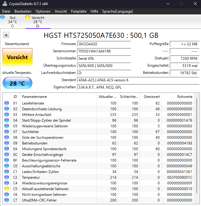

@glasovic Die SanDisk ist OK, nur lahm. Da hilft nur austauschen gegen eine bessere SSD.
Mach mal einen Screenshot von der HDD, was das für eine Warnung ist. Und dann auch das Fenster größer, dass man alle Attribute sehen kann.
Ich kann das Fenster leider nur nach unter größer ziehen. Zur Seite geht nicht

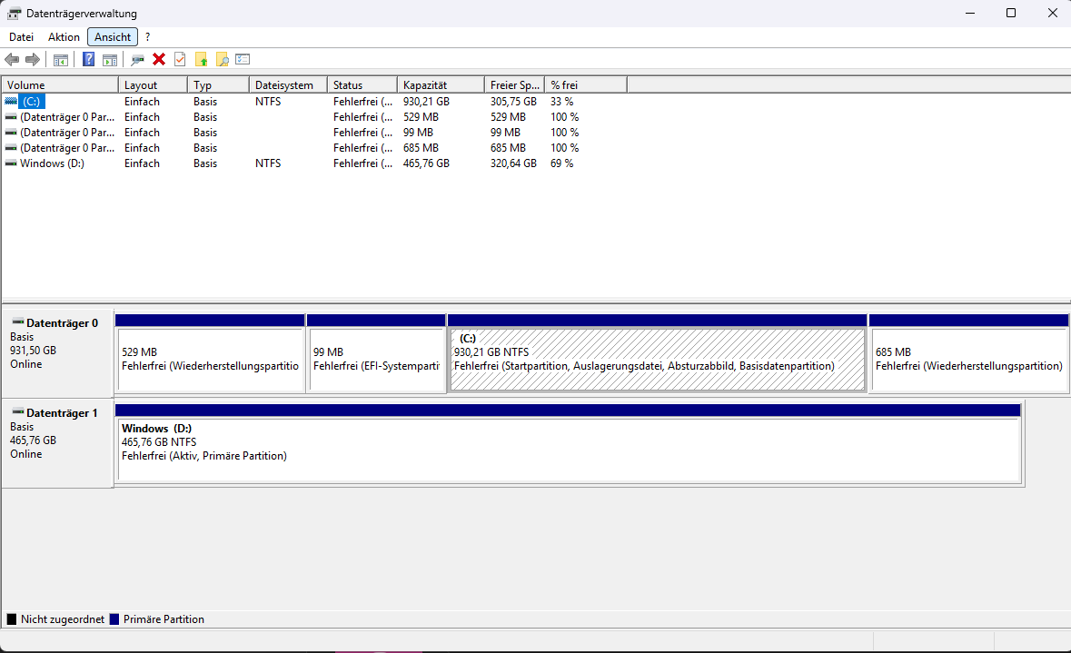

PonJoe58 schrieb:
Kannst du mal einen Screenshot der Datenträgerverwaltung zeigen.
Das ist die SSD
Das ist OK. Ich bleibe bei der Diagnose 'die SSD ist OK, die ist nur unterste Schublade und nicht wirklich für ein Betriebssystem geeignet'.
Die schwebenden Sektoren bei der HDD würden mir da eher Sorgen machen. Das ist häufig ein Indiz dafür, dass die HDD sich bald mit allen Daten verabschiedet. Ich hoffe du hast ein aktuelles Backup?
An deiner Stelle würde ich eine bessere neue SSD als Systemplatte kaufen und danach die Daten von der HDD auf die bestehende SanDisk kopieren.

Die 500 GB HDD gleich mal rausschmeissen und die System-SSD sollte auch gegen was vernünftiges (TLC Flash, mit DRAM falls weiter 2,5" Sata Format) getauscht werden.
Reaktionen: fixedwater und Aduasen

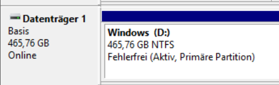

Bei der Datenträgerverwaltung: Was ist denn das für ein "Windows" auf Laufwerk D, also der HDD?
Irre ich mich oder ist auf C lediglich die Startpartition, das Windows aber auf der HDD, Laufwerk D??
Reaktionen: kolege
Moment, was jetzt?
Was hast du mit deinem System gemacht, dass die HDD als primäre Partition gilt und Windows heißt?
Ist das früher deine C-Platte gewesen?
Wenn ich das jetzt sehe würde ich an deiner Stelle eine bessere SSD kaufen, die anderen Datenträger aus dem System entfernen und dann das System sauber neu aufsetzen.
Danach kann man die SanDisk als Datenlaufwerk wieder hinzufügen, aber die sollte dann formatiert werden.
Reaktionen: LuxSkywalker, Aduasen und K3ks
K3ks schrieb:
Dann ist es halt die SSD... QLC.
Die Sandisk SSD Plus die ich kenne, sind alle keine QLC (was keine Garantie ist, dass es nicht doch welche mit gibt) aber sie haben einen lahmen Controller ohne DRAM Cache. Sie haben eine Dauerschreibleistung von 300MB/sec, da gibts schlimmeres. Größeres Problem ist, dass sie Daten, die vor langer Zeit geschrieben worden, teilweise nur mit 10-20MB/sec lesen. Das Problem teilt sie mit der baugleichen WD Blue: https://www.computerbase.de/news/st...stungsverlust-beim-lesen-alter-dateien.80804/
Es gibt zu 100% Varianten mit QLC. Die SSD Plus ist eine dieser Wundertüten die alles (außer DRAM Cache) drin haben kann.
Bei der Performance in diesem Thread würde ich ganz stark von QLC ausgehen.
Reaktionen: K3ks
Der SSD Controller ist zu 100% beschäftigt mit lesen und löschen fehlerhafter oder langsamer Blöcke. Entweder mal diskrefresh drüberlaufen lassen oder neu formatieren oder ersetzen.
